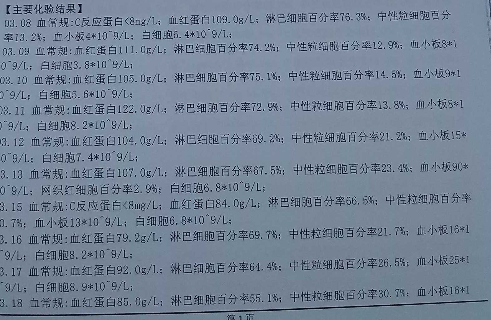

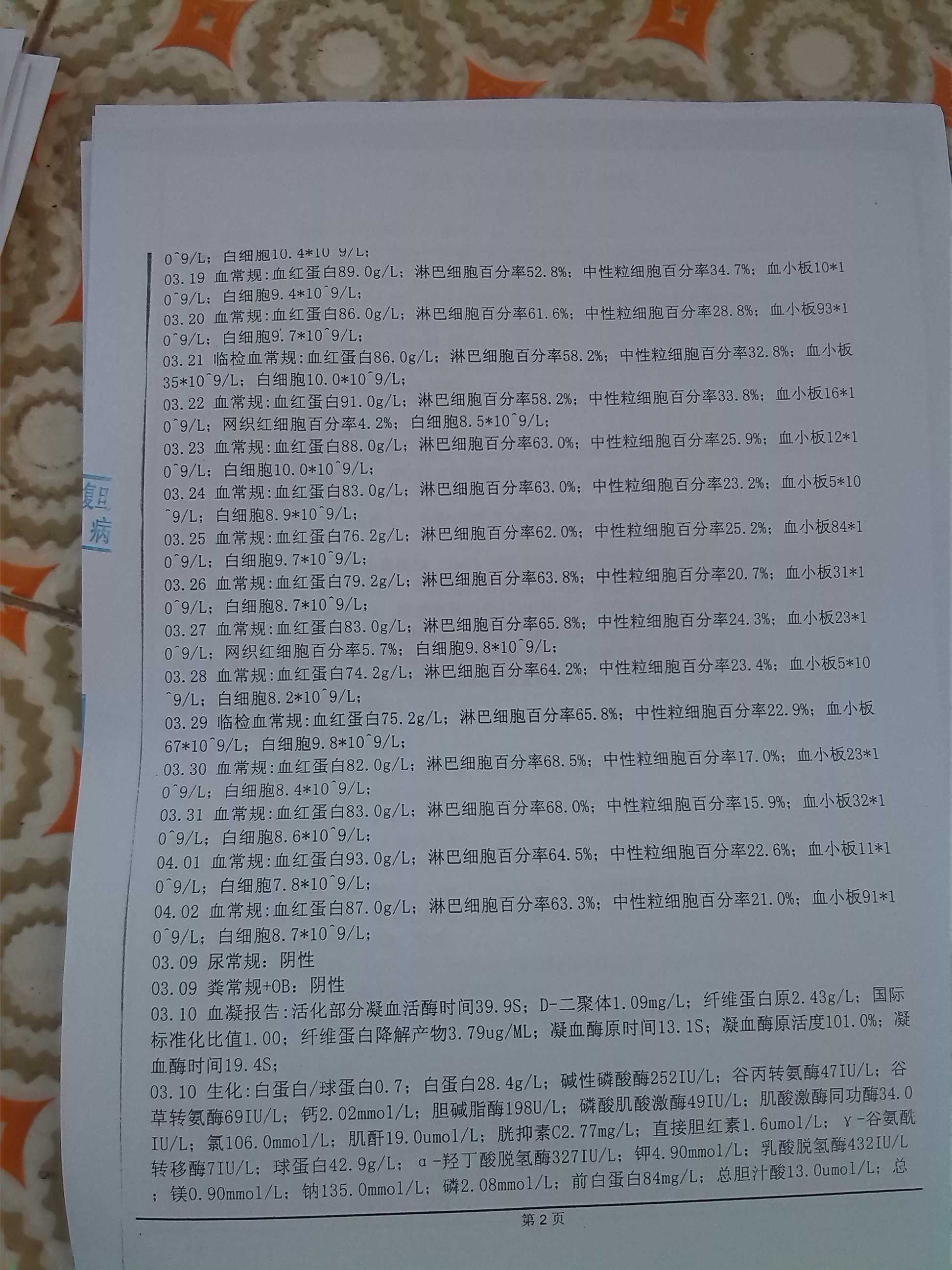

现在宝宝在家看上去挺好吃睡正常身上的点点基本上没有了,就是有点感冒有时会流鼻涕!想在家养一段时间可以吗?
下面是在上海儿科医院(上海复旦大学附属儿科医院)的治疗经过!心彻底碎了!
上海之前在当地蚌埠淮委医院治疗半个月20131210号开始使用丙球和抗感染从最初的血小板8个升到25就不在上升了,医生建议到南京儿童医院,20131225日夜到达南京儿童医院,在此期间主要是进行病因排查,除了基因之外能排查的基本都排查了,还是没有找到原因,2014112号出院在家养了一个多月转眼到了36号在大家的帮助下来到了上海,在上海的40天里那种不知所措身心疲惫的日子就像天都要塌下来了一样!医生说想要治好就要移植造血干细胞!
在上海儿科医院的经过
3.10 降钙素原测定0.13ng/ml  流式细胞:CD4+/CD8+0.26;CD16+CD56+10.46%; CD16+CD56+绝对计数525.49CD19+绝对计数382.17 CD19+7.6%; CD3+绝对计数4078.52 CD3+81.16%;CD4+绝对计数601.63CD4+11.97%;CD8+绝对计数2313.95CD8+46.05%
中性粒细胞功能;活化淋巴细胞;PBS刺激16.64%;血细胞族分化抗原(CD45)检测(N)阴性(—);刺激指数239.00PMA刺激98.46%
3.11 血型:B+       自身抗体全套;阴性
免疫球蛋白:免疫球蛋白(IgA0.46g\L;免疫球蛋白(IgG26.84g\L;免疫球蛋白(IgM1.22g\L;IgE测定285.2KU\L;CH5066U\ml C31.21g\L; C40.33g\L
粪轮状病毒检测阴性(—);  粪常规+OB;阴性
DNA测定(巨细胞病毒)1.96E+05拷贝\mlDNA测定(EB病毒)低于检测下限;
Torch系列;巨细胞病毒抗体(IgG456.70U\ml;巨细胞病毒抗体(IgM)阳性;单纯疱疹;单纯疱疹二型IgM阴性(—);风疹病毒抗体(IgM)阴性;风疹病毒抗体(IgM131.50IU\ml;弓形虫抗体检测(IgM)阴性;弓形虫抗体检测(IgM26.64U\ml
3.12血液检测;中性粒细胞26.0;淋巴细胞60.0;单核细胞12.0;嗜酸细胞2.0;嗜碱细胞0.0;异性淋巴0.0;骨髓特殊酶组织学染色检查阳性(+);AKP积分:18分;
314 红细胞沉降率38mm\h         类风湿因子《10.6IU\ml
3.15 抗心磷脂抗体;《12RU\ml
3.17真菌葡聚糖309.6pg\ml    内霉素(LPS49.41pg\ml    尿培养;普通培养无细菌生长
降钙素原测定0.16ng\ml
3.20血培养;5天普通培养无细菌生长;
患儿母亲补体;CH5044U\mlC30.88g\L;C40.26g\L;   DNA测定(巨细胞病毒)低于检测下限;自身抗体全套;阴性
3.28 巨细胞病毒抗体(IgG185.50U\ml;巨细胞病毒抗体(IgG)阳性;DNA测定(巨细胞病毒)4.1E+04拷贝\ml
粪常规;红细胞(便)34\HP;吞噬细胞24\HP;白细胞(便)1015\HP;隐血(免疫法)阳性(+);
4.1粪常规+OB;阴性
腹部B超;肝肿大,脾肿大,脾下极腹侧实质占位(副脾可能),双侧腋下双侧腹股沟淋巴肿大,双侧颈部淋巴结轻度肿大,腹腔内未见明显肿大淋巴结,后腹膜,双肾,两侧睾丸,双侧阴囊内未见明显局灶性占位
骨穿;骨髓增生明显活跃,粒红比减低,粒系核左移,巨系增生活跃,血小板少见;
不正常睡眠电脑图;入睡时描记;两侧可见睡眠生理波,两侧有些高幅θ波,δ波发,两后 部明显;

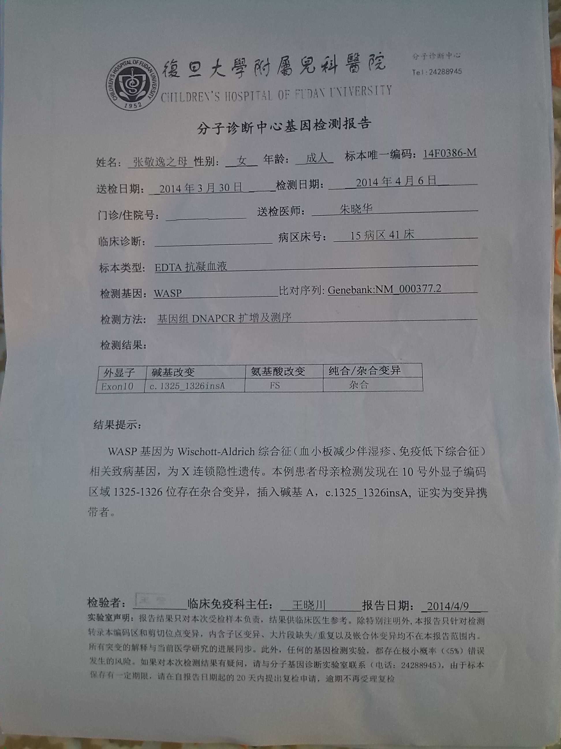

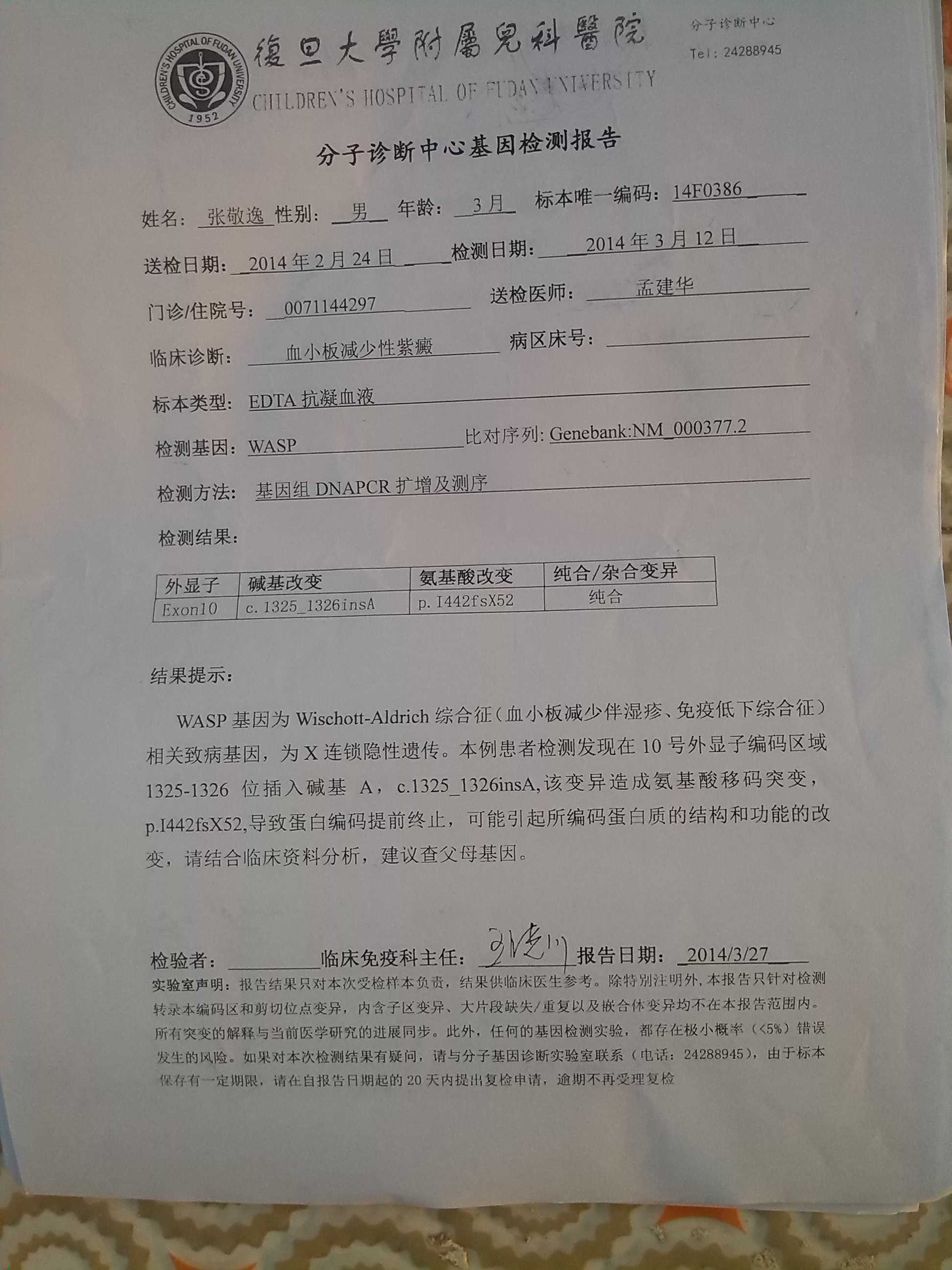

标本类型;     EDTA抗凝血液
检测基因;WASP 比对序列;GenebankNM000377.2
检测方法;基因组DNAPCR扩增测序
检测结果;
外显子
碱基改变
氨基酸改变
纯合\杂合变异
Exon10
c1325-1326insA
P.i442fsX52
纯合
结果提示;
    WASP基因为Wischott-Aldrich综合征(血小板减少伴湿疹、免疫力低下综合征)相关致病基因。为X连锁隐形遗传。本例患者检测发现在10号外显子编码区域1325-1326位插入碱基A,c.1325-1326insA,改变异造成氨基酸移码突变,p.I442fsX52,导致蛋白编码提前终止,可能引起所编码蛋白质的结构和功能的改变,请结合临床资料分析,建议查父母基因。
宝宝母亲基因检测为10号外显子编码区域1325-1326位插入碱基A,c.1325-1326insA,证实为变异携带者。

    孩子有湿疹吗?免疫功能检查情况如何?
    从基因检测结果来看,WAS诊断基本可以成立。造血干细胞移植是唯一的根治性治疗手段,如果没有明显感染症状,可以先观察,但如果有反复感染,出血症状难以控制,应该尽早做移植。建议现在就可以做HLA配型,寻找供者。病重球蛋白虽然不能增加血小板,但对控制感染还是有好处。
