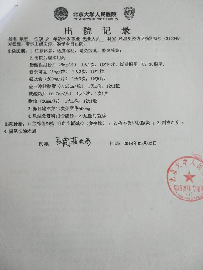

 楼主| 发表于 2019-8-17 17:34:34 | 只看该作者 来自: 中国
这是北大人民医院的出院诊断

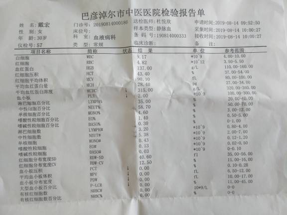

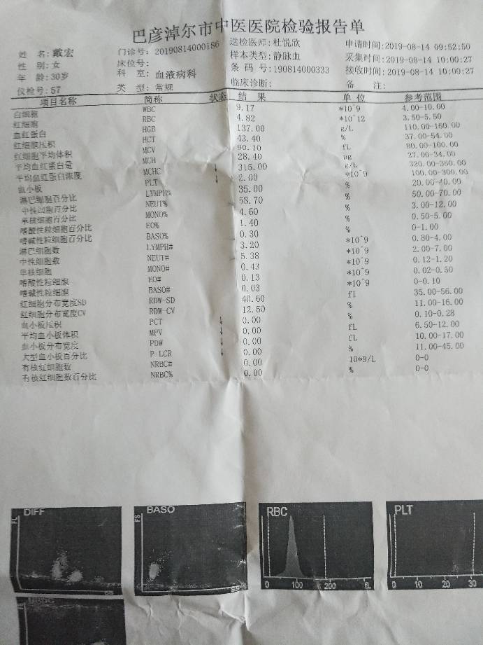

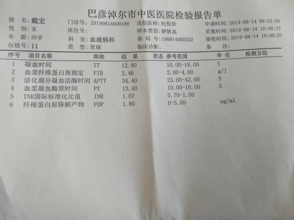

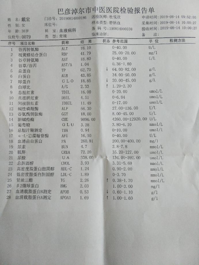

     楼主| 发表于 2019-8-17 17:11:34 | 只看该作者 来自: 中国
    8月14号检查血小板是2,月经期间(上个月经期持续了15天),加上前段时间胳膊碰了有大片淤青,大夫让加至俩片,现服用2片,我想再问问还有必要去你们医院或者协和再查么,这是我这次的化验单

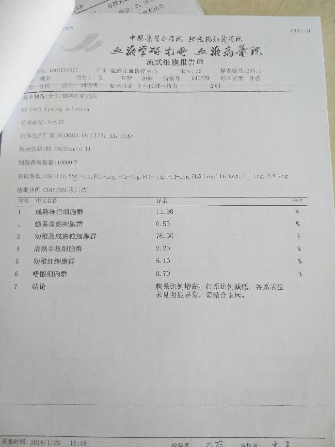

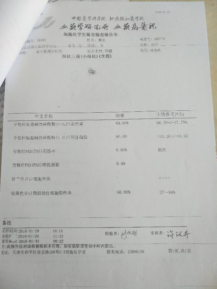

     楼主| 发表于 2019-8-17 17:16:27 | 只看该作者 来自: 中国
    这是天津血研所的出院诊断和骨穿结果

     楼主| 发表于 2019-8-17 17:20:41 | 只看该作者 来自: 中国
    这是北大人民医院出院诊断

     楼主| 发表于 2019-8-17 17:28:23 | 只看该作者 来自: 中国
    周泽平 发表于 2019-8-15 09:23
    如果在北大人民医院和天津血研所都确诊ITP。目前激素无效或依赖,可以减为每日1片,一周后直接停用。后续治 ...

     楼主| 发表于 2019-8-17 17:37:21 | 只看该作者 来自: 中国
    这是天津血研所的出院诊断和骨穿结果
