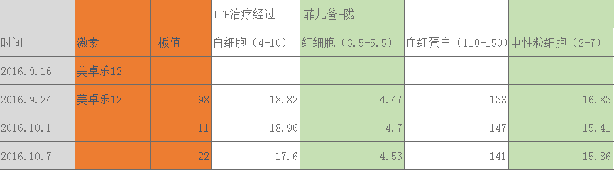

         记得在2005年的春天.4岁的女儿的腿上偶尔会有淤青。当时我们以为女儿出去玩的时候不小心在哪里磕着碰着了。当时也不是太严重。女儿也小,问她也讲不清楚。我们也疏忽大意没有引起足够重视。一直到2006年4月份的时候,又一次她感冒了,带去医院做血常规才发现。当时斑斑只有6.再到浙江省儿童医院去做进一步检查,当时接诊的是胡永明医生。医院当时就下了病危通知书,并且开了住院单要求住院.由于马上要过五一节了。医院住院部放假等原因。胡医生开了药让拿回家吃,当时也抽了骨髓。(开的药有:利君沙,氨肽素,抗病毒的,还有激素,好像还有补血的)就这样按医生的嘱咐在家里服用了7天激素等其他药物后。五一收假之后带她去看医生,在这七天时间里,女儿的腿部出血非常严重,从来都没那么严重过。而且最要命的是头部磕到床头柜的边沿,额头出现一大片淤青。到医院做血常规,结果是板板竟然上到了230,同时骨穿结果也出来了。医生诊断为原发性血小板减少性紫癜。由于板板上升很快,而且时间又特别短,医生建议继续按量服用激素,定期检查。这一吃竟然服用激素长达一年之久。

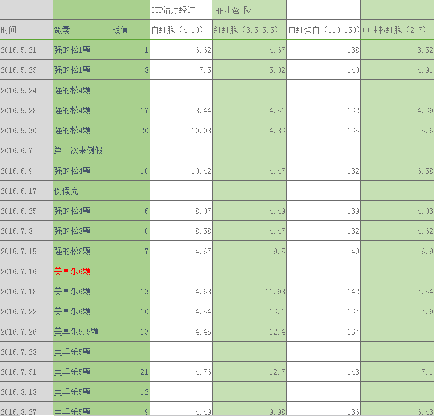

      这种好结果没有维持多久,板板就持续缓慢下降,最后基本上在40到100之间徘徊。之后我们在服用激素的同时,也找了省中医院的罗秀素医生配合中药调理治疗。就这样在服用激素一年以后的07年的4月份慢慢的停掉了激素。同时配合中药调理了2个月后停止了一切治疗。这时候板板任然在三四万之间徘徊,有时候会稍微高点.小孩也度过了小学和初中两年的学校时光。照常参加体育活动。在这期间每年做2到3次血常规,有过一万多的,两万三万的都有,个位数的也有个。09年初去检查竟然板板达到了167.这个结果着实让我激动不已。但大多数时间都在一万到四五万之间徘徊。这期间也经历了感冒,发烧,头疼脑热的,因为这些疾病,西药中药也没有少吃。腿部淤青隔三差五的也会出来。有过一次流鼻血,但很快就止住了。刷牙里面好像要点出血的迹象,但是都很轻微。转眼来到了2016年的5月份。女儿感觉乏困无力,带女儿去检查板板竟然降到了1.又开始服用强的松,         我女儿今年14岁9个月,身高160cm.体重96斤。17号开始加到12颗美卓乐,医生要求吃到这个量,但是我们一直没加上去,板板一直上不去,只好加上去了,感谢多多妈和各位朋友帮我分析下,后面的用药情况我在这里及时汇报,感谢大家对我的帮助!
      从5月21号开始用药明细以及今年所有做过的检查报告单图标附后(所有检查都为阴性)其它检查报告单明天再传上来,今天已到上限了,无法再传了,谢谢
      其他药物:中药,归脾丸
    发表于 2016-10-3 01:14:02 | 显示全部楼层 来自: 中国
    患者2001年出生,4岁起病,病程11年,5个月前开始血小板下降明显。骨髓细胞学,免疫学等检查大致正常。目前诊断考虑ITP。治疗方面,孩子体重50kg左右,如果常规剂量的激素,确实应该直接用到美卓乐10-12颗/天,或者直接用地塞米松40mg/天用4天的方案治疗。明确一下激素的疗效。如果激素无效或者依赖,可以考虑小剂量利妥昔单抗治疗。仍无效,可以考虑TPO或TPO受体激动剂治疗,或者脾切除治疗。

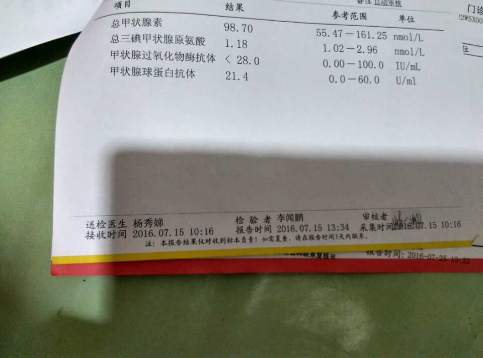

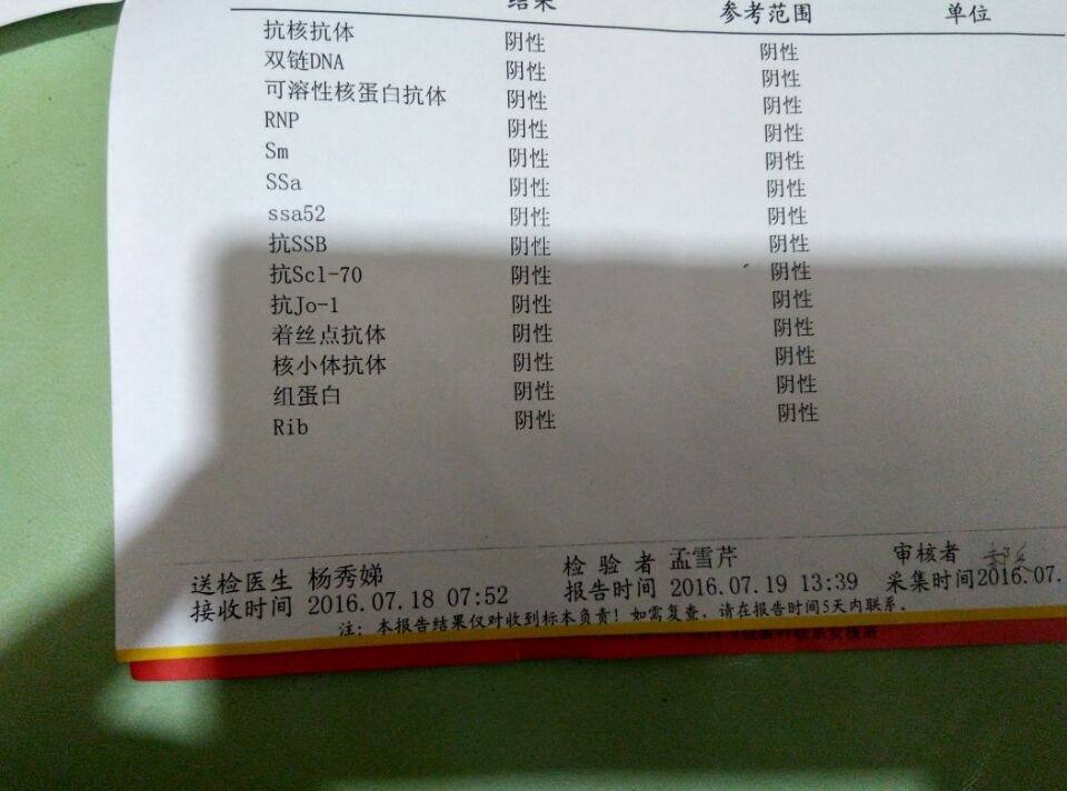

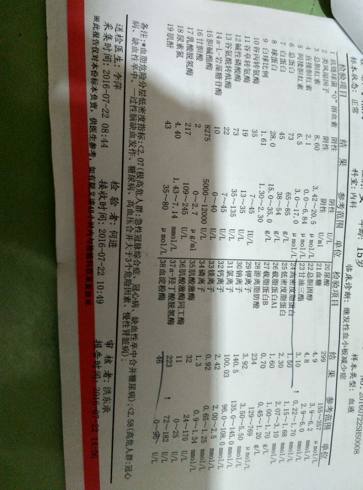

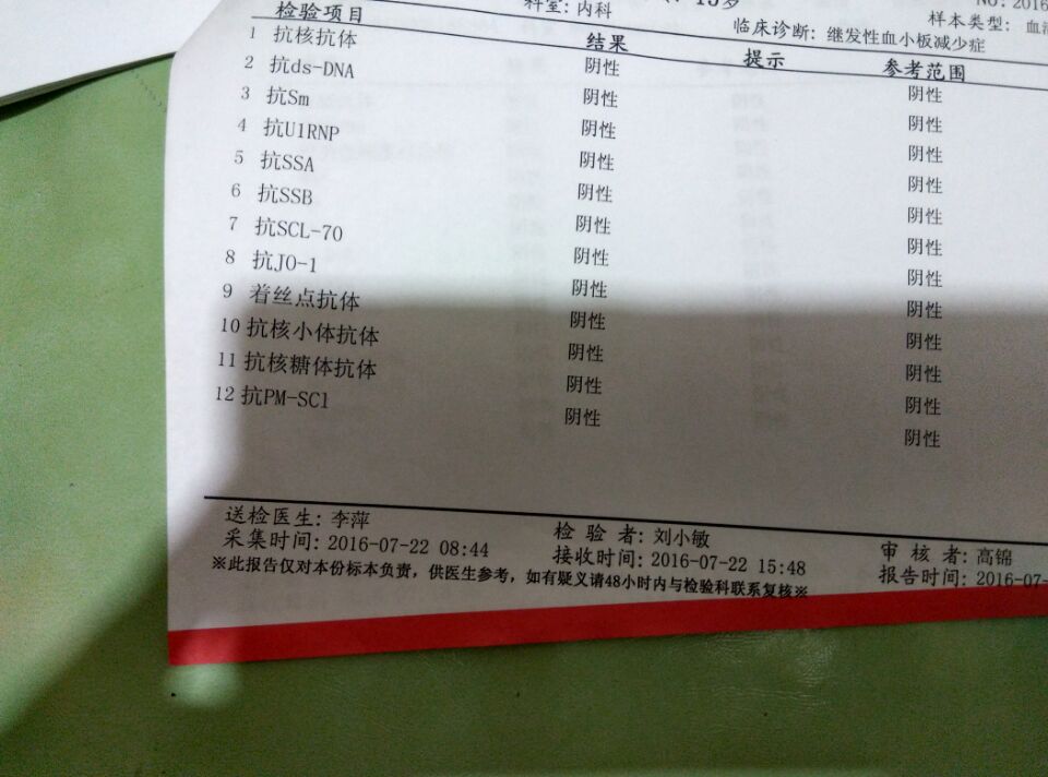

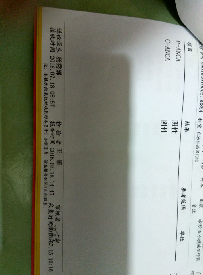

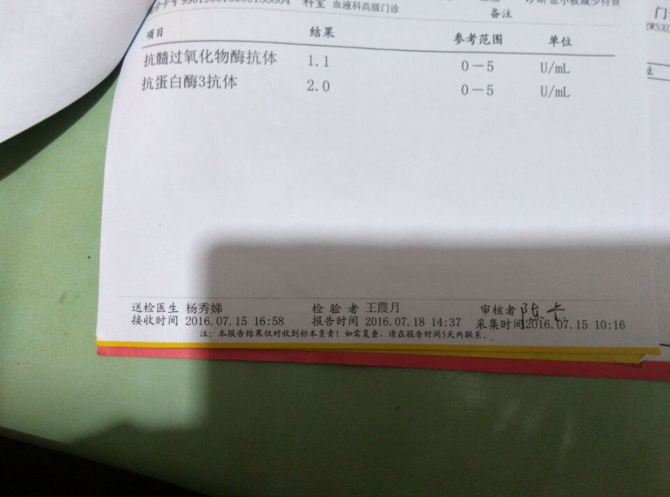

    女儿做的相关检查、
    2021-3-29 14:14
  • 签到天数: 13 天
     楼主| 发表于 2016-9-19 21:18:42 | 显示全部楼层 来自: 浙江
    每个项目都显示‘阴性’

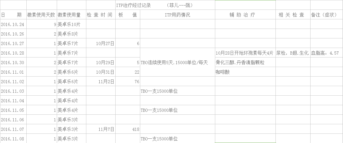

     楼主| 发表于 2016-11-9 08:22:27 | 显示全部楼层 来自: 浙江
    周医生好!上次咨询您,由于使用激素没有什么效果,板板上不去。并且副作用非常大。随后我们去西京医院使用tbo+环孢素的治疗方案。现在已经使用了8针,环孢素每天4颗,分两次服用。8号打了第八针,7号板板418.医生建议以后3天打一针,环孢素继续原量服用。半个月复查。我的问题是,在用药问题上您能给我一个建议吗!另外激素现在每天三颗,一周后减为两颗。期盼着您的回音。
    2021-3-29 14:14

     楼主| 发表于 2016-11-9 22:29:01 | 显示全部楼层 来自: 浙江
    周泽平 发表于 2016-11-3 16:56
    上述血液相关的检查没有特殊之处,如果激素治疗效果不好,还是应该考虑美罗华等其它治疗。
    周医生好、由于激素不见效,及时听取您的意见,去西京医院医生做出如下治疗,后期该如何用药,希望能继续得到您的帮助.目前TBO还有三支
    发表于 2016-12-19 13:49:15 | 显示全部楼层 来自: 云南昆明
    激素无效就继续减停,每周减一片,直至减完。可以考虑小剂量美罗华治疗。
