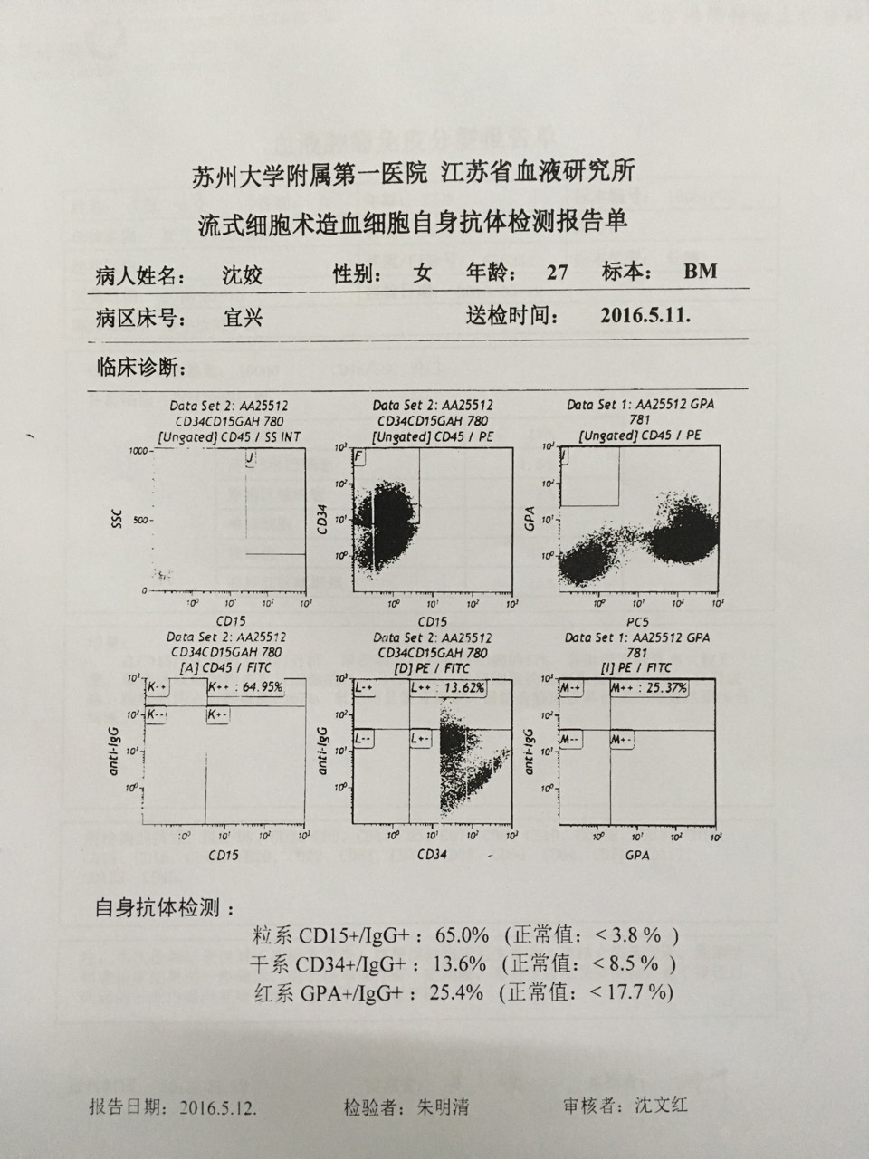

我老婆关于严重的出血的情况一共出现过2次,一次是服用强的松期间,血小板维持在11时,肚子上有过大面积的紫癜。第二次就是服用环孢素后引起的颅内出血。其余时候出血情况几乎没有,偶尔有很少量的小血点,输液抽血后的针孔也能正常恢复,检查凝血功能也显示正常。
自从颅内出血后,血小板低于15我们就会使用特比奥,由于经济问题不是长久之计,想问一下周医生,目前对我老婆来说是否有相对较好的治疗方案或者一个相对合适的处理办法

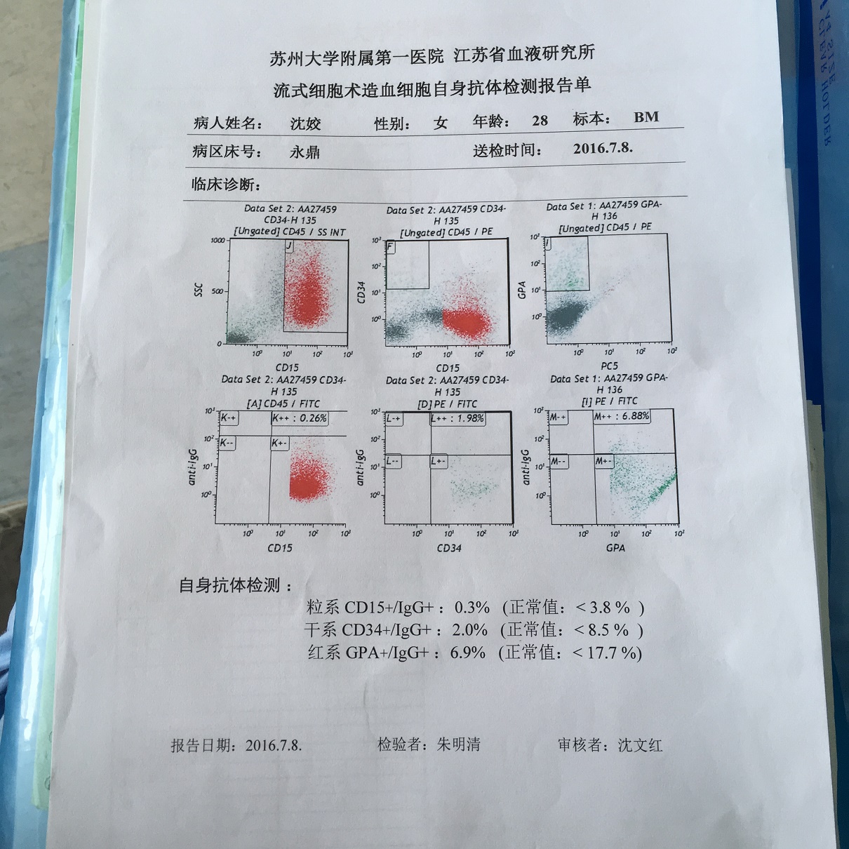

(附件中分别是二次的检查报告,第一次是5月初住院时检查的,第二次是使用美罗华前检查的)
