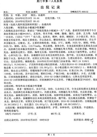

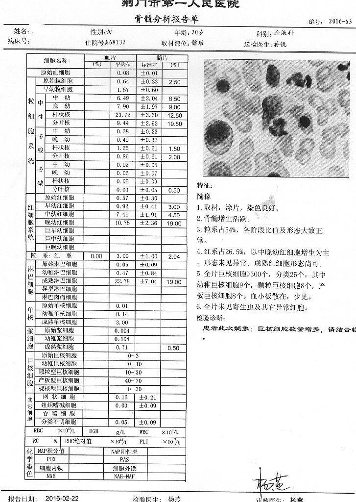

我女儿今年21岁,正上大三。45公斤,2016年2月19日因月经完后,中间有少量流血到医院门诊查妇科,进行血常规检查,血小板8,紧急住进医院,抽骨髓,确定为ITP,连续用6支15000单位TPO,每天10ML地塞,并吃护胃、补钙、钾的药,血小板升到148,26日出院。
医嘱每日9片醋酸泼尼松片,便去外地上学了。

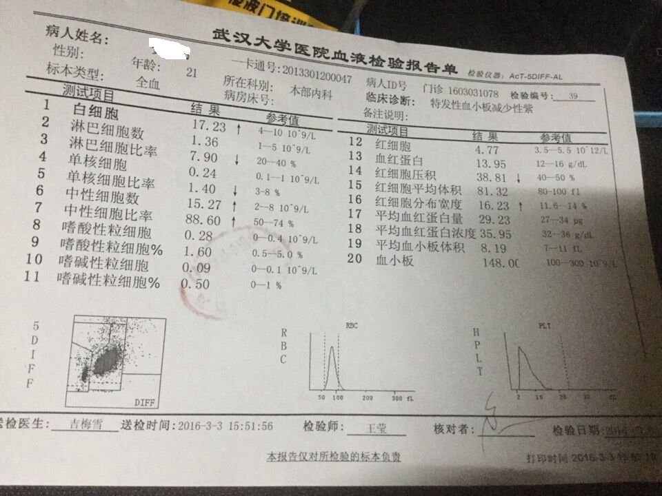

一周后,3月3日复查血小板140,减一粒激素。

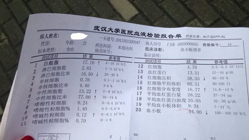

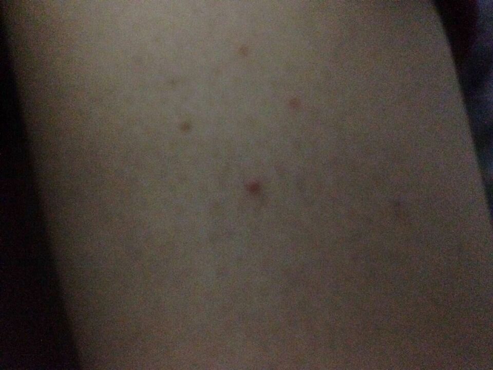

3月9日查,血小板降到44.问原来的主治医生,说再吃升血小板的药物,激素不变(8颗)。3月5号,她继续将原来做了半年的牙齿矫正,又紧了上牙,下牙上箍,之后,有点牙龈红肿,没有出血。发现大腿上有十几个小血点(见图5)。
女儿3月12日又查血,血小板为47.开始吃复方皂矾丸(医生建议)
我想问一下,8颗激素是不是应该减到7颗了,以后是不是不论血小板降到多低,都应该每7-10天减一颗。我很担心激素的副作用,女儿还年轻。并请指导减激素具体方法,注意事项。入院时白细胞正常,治疗后每次血检白细胞都高于正常值,是什么原因。请周医生在万忙之中抽出时间帮我指导一下,万分感谢;
3月17日激素减到7颗,19号查板只有38了

    好奇怪,第二份的诊断为什么是血小板增多的????
    不用那么急减激素的,我都吃了半年7颗激素的,现在还没减呢,腿上也有小血点,会慢慢消退的!不会要注意满月脸和身上长毛
    第2份时间在前面  详情 回复 发表于 2016-3-19 07:43
     楼主| 发表于 2016-3-19 07:43:29 | 显示全部楼层 来自: 湖北荆门
    不用那么急减激素的,我都吃了半年7颗激素的,现在 ...
    第2份时间在前面

    发表于 2016-3-22 00:15:17 | 显示全部楼层 来自: 云南昆明
    1、复方皂矾丸可以不吃。
    2、白细胞增高一般是因为用了激素之后的正常反应
    3、血小板38和47没有太大区别。激素35mg可以再继续口服,每周查血常规,不管是否有效,尽量在2-3个月内减停激素。如果期间血小板水平降至20以下或者有出血,可以临时将激素加量至10片/天,一周后直接减为加量前的剂量。
