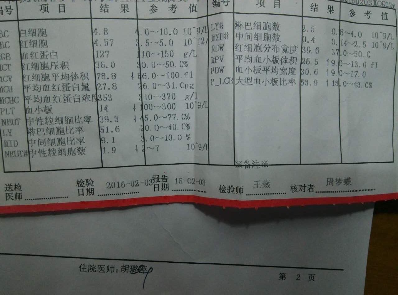

新生儿病例请吴医生看一下。目前5个月半月大,体重17斤,父母家族无ITP患者 非近亲结婚 除出生当日全身有出血点外。之后从来没出现过。以下为具体病例以及报告
女婴 出生时候体重3450克 2015年8月31号出生 怀孕40周零五天 出生当日产科医生即发现宝宝身上有紫色淤点。后送医院新生儿ICU病房,首次查血相,血小板15 用了丙球3针后观察上升缓慢,出生后第3天板跌到4。甲强龙加丙球连吊2天上涨效果也不明显。输入血小板后才涨到180。2次胫骨骨穿显示没有巨核细胞诊断为“先天性无巨核细胞血小板减少症,被告知唯有做骨髓移植才能救宝宝,后无奈出院。(新华医院出院小节附上)辗转进入上海儿童医院,入院时血小板跌至2,母体检测妈妈体内和宝宝体内巨细胞病毒呈阳性反应,怀疑是感染引起血小板减少。因而停止母乳喂养。吊了3天甲强龙加丙球,出院时候血小板上涨到12。回家修养了1个半月期间有检查血相血小板到31(这也是宝宝目前的最高记录了)12月10号检查血小板又跌至2,无奈再次住院12月11号做了胸部骨穿,诊断为巨核系成熟障碍(79个成熟的巨核细胞,9个幼巨细胞,12个产板,骨穿报告医生留档未给无法上传)中间还连续吊了甲强龙加丙球连五天但血小板上涨并不明显。复查巨细胞感染仍旧呈阳性,判断为“巨细胞感染没引起的难治性ITP”12月20号吊了一袋血小板后出院。(出院小节附上)。出院自带环孢素糖浆(新赛斯平)每日2次每次0.15毫升 强的松每天2粒。最近一次查血小板为14.(报告附上)

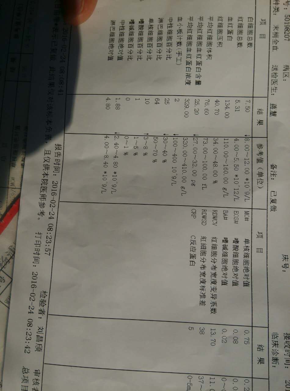

    我家娃23号去查的板,只有2个了,现在吃强的松,环孢素一点也没用,怎么办啊,现在强的松已经减到一片了,医生说没起到作用慢慢停掉
