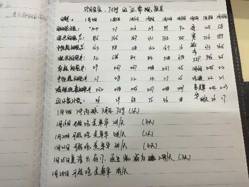

2015年12月7日宝宝打了疫苗,小糖丸和4联
2016年1月4日发现手和脚上有出血点,验血板只有36,当天冲了3瓶丙球7.5g。宝宝7.5kg。回家观察
2016年1月5日,板29
2016年1月6日,板68
2016年1月8日,板75
2016年1月11日,板46
2016年1月13日,板28
2016年1月15日,骨穿确诊ITP
2016年1月16日,美卓华2粒/天
2016年1月19日,吃药第四天,板26
复诊
2016年1月20日,美卓华4粒/天 (1天)
感觉药量对于7.5kg的孩子剂量太大。改成3粒/天
2016年1月21日,美卓华3粒/天(4天)
1月25日,复诊 板17 药减量2.5粒/天(3天)
1月28日,美卓华2粒/天(吃5天后减半粒)
请问后面怎么办,我这算是激素无效吗?丙球算不算无效

    如果现在血小板仍然在20以下,可以认为激素无效,治疗方面,可以在有出血或者血小板低于10的情况下给予丙球2.5g或者5g治疗。如果血小板大于20没有出血,不要治疗,观察即可。
