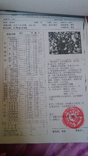

            谢谢周医生的解答。附孩子的骨穿报告

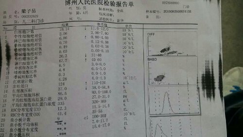

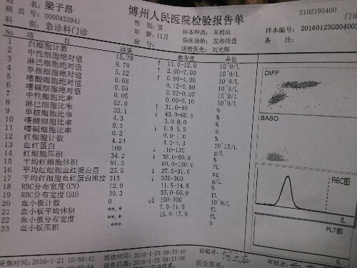

     楼主| 发表于 2016-1-25 16:23:07 来自手机 | 显示全部楼层 来自: 新疆
    第一张是刚发病时的血常规。第二张是这次发烧的,板0。
    发表于 2016-1-29 14:26:48 | 显示全部楼层 来自: 云南昆明
    骨髓细胞学的检查单看不清楚,不过按照你的病情描述,首先考虑疫苗相关的血小板减少,前期的治疗并不存在你说的“无知”导致治疗不恰当的问题。一般来说,疫苗相关的血小板减少预后是很好的,不用太过担心。这次的发病同时伴随发热,不除外与感染相关,目前有感染就积极处理感染,血小板53的水平已经很安全了。

    4、骨髓结果重新发一次,看不清楚,一般来说幼淋提示可能有病毒感染。

     楼主| 发表于 2016-1-30 00:28:13 来自手机 | 显示全部楼层 来自: 浙江
    骨穿报告
    2016-11-2 18:26
     楼主| 发表于 2016-1-30 00:36:31 来自手机 | 显示全部楼层 来自: 浙江
    骨穿报告
