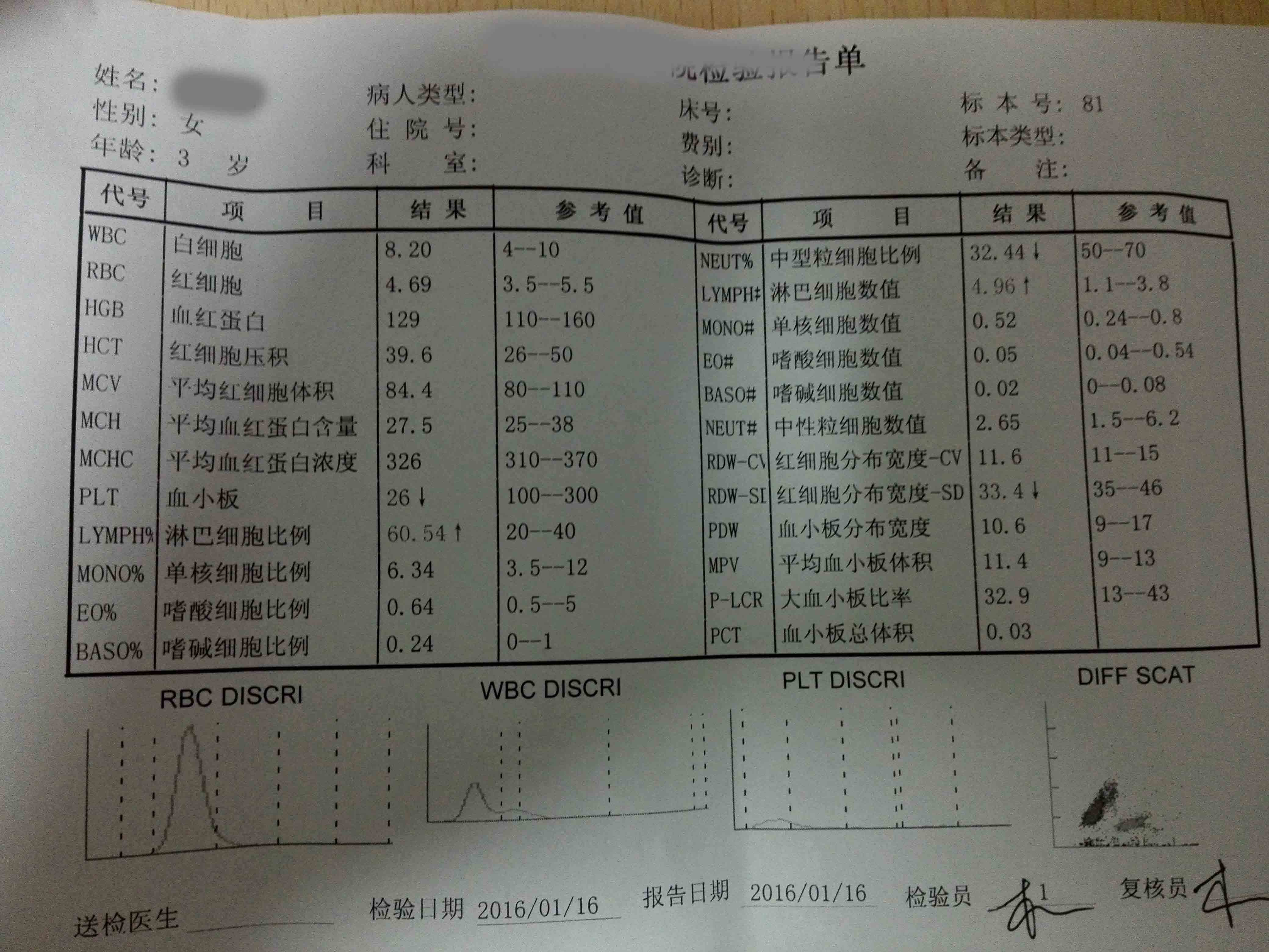

1.3日发现宝宝脖子上有些许出血点,没在意1.12日肚子上血点增多决定去医院检查,血小板17被医院定为ITP,随即激素治疗,三天后即1.16日复查血常规,血小板只升至26。。。我们还该继续输激素药么?

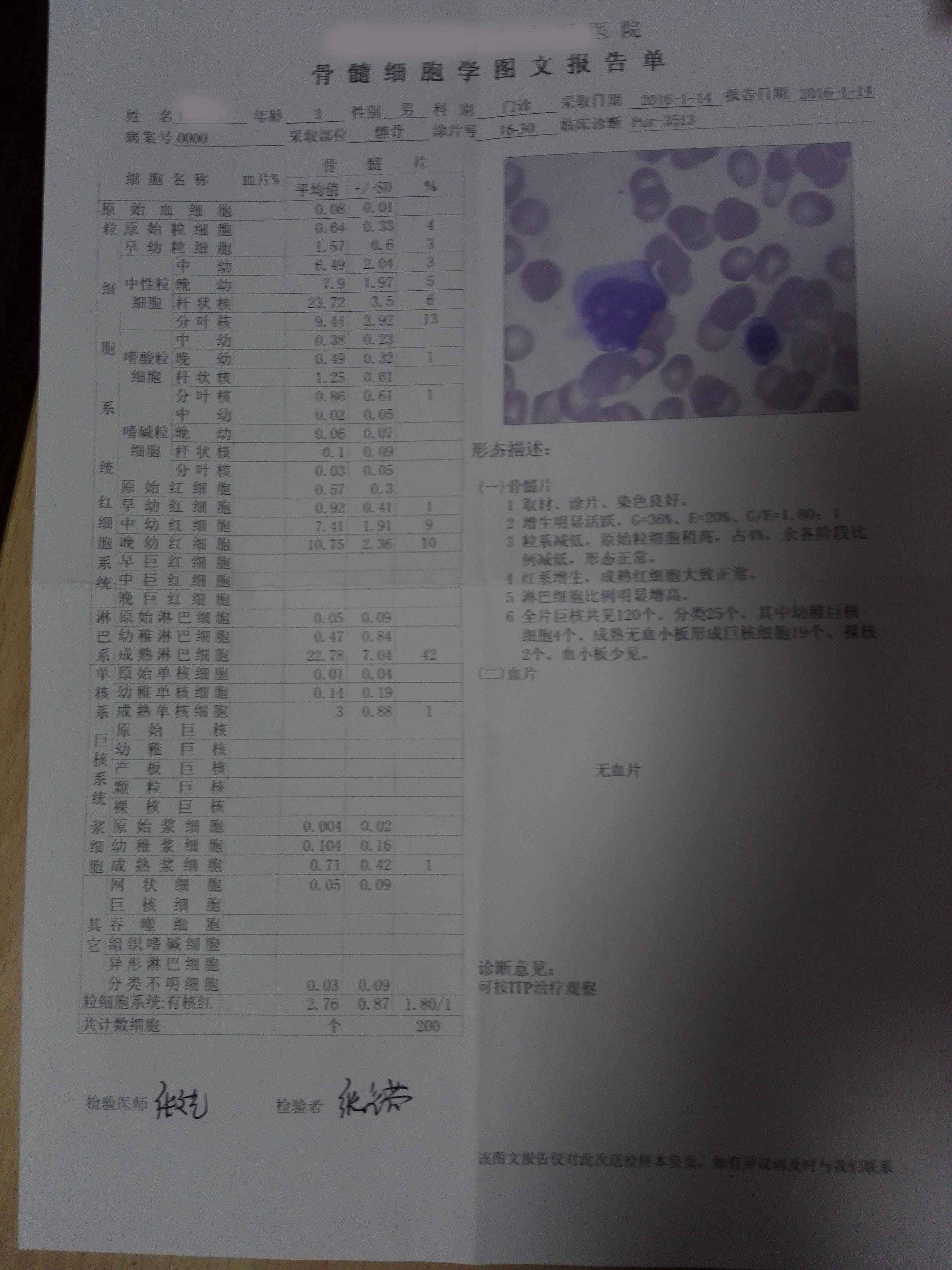

    刚换了个医生看了看骨髓穿刺结果,说小心再障,好害怕啊。。。。周医生您的意见呢?血周形态很好正常的
     楼主| 发表于 2016-1-20 11:04:10 来自手机 | 显示全部楼层 来自: 中国
     楼主| 发表于 2016-1-20 14:54:07 来自手机 | 显示全部楼层 来自: 河北廊坊
    看的就是一楼的骨穿结果
    发表于 2016-1-21 01:01:21 | 显示全部楼层 来自: 云南昆明
    再次看了骨穿结果,骨髓原始细胞比例4%,巨核细胞120个,再障肯定不需要考虑。但是原始细胞比例高,建议重新换部位做骨穿,排除其它血液系统疾病可能。

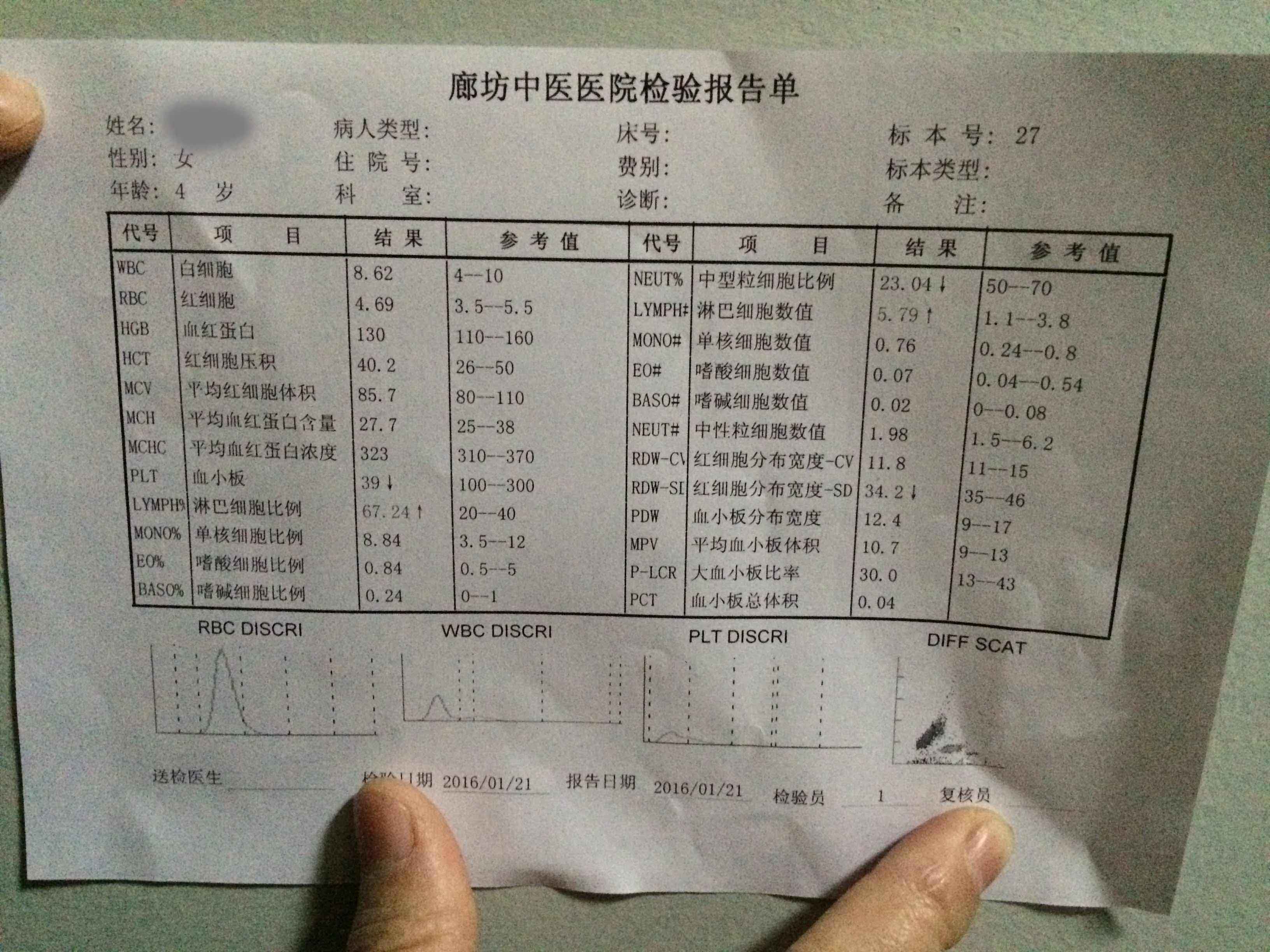

     楼主| 发表于 2016-1-21 21:30:35 | 显示全部楼层 来自: 中国
    1.21日复查血常规结果,血小板有上升,很慢,但是很有希望。淋巴细胞比例还有些上涨。
