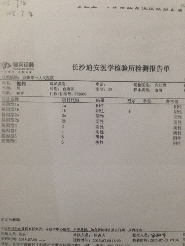

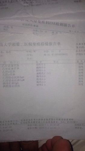

上月底健康体检血常规查出板值12/过完端午节查板值7,入院本地市级三甲医院血液科住院25天,前几天用激素冲到了53,但带发痢疾个痔疮,停激素三天板跌到15,查出丙肝抗体阳性,抗原阴性,再用丙球每天6瓶加小剂量激素,五天后板升到25,停丙球之后用的白介素加小剂量激素最高升到36,再每天跌一点,又跌到25了,无奈出院想转院武汉协和,挂专家门诊后说不能用激素,全程只能用丙球和血小板,到安全值后建议切脾,我不能接受这个方案就回家了,四天后出现血尿,查血小板只有1了,又进了原来的医院,打了三天的丙球个血小板,板升到5,血尿肉眼不见,改用白介素,昨天又降到4/我现在很迷茫,我的主管医生都有点迷茫了!希望你们专家教授能给一点建设性的意见!

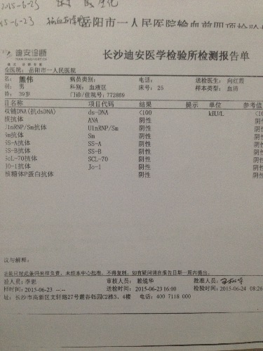

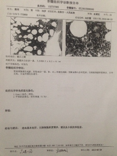

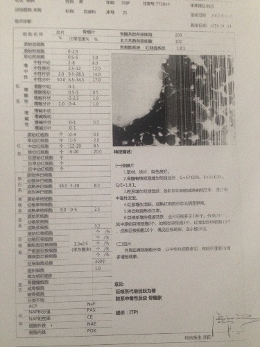

查骨穿、幽门螺旋杆菌、还有排除其他免疫系统疾病的检查了吗。结果一并发出。便于专家看
 楼主| 发表于 2015-7-31 10:45:23 来自手机 | 显示全部楼层 来自: 湖南
骨穿结果
    发表于 2015-8-3 05:15:54 | 显示全部楼层 来自: 云南昆明
    39岁,丙肝合并血小板减少。目前有血尿。诊断基本没有问题。治疗方面,激素确实是不合适的。存在血尿的情况下需要积极的治疗,治疗选择方面,大量喝水,可以丙球或者TPO或艾曲波帕,输注血小板。在血小板大于30 的情况下开始应用干扰素300万单位,每周2次应用。
