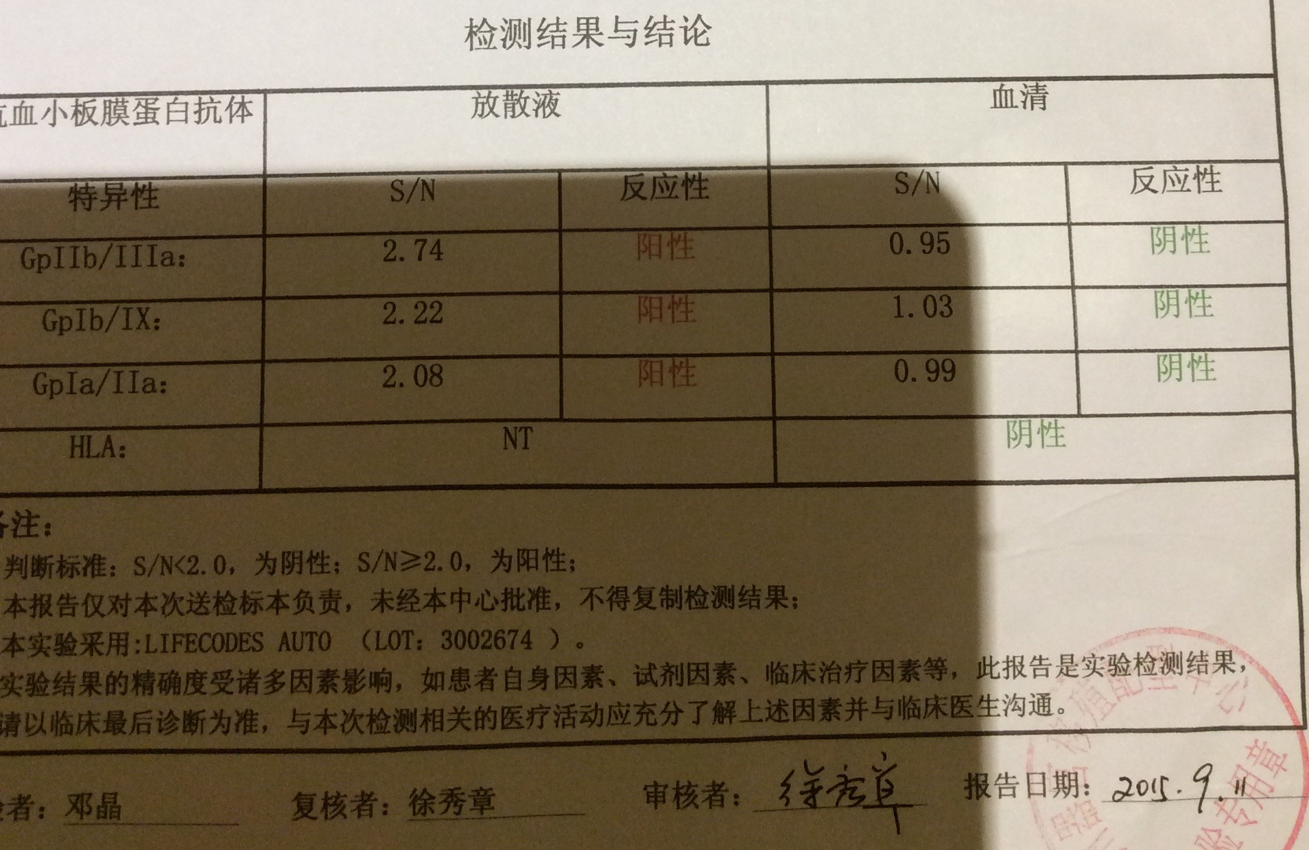

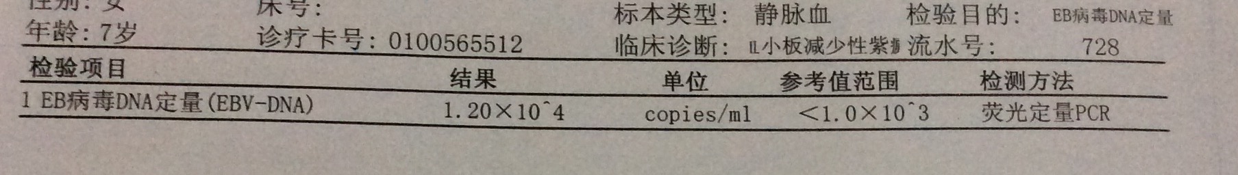

    周医生:上次检查的结果出来了,还请麻烦您看看,血小板糖膜抗体三个阳性,GPIb阳性是不是对丙球激素都不敏感,大多在慢性ITP中才体现,好担心往这方面转化,希望小孩能有福份,能自愈。现在板也就在20左右波动,如果板低时,该如何处理好。
    5
    5
    3
    3
    2
    2
    1
    1
    6
    6
    7
    7
    发表于 2015-9-25 06:36:04 | 显示全部楼层 来自: 云南昆明
    你孩子EB病毒阳性,需要儿科医生确认是否需要抗病毒治疗。关于血小板糖蛋白抗体类型的问题,我不清楚这个方法的准确性,你发的这个抗体类型的结果都在临界值的附近。
    具体到孩子的治疗反应,如果丙球治疗效果好,可以必要时丙球短期治疗。
    或者激素一周内使用的短期治疗也可以。但是不能太频繁。
