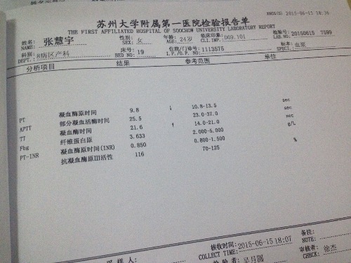

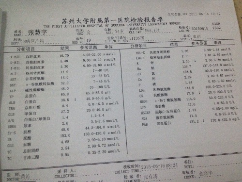

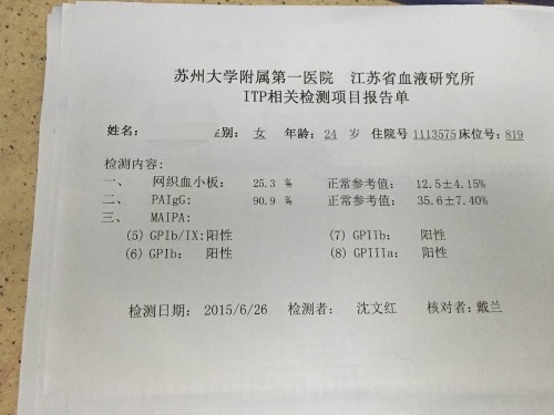

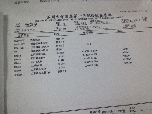

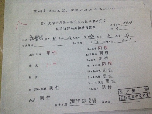

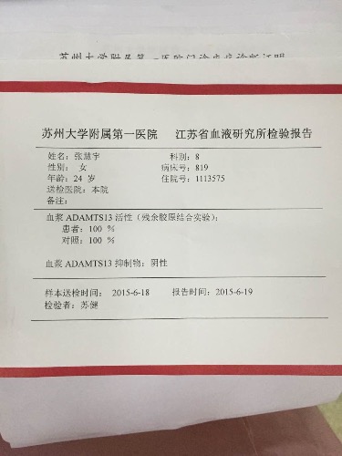

    周医生好,我患病10年,05年确诊为ITP,特发性的。期间一直激素治疗,强的松,地塞米松,甲强龙,都用过。过年时候因为例假太多板低为1。4/22发现怀孕。当时为18。6/15住院,医生说前置胎盘完全覆盖宫口,所以选择药流。期间一直甲强龙80mg,丙球3天冲击。板正常。出院降为20mg甲强龙。住院期间做过一些列检查。抗体检查,ITP全套,生化全套。现在把报告发出来,希望周医生帮我看下,我抗体比较高,是否有好的治愈方法以及平时都要注意什么。
    发表于 2015-7-9 23:02:21 | 显示全部楼层 来自: 云南昆明
    ANA抗体滴度1:10不用管,ENA抗体、SSA阳性,这个需要到风湿免疫科排除一下是否存在结缔组织病的可能,MAIPA示GPIb/IX阳性;这个类型的ITP一般治疗效果比较差。如果最终排除结缔组织病,仍诊断ITP,可以考虑小剂量美罗华,无效的话可以考虑切脾。

    发表于 2015-7-12 22:24:13 | 显示全部楼层 来自: 云南昆明
    听风湿免疫科医生的安排。以前如果没有做过骨穿的话,还是应该做骨穿。治疗建议同前。
