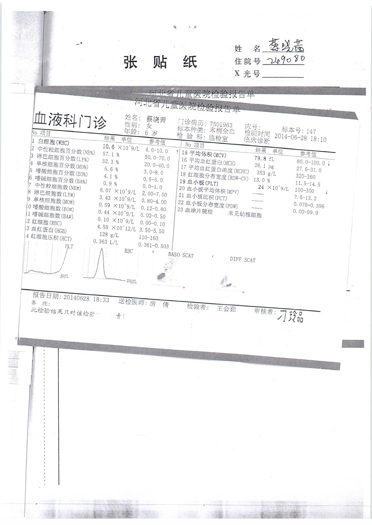

7月4日出院后口服激素,从7粒/天开始,每周复查板值,然后逐量减停激素, 吃激素时间共计3个月左右,停激素后约3-4个月,板值都在50以上。具体用药及板值我做了简单整理,详见附件图片。

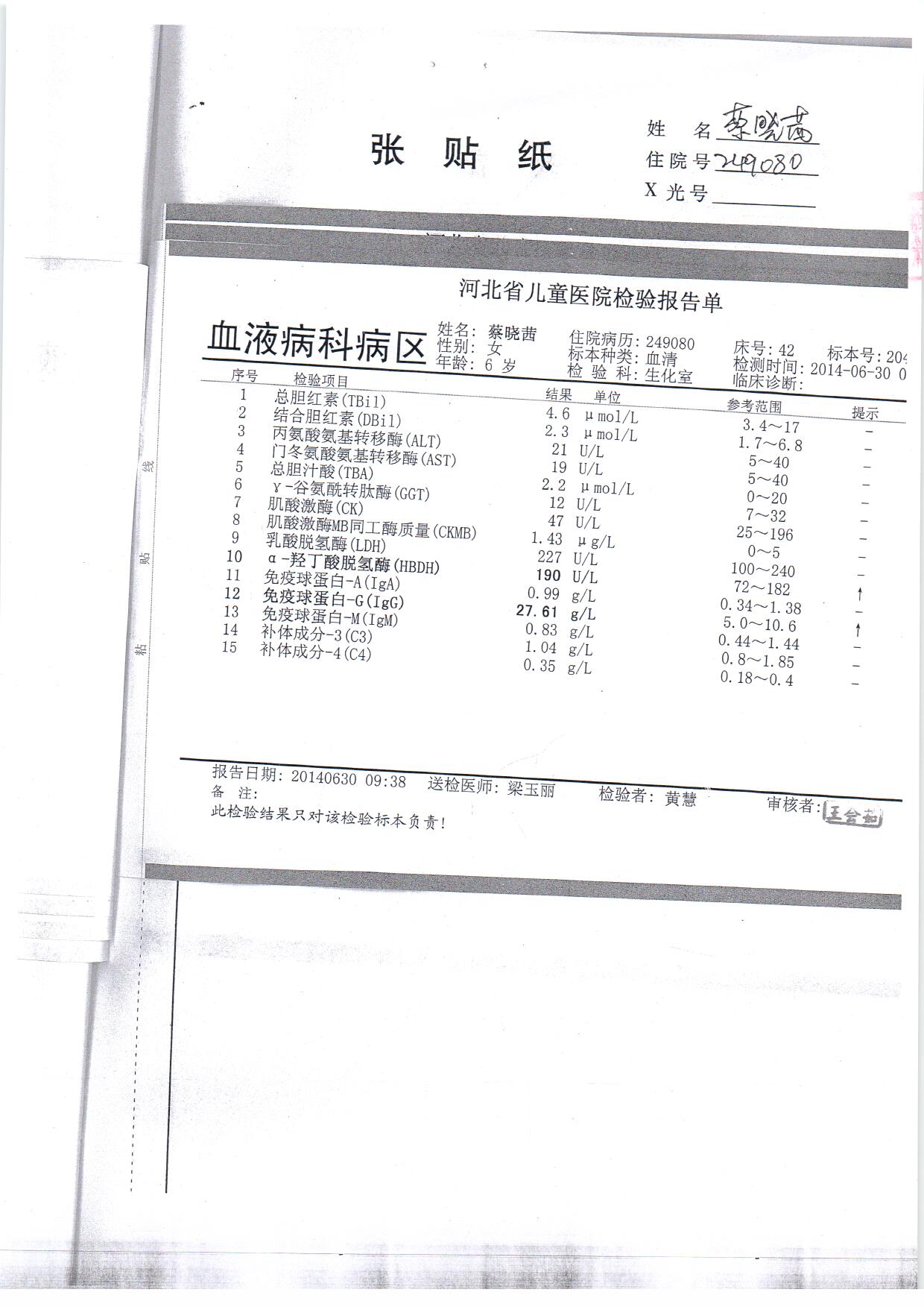

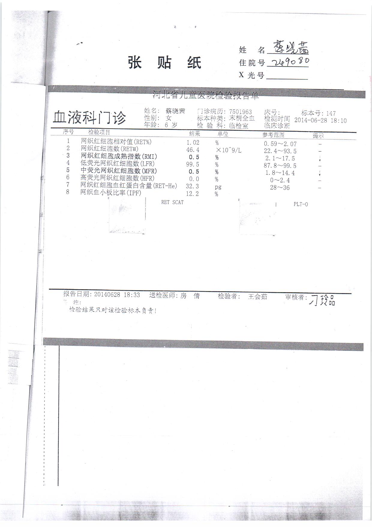

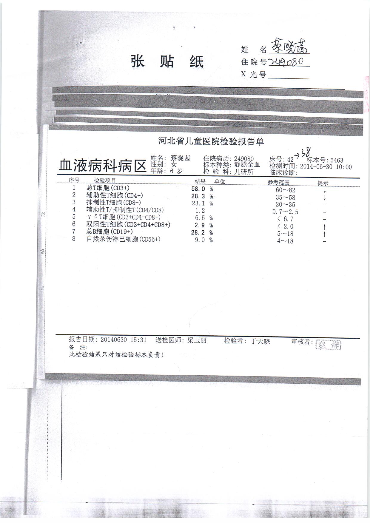

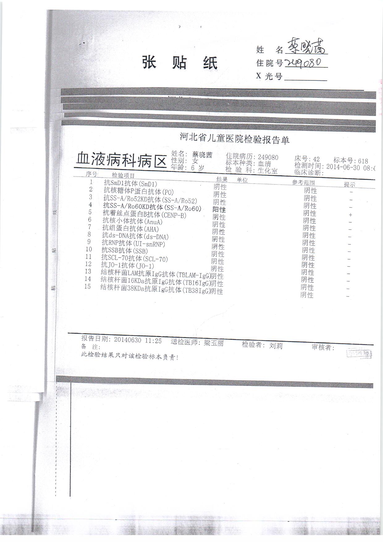

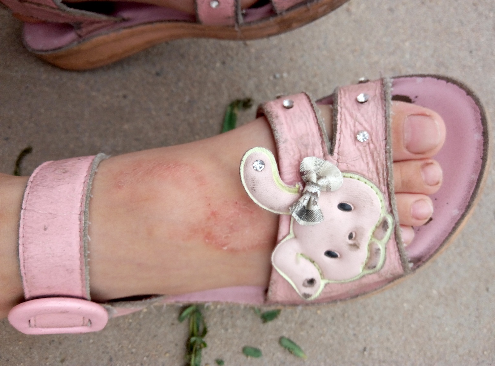

2、附件的检查单是之前的化验结果,不合格的几项,特别是SSA阳性、LgG  27.6 高于标准值两倍、CD3+低、CD4+低、而CD3+CD4+CD8+又高、RMI、MFR低,这些代表什么意思?代表着其它什么潜在病吗?需要复查吗?医生说我家孩子是大女孩了,怕有别的病,比如红斑狼疮,说的我很害怕,并且她脚上抓挠后有红色的干皮,我好担心。

    您好,周医生。昨天图片没有上传成功,现在已补充上传,请查阅。
    昨天住院复查了一些项目,LgG 26.多,比正常值高2倍,LgG是在充丙后测的,值高和充丙有关系吗?
    SSA检测阴性,其它结果还未见到。

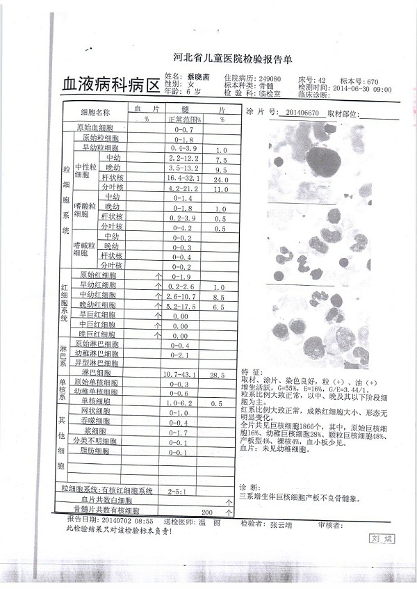

    上次骨传结果,时隔一年了,我没让重新做骨传,只是复查了去年不合格项的检测,不知这样对不对。
    这次充完丙8小时后采血测板,从原来的15升到了60多,今天结果还未出,这应该是丙球有效吧,丙球有效是不是可以暂时认定为就是ITP,不用骨穿呢?
    另外,这次充丙后,需要孩子再服用激素外的什么药物吗?我担心单纯观察板掉的过快,充丙频繁。
    非常感谢您!
    SSA检测阴性,其它结果还未见到。

    丙球就是IgG的混合物,所以丙球之后测免疫球蛋白水平是没有意义的。看过你孩子的血小板变化情况,最低也有23,可以不用很积极的治疗,如果血小板15没有出血也可以谨慎的观察,再次的骨穿我认为没有必要。
