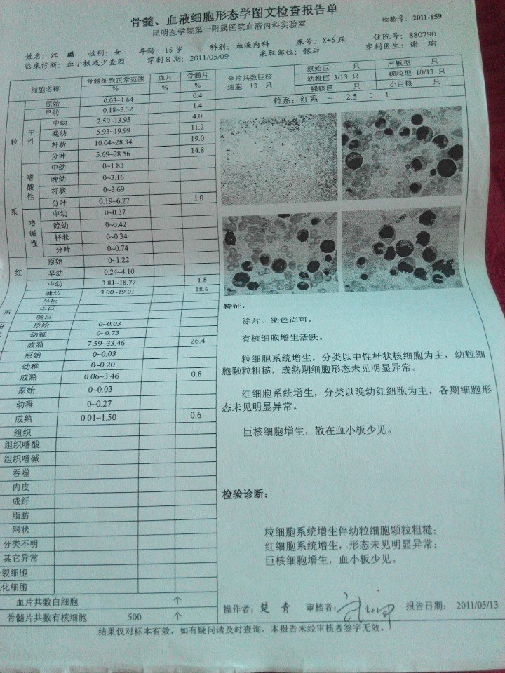

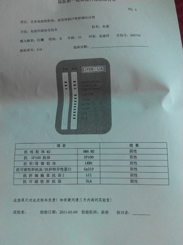

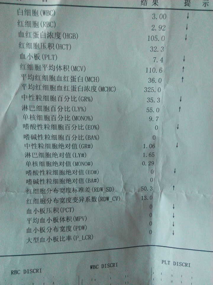

    周医生,你好,这是6月份吃完中药后的化验单,也箭头最多的一次
     楼主| 发表于 2015-4-7 13:12:33 | 显示全部楼层 来自: 贵州贵阳
    663f12bbaf4ba027f604b7cbc7cfcd65136f38f3.jpg 765d2e12101d7725405523ce00ee50cfd59789aa.jpg 3755a441af4c066321dea819274271d7b034ecb0.jpg 4271f77e3d63e04e661655da9ede25e35fcbea5b.jpg 4289f5543cd5fd1540589b65d4778c3640c9e9f3.jpg 7155b9ffa953f5a096bce1c716e72bd06b5a8039.jpg 236155e2cf01546a0ba1d8d3f12e1bf7bebd14f2.jpg 891145dc441818b22910e4cf3f63f10628a3ef97.jpg 602c7c1ec5453ffdde51d40c4ad35e6f12eb920b.jpg 93b9a6ee9fd8538442cca93997bb61d286d55770.jpg 43d344d0ae7120fdf5d65080cc5a6baf39071647.jpg
     楼主| 发表于 2015-4-7 13:16:12 | 显示全部楼层 来自: 贵州贵阳
    周医生,您好,这是我的一些检查报告,血常规只放了一些,白细胞,红细胞不正常的,其中这张是去年六月份我吃完中药做的血常规,也是箭头最多的一张 13698264634554f78ecbb37b30a64c8528f1e69e.jpg ,麻烦周医生看下,图片上传得到可能有些乱

    看过你的病例介绍。病程4年,合并HP感染。激素,长春新碱、TPO效果欠佳。没有严重的出血倾向。血常规上标的时间不详,结果:白细胞减低,血小板少。贫血不明显,MCV偏大。自身免疫检查结果基本正常。
    诊断方面,建议查叶酸、维生素B12、血清铁及铁蛋白水平,查CD55、CD59比例,复查ENA、ANA、ds-DNA等检查。如果上述检查全部正常,继续按照ITP治疗。
