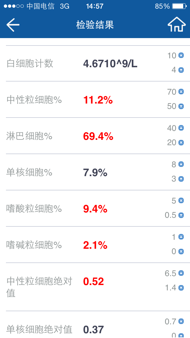

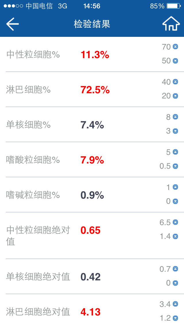

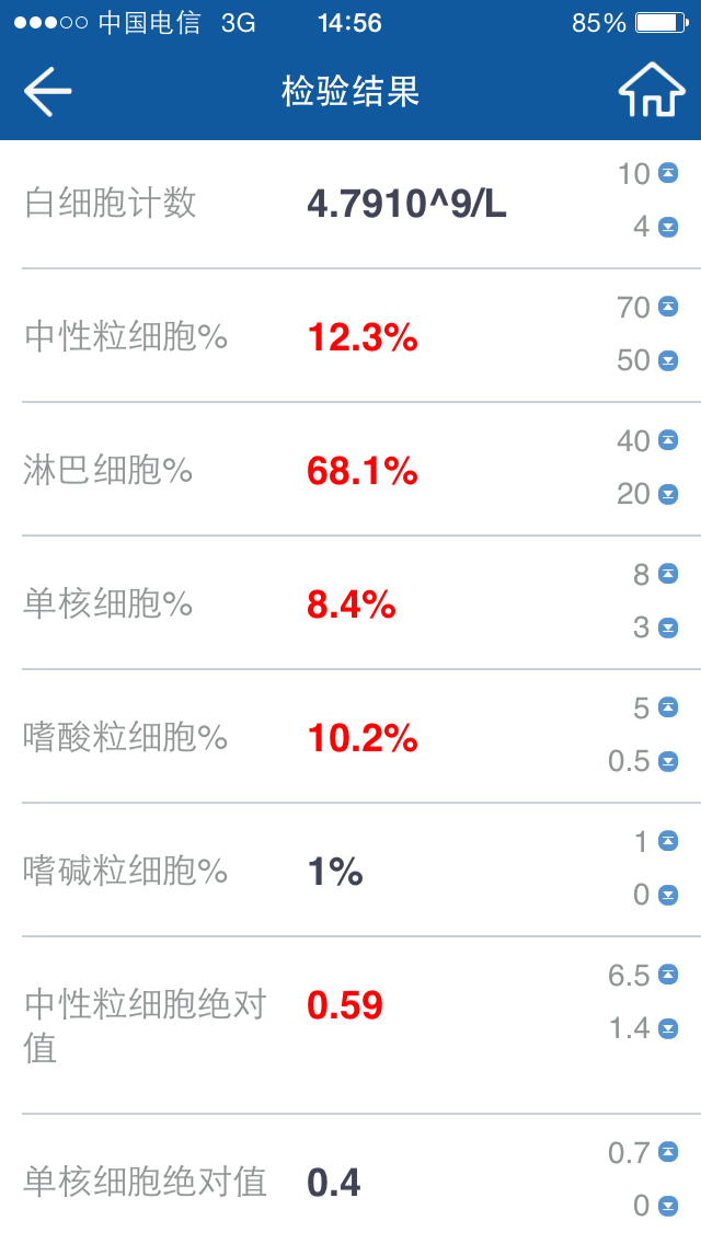

病情简述:儿子(64日龄)在2014年12月28日因手脚和面部出血点入院,血象检查显示血小板只有4,当天进入上海新华医院PMICU病房,经过一夜的救治第二天进入普通病房,在PMICU期间做了包括骨穿在内的所有检查并且进行了抗感染和丙球输入治疗,第二天血小板上升到56,病房医生认为这个结果不理想,继续使用5瓶丙球后,血小板上升到112,后面两天未进行任何治疗,血小板分别上升到216和299后出院。出院后至今有70天了,期间共进行了4次血象复查,血小板分别为299-373-290-449.
病情疑惑:血小板一直比较稳定了,但是从最初到现在一直存在白细胞偏低的状况并且期间发现HP阳性现在已经转为弱阳性。希望周教授帮忙看一下骨穿报告以及白细胞的状况,指导一下白细胞低的原因以及日常护理注意事项,以及对儿子疾病治愈与否的意见。
    发表于 2015-3-11 22:36:46 | 显示全部楼层 来自: 云南昆明
    已回邮件。首先考虑ITP,定期复查血常规,如中性粒细胞逐渐恢复,就考虑病毒感染。
