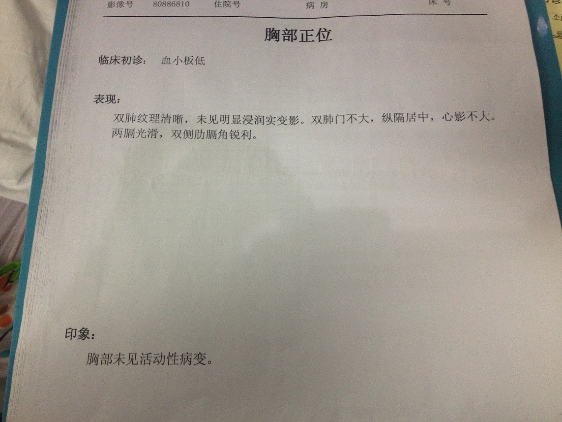

    胸部正位
    胸部正位

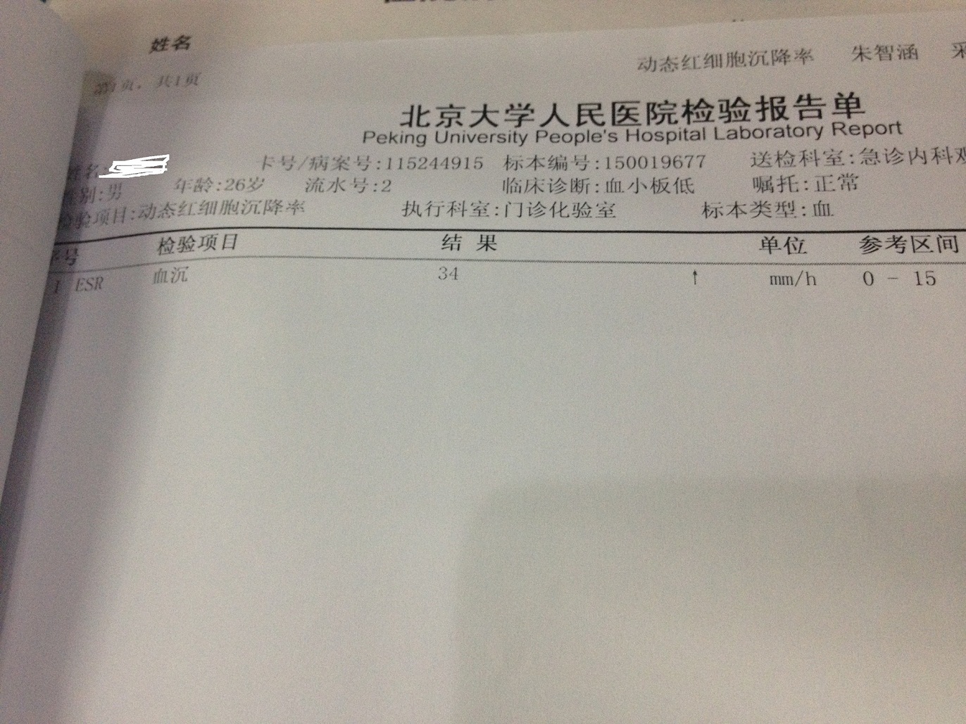

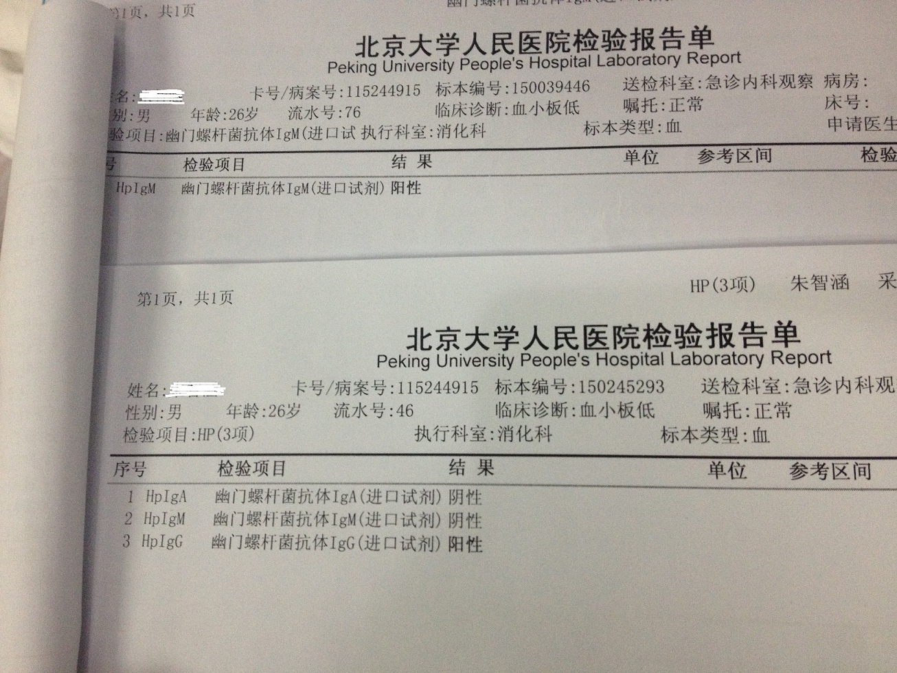

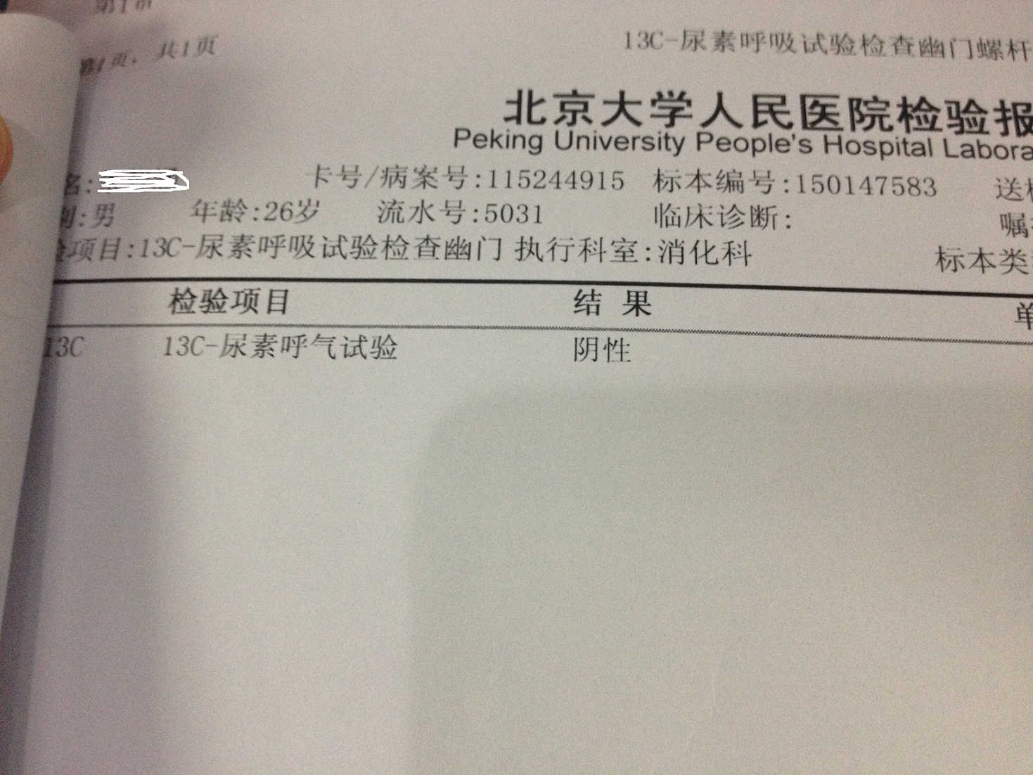

    幽门杆菌您看我们有必要治疗一下吗?

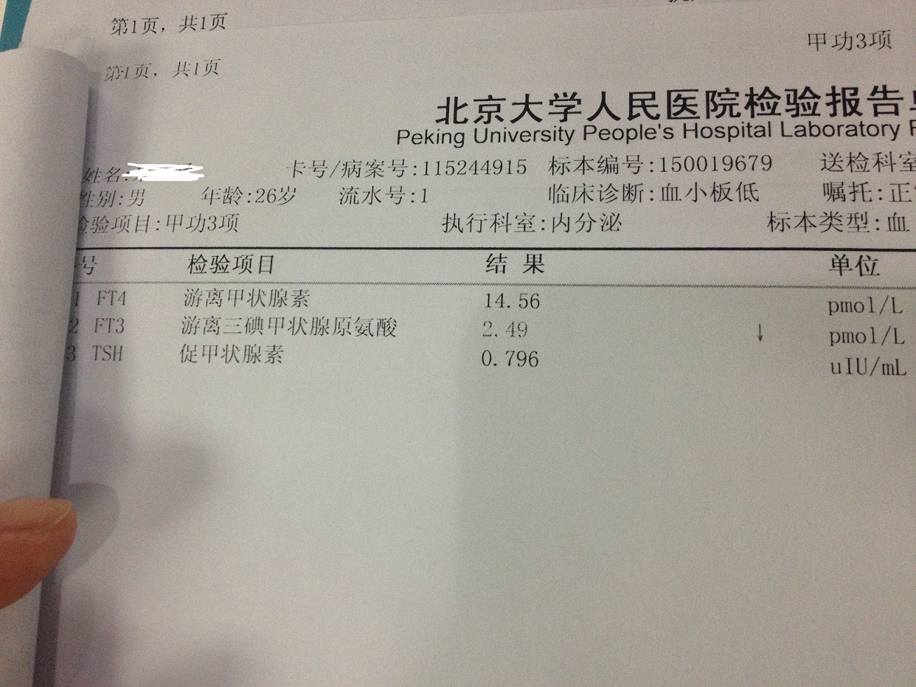

    游离三碘甲状腺原氨酸
    游离三碘甲状腺原氨酸
    1、1-1号医生让我们只做了甲功3项检查。游离三碘甲状腺原氨酸是偏低的。
         2-10,医生又开了甲功5项检查,结果游离三碘甲状腺原氨酸正常了。 什么原因?能说明什么问题吗?

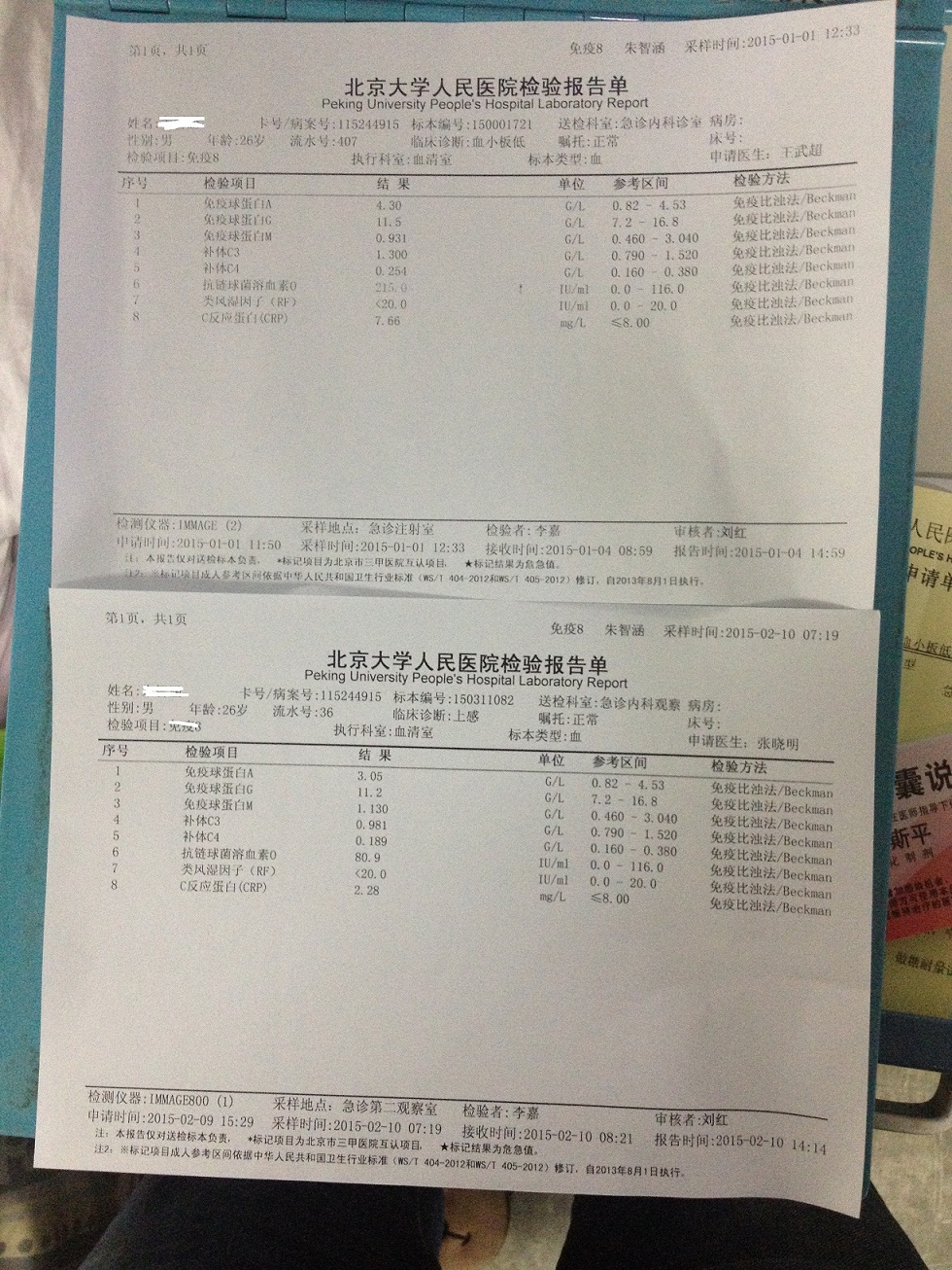

    2、1-1号,免疫8检查 --抗链球菌溶血素O--偏高很多。
          2-10,重新检查正常了。能说明什么问题吗?

    看过你的介绍。特比澳无效,应该停用。你说的游离三碘甲状腺原氨酸和抗链球菌溶血素O复查后都正常,就不用理会了。
    你发上来的检查结果基本正常,根据这些结果和你的描述,目前诊断还是首先考虑ITP。治疗方面,出血明显时还是可以考虑丙球。如果你之前没有用过大剂量地塞米松40mg/天进行过治疗,可以试用地塞米松40mg/天*4天治疗。除此之外的另一个选择是长春新碱1mg,每周一次用四周。一般一周左右起效。出现危及生命的出血时可以考虑输注单采血小板。
