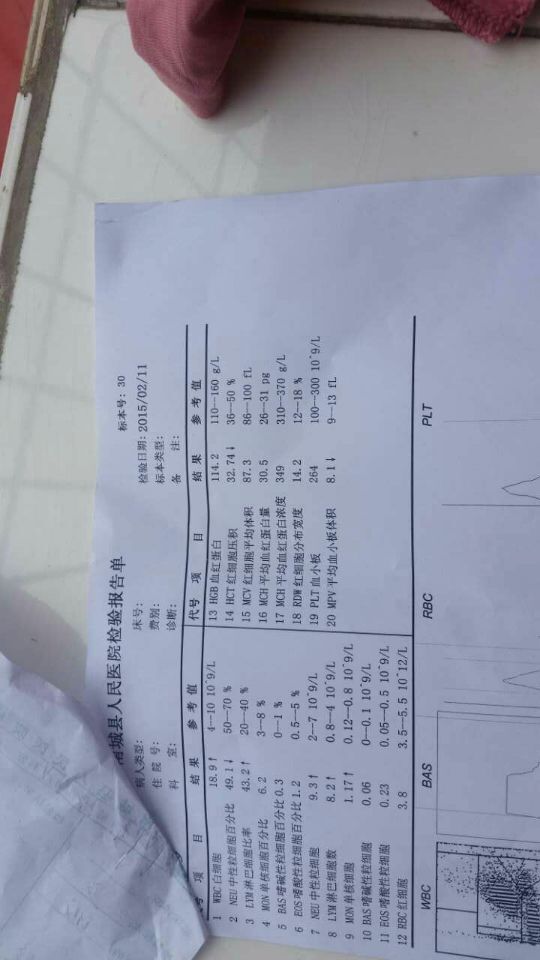

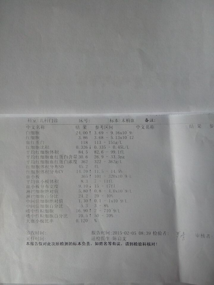

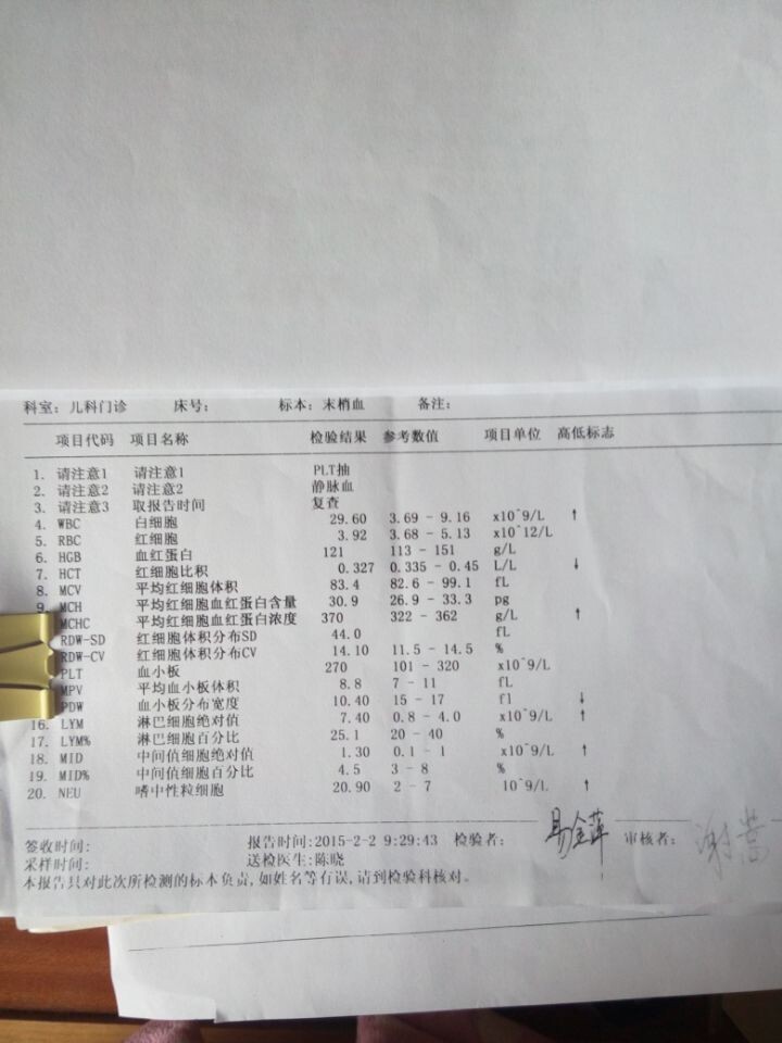

[img]女童6岁半,体重21KG。1月31日出院血小板142,出院医嘱为口服地米3.75Mg(5片)7天,减量为3片7天,2片7天,1片7天。女儿按出院医嘱口服地米3.75Mg(5片)3天后2月2日板值270,2月5日板值365,医院门诊复诊后,医生让口服激素调整为:出院后地米3.75Mg(5片)7天,减量为3片14天,2片14天,1片14天,整个口服激素的时间拉长了,医生住院13天和口服激素的时间,整个过必须要6-8周。自从服用激素后女儿饭量大增,脸肿了,肚子有些大,且脾气大,晚上睡得不塌实,容易醒。请问周医生需要这样把服用激素的时间拉长吗?附件为出院记录和出院后两次的血常规单子。
    发表于 2015-2-8 23:41:20 | 显示全部楼层 来自: 云南昆明
    你说的这些都是激素的副作用。激素的之间长一些,副作用就会明显一些,但也谈不上错误。
     楼主| 发表于 2015-2-11 10:26:40 | 显示全部楼层 来自: 江西南昌
    2月11日查血小板为264,请问后续该如何减药呢?
    2月7日开始由之前每日服用地米3.75mg减为2.25mg,已服用5天,2月11日查血小板为264,请问后续该如何减药呢?

    发表于 2015-2-13 00:14:56 | 显示全部楼层 来自: 云南昆明
    激素每周减一片,一片口服一周后减为半片,再一周后停用。到儿科看一下是否有上呼吸道细菌感染再决定是否需要用抗生素。
