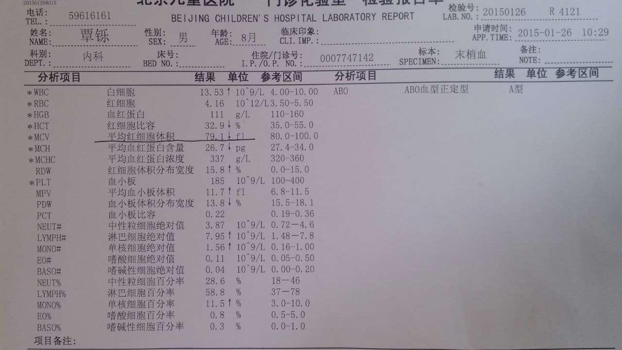

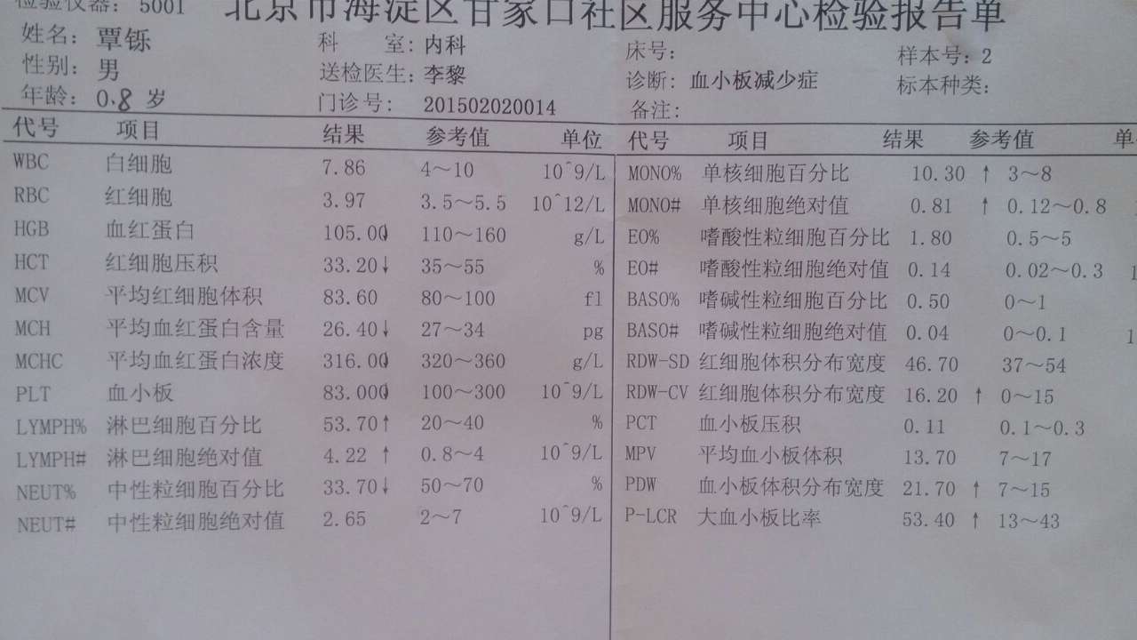

    附上宝宝上周一在北京儿童医院和今天在社区医院的化验单麻烦您看一下,
    1月26日北京儿童医院
    2月2日
    血小板减少到83了,目前强的松一天一粒,是从上周五开始减到这个剂量的,之前一周是一天两粒,再上一周是一天三粒。宝宝大血小板比率异常,之前的报告单上只有入院的时候有体现,是正常的,其他的化验报告没有体现。
    请问主任,宝宝血小板还在降,可能是什么原因呢?
    我们还需要做进一步的化验确诊吗?
    目前情况下强的松还能按您说的减为每天半颗,吃10天后停吗?
    再次感谢您,
    感恩!
    合十!
    发表于 2015-2-6 00:48:47 | 显示全部楼层 来自: 云南昆明
    83的血小板也是很安全的,继续定期观察血小板的变化吧,暂时不需要进一步的其他检查
    激素继续减
