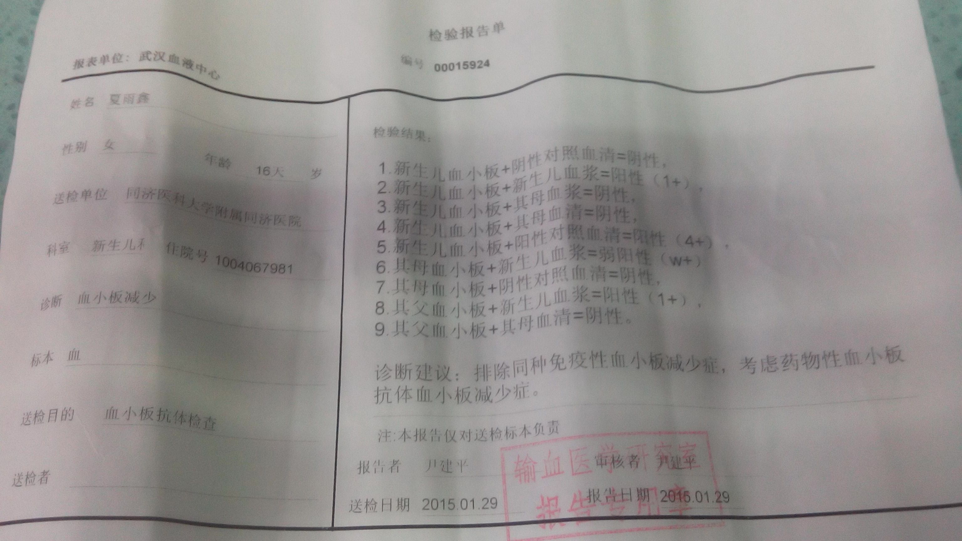

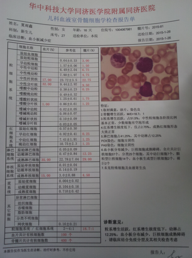

周医生您好,,孩子的妈妈3岁便患上了原发性血小板减少,吃激素吃了18年,后来激素实在吃不下了,吃了胃疼的受不了,她还有脾亢,12年的时候没办法了就进行了切脾脏手术,切完后直到怀孕之前血小板都在100以上上,而且切了脾了就没吃过药了,但怀孕期间基本都只有6.70的血小板计数,不算高,中间还感冒过几次,把血小板拖到20多了,把感冒治好了,血小板又升到50多的样子,一直到生之前一个星期都在50-70之间的血小板计数,当怀到39周+3的时候我们就到医院进了行了剖腹产,还好,生产一切顺利,并没有大出血,事先准备的血小板也没能用得上,终于我的小孩于2015年1月11日下午3点出生,但孩子一生下来查脐带血显示血小板只有15个,医生告知后立马转新生病房监护,当天晚上立刻输丙球治疗,但第二天上午查也只有22个血小板,效果并不明显,又马输注一个单位的血小板,第二在查血小板为57,第3.4天查血小板都在减少,到了第5天又只有18个血小板了,医院又当即打了一支丙球,并且预约了输血小板,但血小板要现采,当天到不了,结果第二天下午才有血小板输,没办法,第二天下午输了血小板之后,医生说在降的话他们只有上激素了,说建议我们转院,孩子才6.7天,激素怕到小孩子影响大,我们于1月17号办出院,17号上午查血小板为87.立马办了出院,当天下午坐动车到武汉,直奔武汉同济医院,好不容易挂到了专家号,专家看了小孩子的病情,二话不说,开了住院,当即交了1W.哎,专家也说不出个所以然,就看一两分钟,忙得要死,我们于19号下午住了同济医院新生儿病房,当晚进院查血小板计数为66.20号查血小板为82.后面一到25号,血小板一直涨到109.看来是输的血小板起效果了,在这期间,医院也没用什么时候药,就用一些维C和止血敏,因为血小板在见涨,中间我们抽了孩子妈妈的血和我的血,还有小孩的血送去血液中心做小血小板抗体检测,结果得出的结果是排除了同种族免疫性血小板减,说考虑药物性血小板减少,但是我老婆在怀孕期间,一直都没吃什么药,吃也就吃了些感冒药,大部是中成药。还有就是遵医嘱吃了999感冒灵之类的药,很少吃些乱七八糟的药,孩子从26号开始血小板一下降,到29号的时候下降到28了,26号的时候给孩子做了骨穿,结果显示是巨核细胞成熟障碍,医生说是骨髓有问题,我会上传骨穿结果上来,由于29号的时候血小板只有28了,医生说要上激素了,说激素好促进骨髓成熟,激素是最佳治疗方案,签了字就用激素了,用了激素2天,31号查血小板涨到50.医生说激素一上就要一个月最少,1个月后要停药,还要做骨穿,哎,不知道到时候会不会好啊,想问下周医生,我的孩子血小板生下就这样是下她妈妈遗传给孩子的么,还有,有什么方法能查出来是不是孩子的妈妈遗传给孩子的,查基因还是?这个我想查出来,这关系到孩子的妈妈以后还能不能生孩子的问题,还有,我的孩子都上激素了,有没希望吃了一段时间能好啊,目前孩子刚好20天,激素我准备后天出院了自己喂,先吃一个月在来看复查,真心希望不是孩子妈妈遗传的,我的宝宝快点好起来

    你孩子如果能排除同种免疫性血小板减少,还是要考虑母亲体内的抗血小板抗体导致孩子的血小板被破坏所致,如果是这样的话,随着孩子体内抗体的逐渐减少,血小板会逐渐恢复的,
    另外ITP是不会遗传的。而且如果是遗传性血小板减少,激素和丙球一般是无效的。
    但是比较特殊的是孩子骨穿红细胞系统增生低下,幼稚淋巴细胞增多,可能无法用上述原因来解释。因为我不是儿科医生,上述意见仅供参考。
    谢谢您的热心回复,不过后面做骨穿的时候,检查结果说是考虑药物性抗体血小板减少,那么这个巨核细胞成熟障碍有没有可能是药物抗体的影响,再一个就是这个药物抗体能不能自身消耗掉而正常呢?  详情 回复 发表于 2015-2-1 23:02

    如果是药物导致的血小板减少,停药后血小板自然会恢复

    如果是药物性的,停用可以药物才是最重要的。我个人认为骨髓的表现不像。

    那您看一下骨髓的表像像哪方面多一些呢,麻烦周医生,关于激素减药的问题麻烦咨询您一下要怎么减才合适,谢了。
