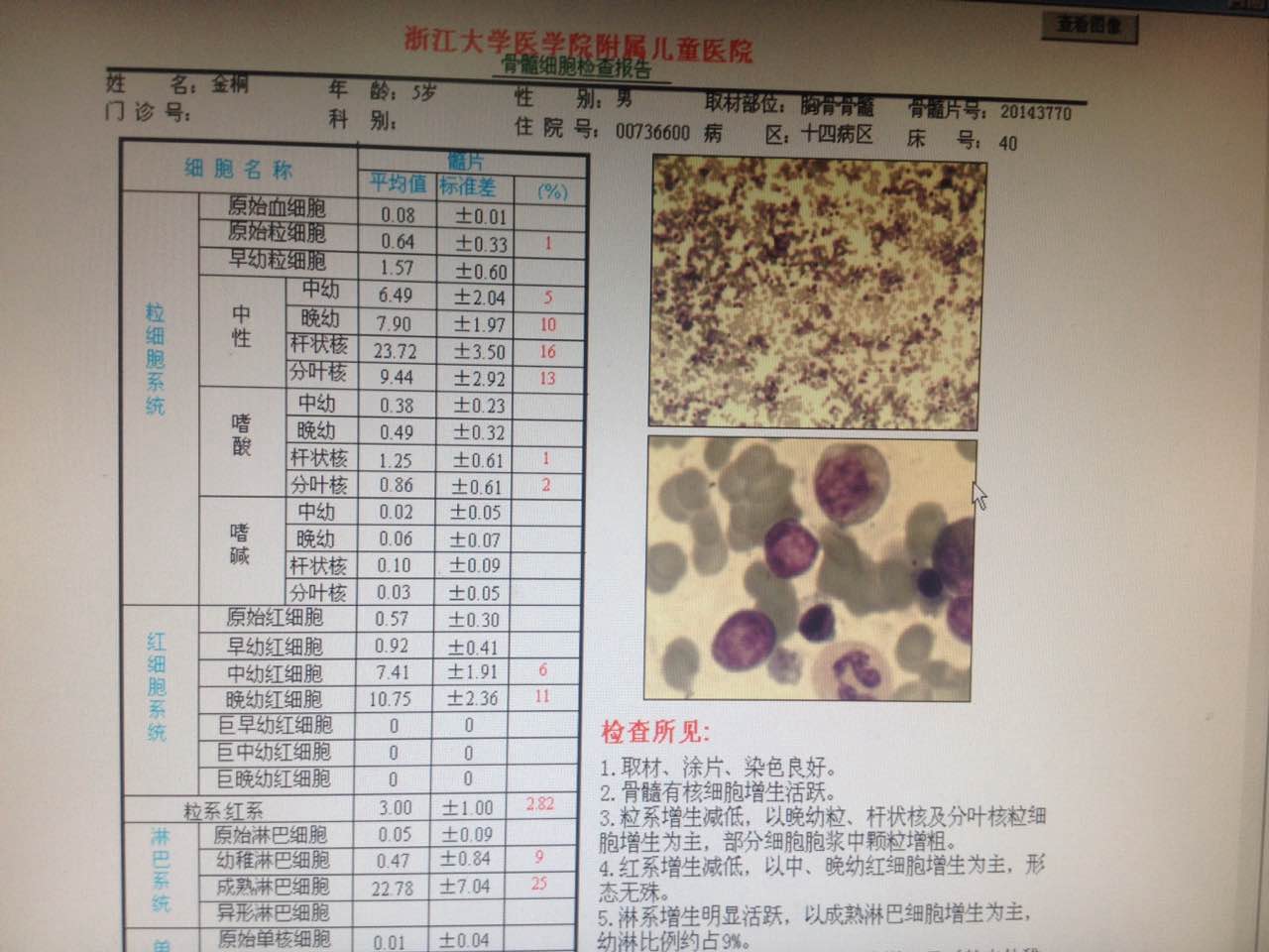

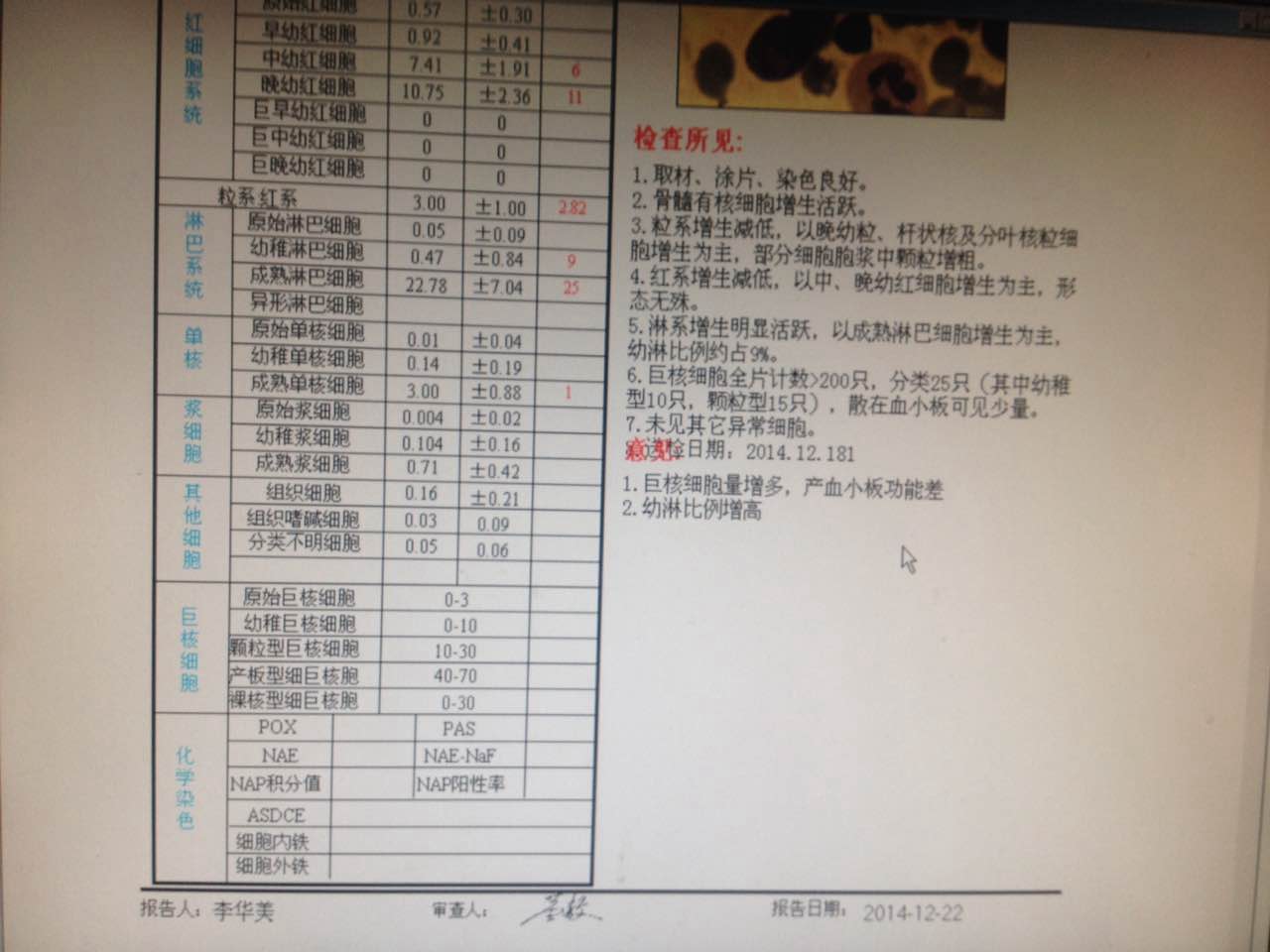

12/19号查血小板42,同时检查这两个报告指标有异常,说是病毒感染的可能,开始挂抗病毒的药,止血,维C .12/19-12/22号持续挂了4天 QQ截图20150109143619.png QQ截图20150109143655.png
12/21号查血小板降到11,医生开了,输血小板,激素,止血,维C

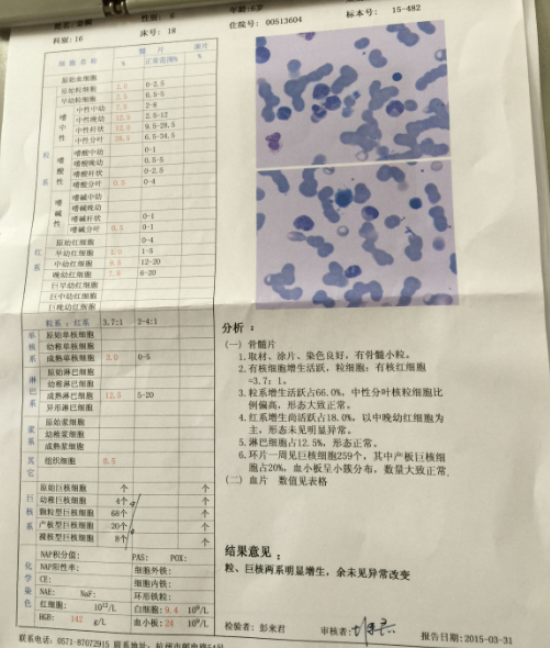

12/22号骨穿报告出来,医生说是正常,幼稚淋巴细胞超估计跟病毒有关,维持原方案治疗

12/24号约血液科医生会诊(因为指标就是上不去),结果医生说我们骨穿报告有问题,有白血病的可能(幼稚淋巴细胞超9%),建议治疗是输血小板,用丙球4瓶,激素其他的都停了。
12/26号血液科主任会诊,排除白血病的可能,开始用激素,止血,维C,抗病毒

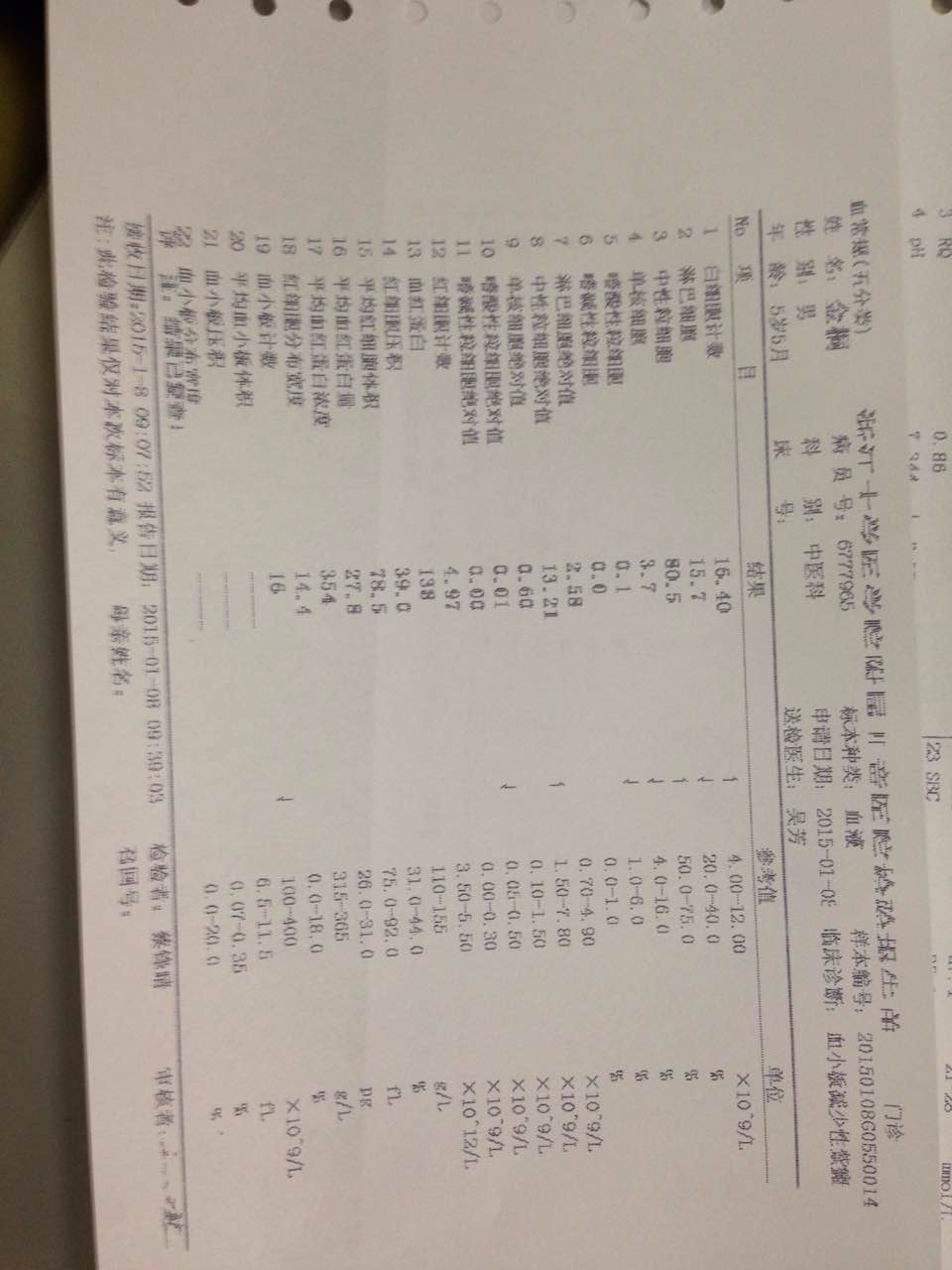

1/8号出院3天回诊血小板16, IMG_4614.JPG 现回家还是口服激素和中药,就是要防止出血
请问专家我们这个到底是什么引起的,既然骨穿没有问题的话,我们的指标怎么就上不去,到40的几率都这么小。还有我们这个是不是对丙球和激素的敏感度都不高的,是不是可以不吃激素了,那应该怎么治疗啊

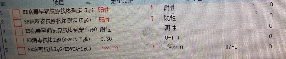

    决定是否针对EB病毒进行治疗的应该包括其定量结果,一般超过10的3次方才需要进行治疗。
    孩子5岁+,血小板减少,丙球治疗无效,骨穿发现幼稚淋巴细胞。首先还是需要排除可能的细菌或者病毒感染,下次做血常规的时候做个外周血细胞涂片看看细胞形态有无异常,完善ENA、ANA、ds-DNA等免疫学检查。

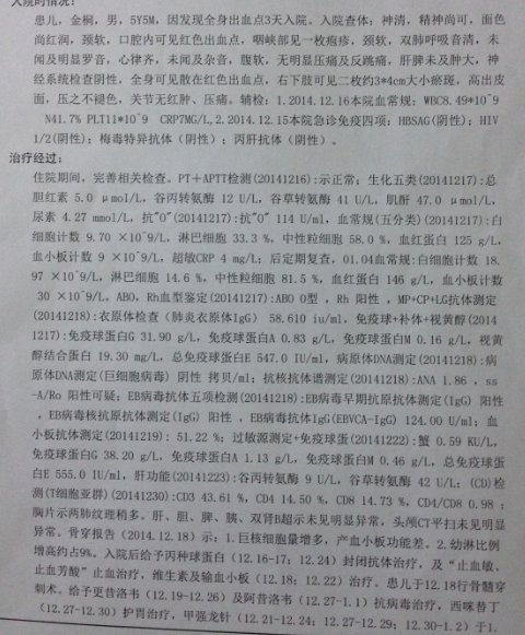

    发表于 2015-1-16 03:15:31 | 显示全部楼层 来自: 云南昆明
    没有特殊之处。建议同前

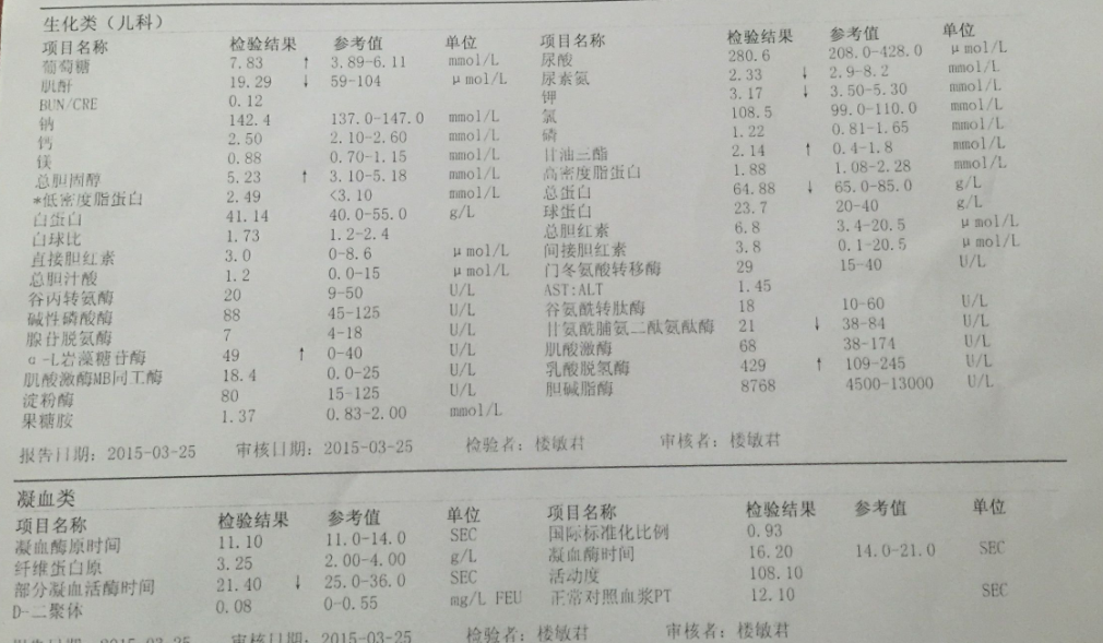

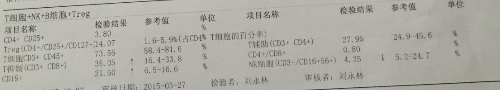

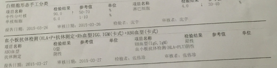

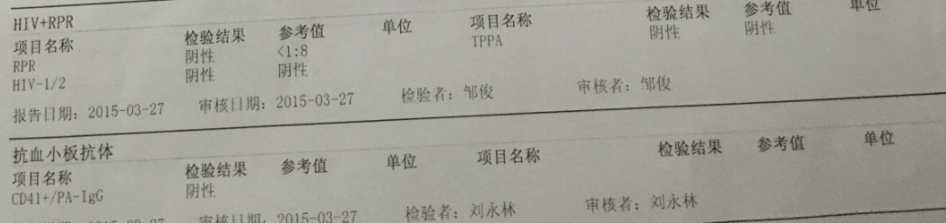

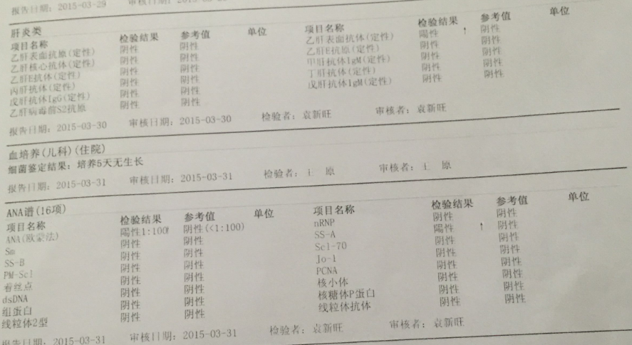

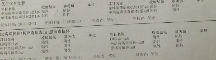

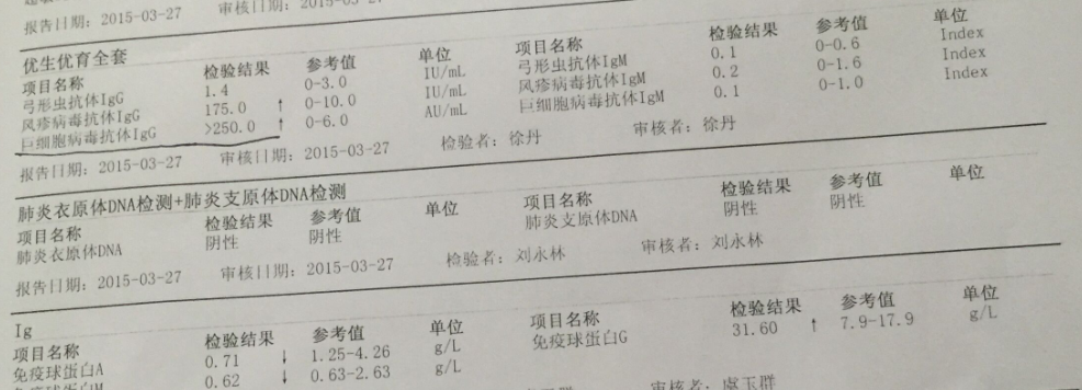

    周医生您好,小儿2015/3/25号又住院了,咳嗽厉害,满嘴血泡,身上有出血点,查血小板3。住院后丙球足量充,同时挂阿奇,头孢,雾化。现在激素每天3颗,3/26查板7,3/29查板31,4/1查板26。这是不是代表丙球无效了。这次住院我们又全方面检查了一下,附上报告单和骨穿报告,请周医生帮忙看一下,谢谢!另外小孩现在住院9天,咳嗽还没有好透,该怎么治疗,请周医生帮忙看一下,谢谢!

    周医生,我们这种情况激素无效,现在还有3颗是不是可以直接停掉了,还有我们今天查血小板是10,如果低于10的话要怎么治疗,帮我看一下检查报告,看是否需要用干扰素,万分感谢!
    发表于 2015-4-4 13:43:31 | 显示全部楼层 来自: 云南昆明
    目前丙球疗效差和感染没有完全控制有关,如何抗感染治疗要听从儿科医生的意见。激素15mg不能直接停,可以尽快减量。
    干扰素因为有减少血小板的近期副作用,所以在血小板极低的情况下,我是不优先考虑用的,丙球仍然是合理选择之一。

    谢谢周医生给我回复,医生一直在让我们干扰素治疗,抗病毒的头孢一直在挂,有挂12天了,但咳嗽还没有好透。那还要继续挂水吗?如果低的话,周医生建议丙球怎么用,25号是按1mg/kg充2天,足量。还有干扰素你觉得按我家现在的病况,需要用吗,麻烦周医生帮忙看一下,谢谢

    周医生谢谢你回复我,这边医生一直让我我们用干扰素。抗病毒治疗一阿奇用了5天,头孢用了12天了,雾化也一直在做,咳嗽还没有好透,明天医生准备停药,只做雾化。周医生有没有好的治疗建议,我们可以口服什么药。还有丙球我们25号用的是1mg/kg,充两天足量,我们后面充的话量应该怎样比较好。还有周医生我家现在的病情是不是真的需要干扰素治疗,请周医生帮忙看一下,谢谢
    发表于 2015-4-10 00:36:02 | 显示全部楼层 来自: 云南昆明
    头孢和阿奇霉素都是抗细菌的药物,不是抗病毒药物。是否需要抗病毒治疗要请儿科医生决定,丙球的应用不一定要按照国外的1g/kg用,仍建议0.4g/kg体重用,期间每日监测血常规,达到安全水平就停用后面的丙球。积极处理感染。
