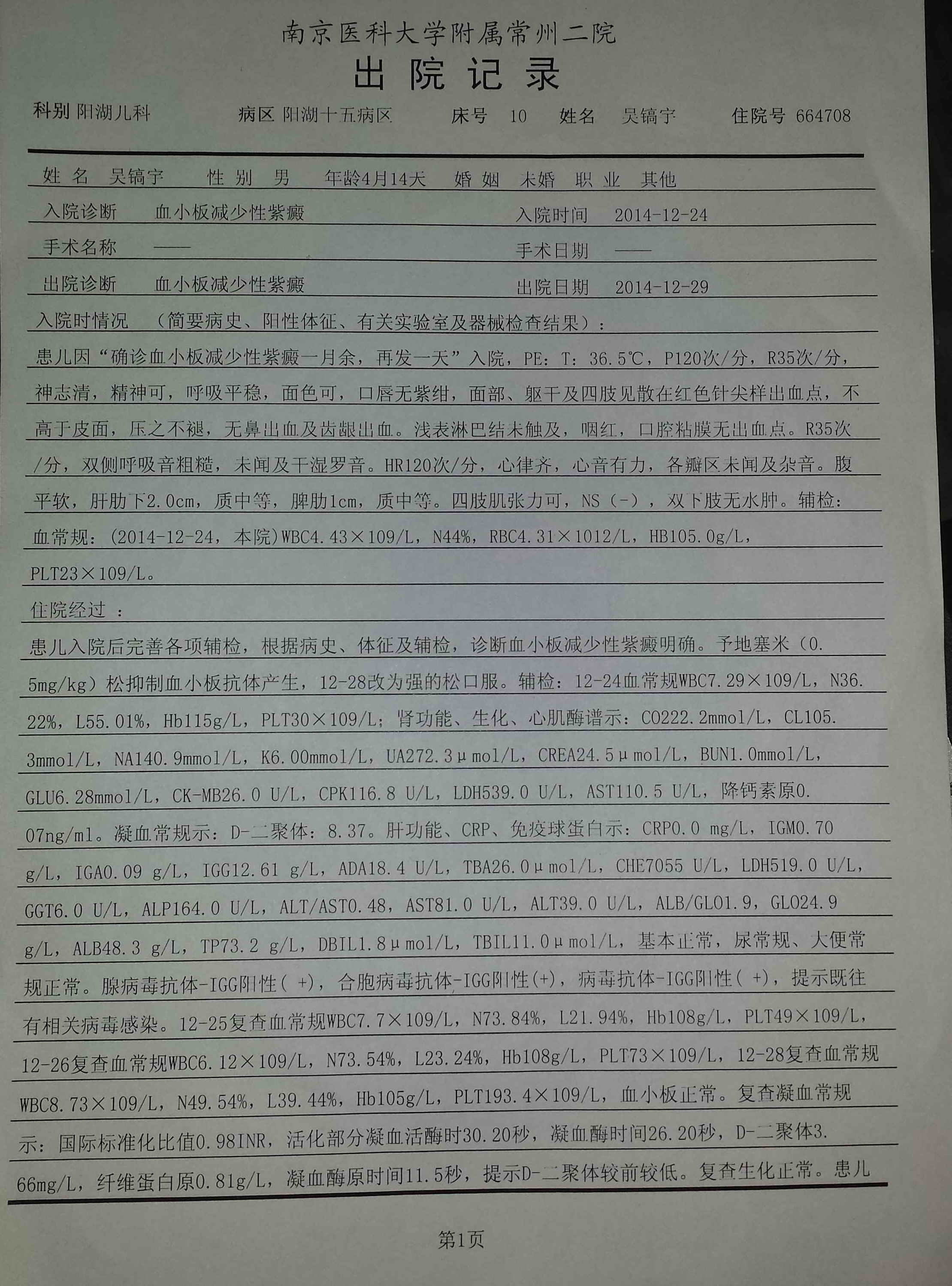

 楼主| 发表于 2014-12-30 18:10:14 | 显示全部楼层 来自: 江苏
追加本次出院小结含免疫蛋白数据。
 楼主| 发表于 2014-12-30 19:45:33 | 显示全部楼层 来自: 江苏
追加本次出院小结含免疫蛋白数据
 楼主| 发表于 2014-12-30 21:03:48 | 显示全部楼层 来自: 江苏

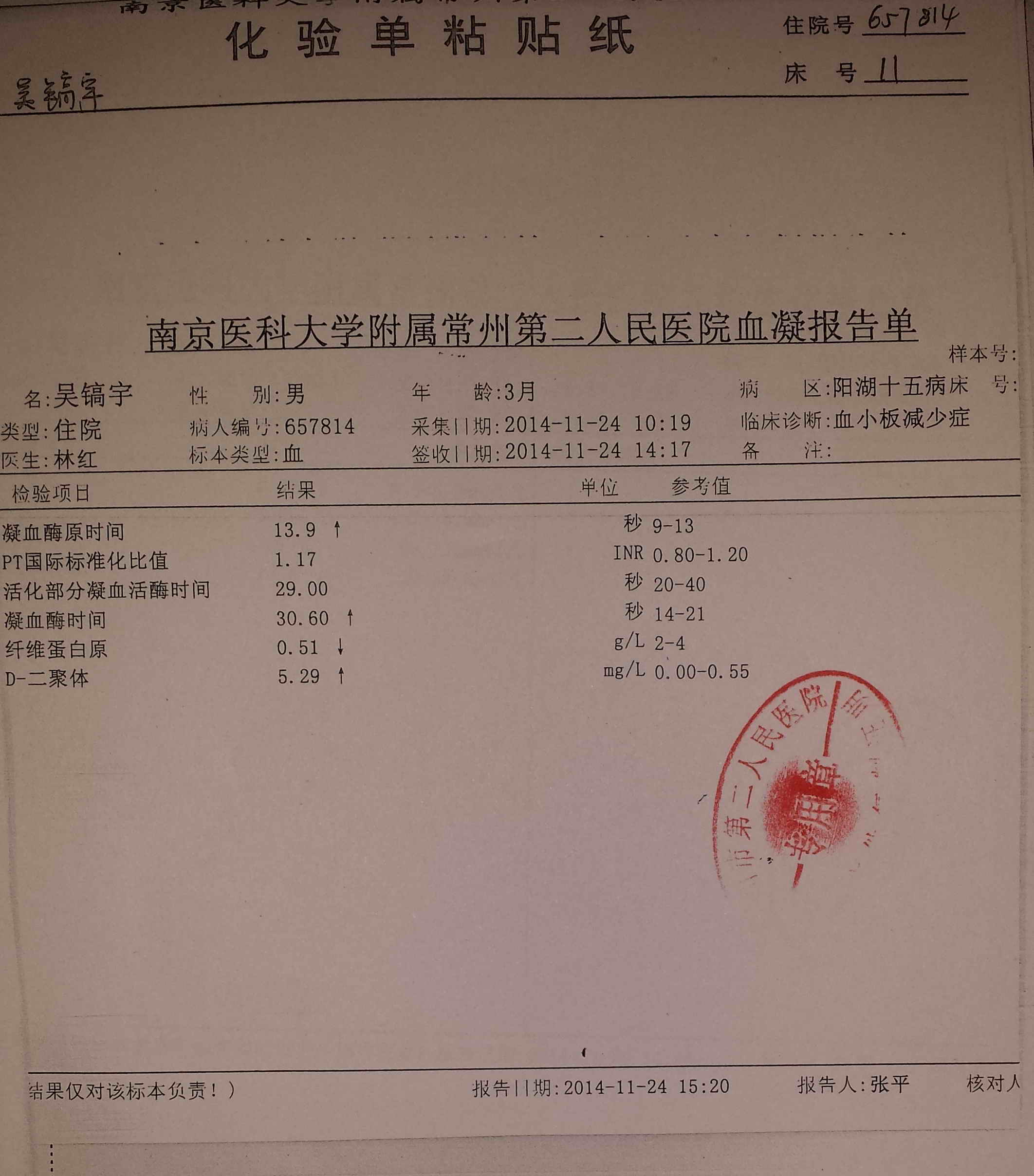

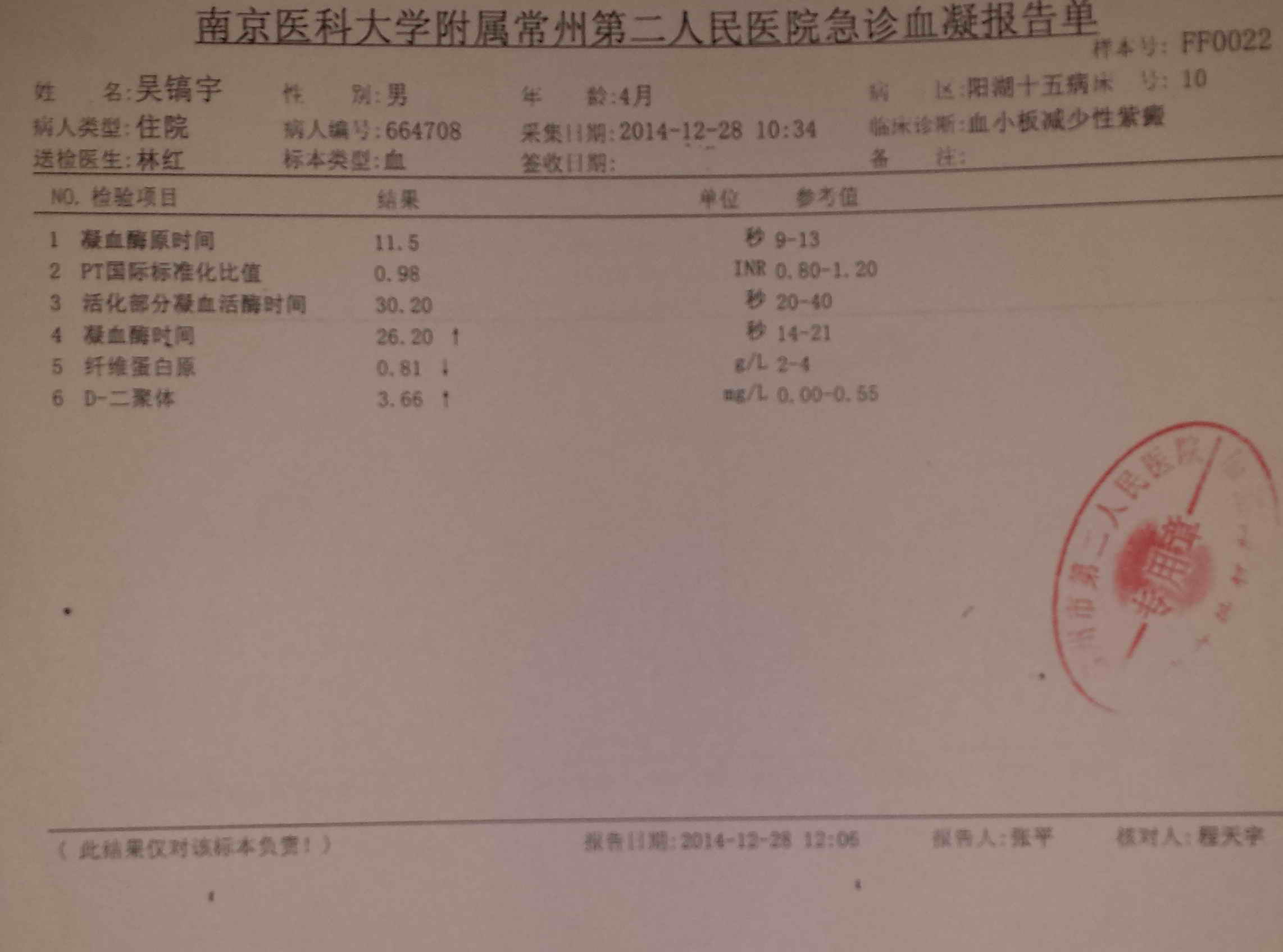

     楼主| 发表于 2014-12-31 03:33:13 | 显示全部楼层 来自: 江苏
    血凝报告

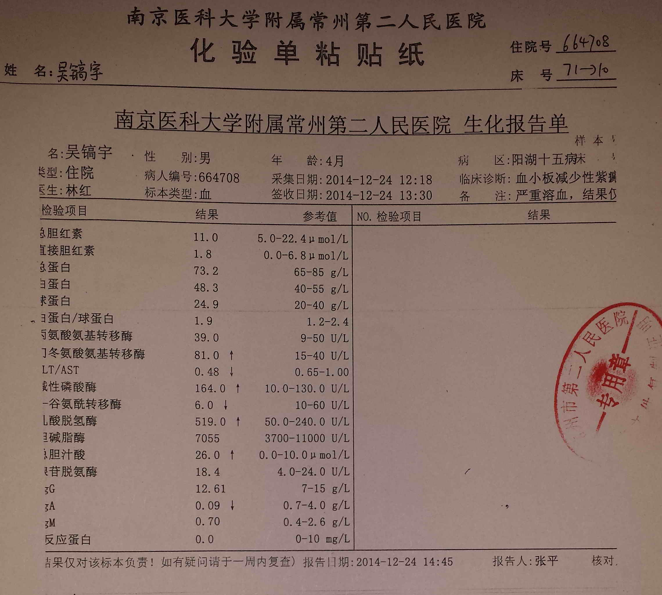

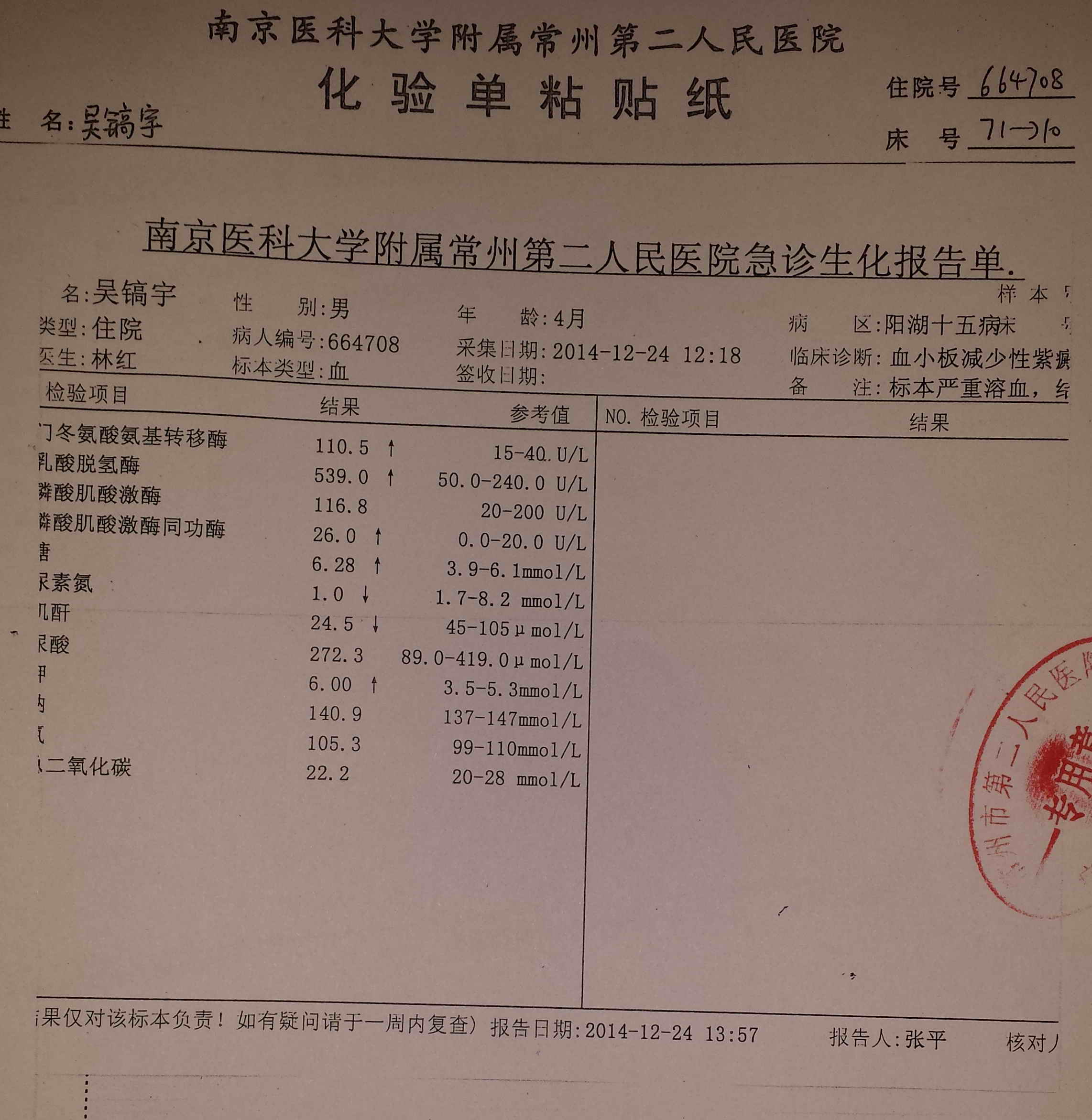

     楼主| 发表于 2014-12-31 03:36:08 | 显示全部楼层 来自: 江苏
    生化报告也一并上传
     楼主| 发表于 2014-12-31 03:39:01 | 显示全部楼层 来自: 江苏
    生化报告也一并上传

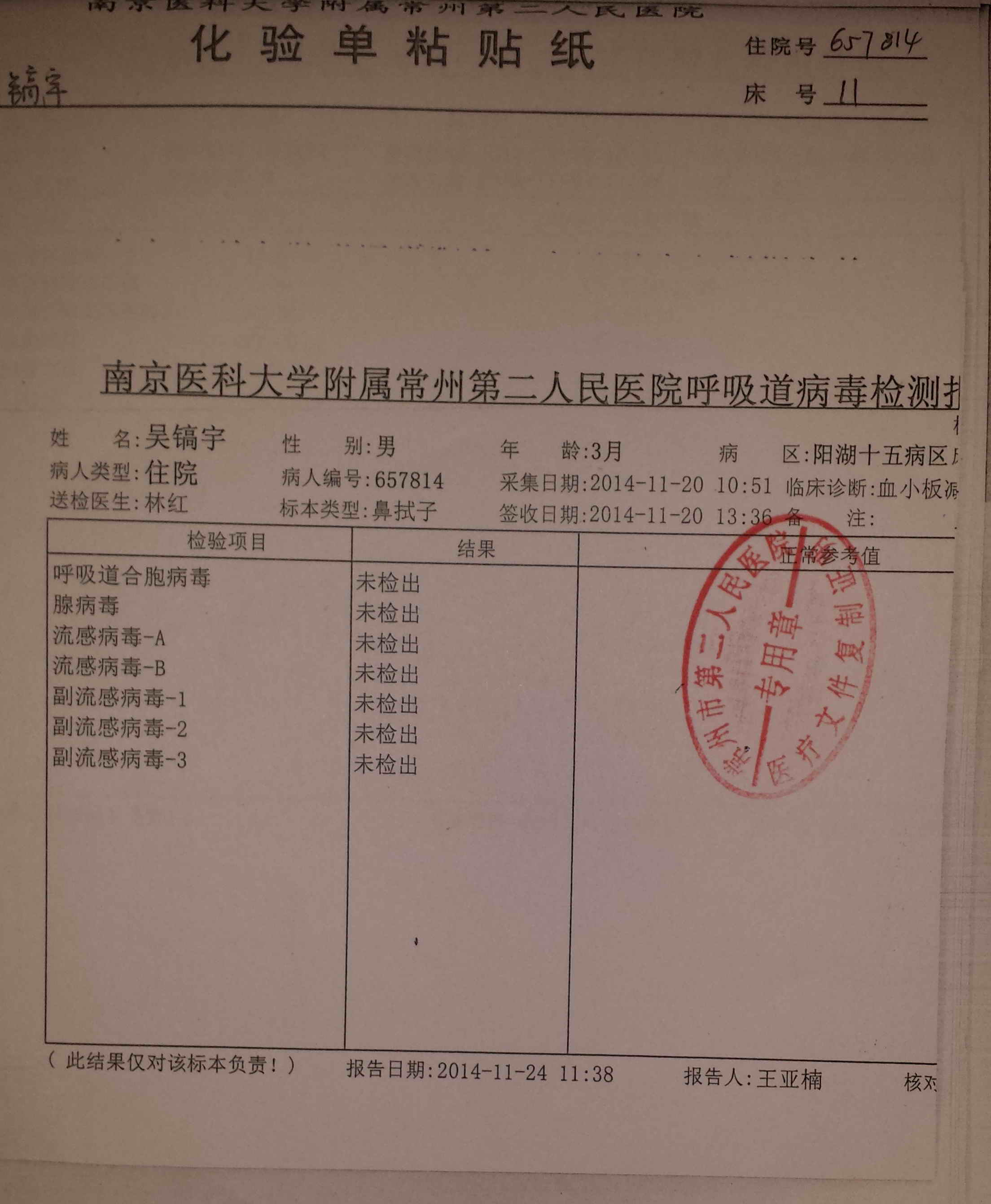

     楼主| 发表于 2014-12-31 03:40:15 | 显示全部楼层 来自: 江苏
    病毒以及免疫报告

    发表于 2015-1-1 23:55:20 | 显示全部楼层 来自: 云南昆明
    你孩子目前的凝血功能异常有纤维蛋白原降低,不除外存在继发性纤溶亢进的可能,需要进一步寻找原因,同时存在肝功能损害和乳酸脱氢酶升高,这些都是要进一步寻找原因的。不能轻易诊断ITP。建议转到权威的儿童专科医院,重新做骨穿及一系列检查明确诊断再说。丙球有助于控制感染。
