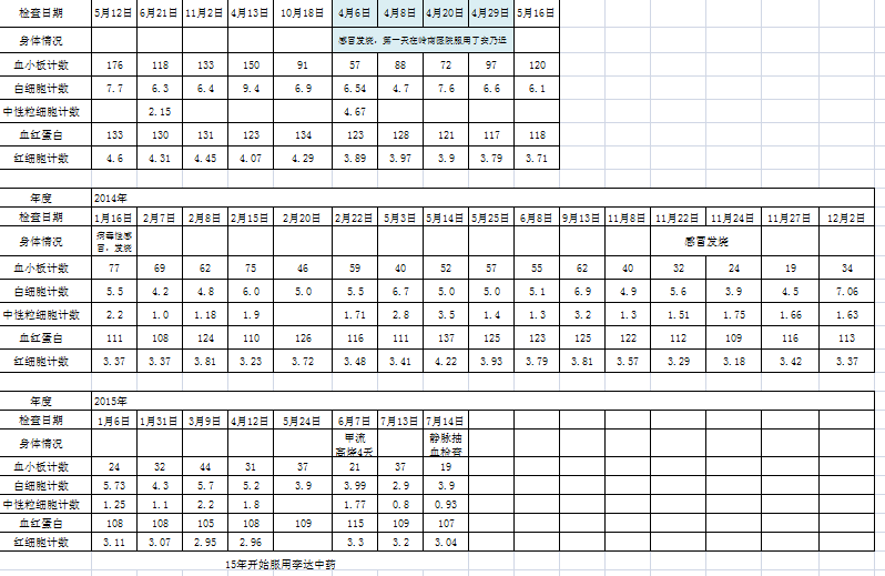

周医生,您好,我儿子今年7岁,2013年6月份感冒发烧血常规血小板56,感冒好后未做治疗恢复到98。2014年1月份又感冒血小板又降低到65,此后至今血小板一直维持在40-70之间,一直未用激素,期间中药调理过,作用不大。平时抵抗力不错,就是身上胳膊和小腿处经常有几块瘀斑,请问是否已转为慢性,该如何治疗?谢谢!!

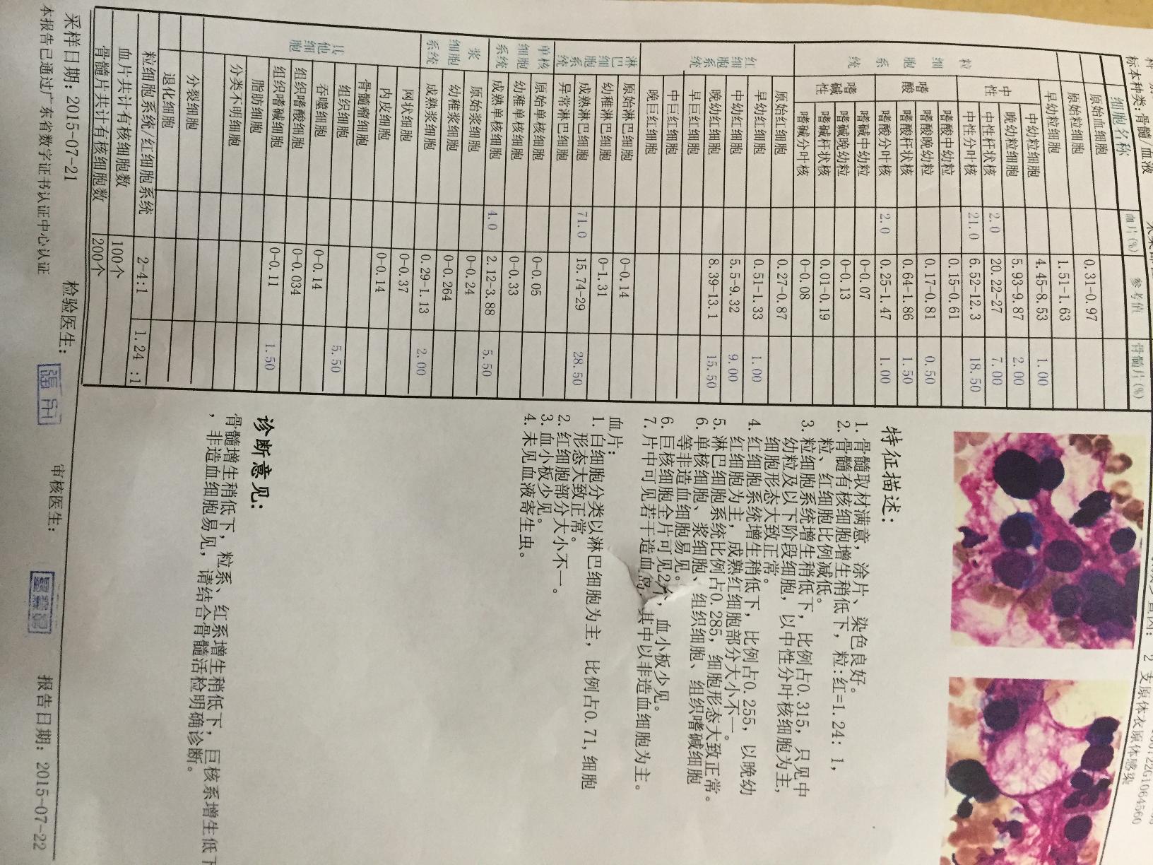

    周医生您好,我儿子在11月24日呼吸道感染,血小板32,11月27日广州儿童医院做进行骨穿,当时血小板19,期间也进行病毒检测发现支原体衣原体弱阳性,其他均为阴性,儿童医院已开阿奇霉素进行治疗。此过程未进行激素等其他治疗。12月1日血小板上升到34。骨穿结果如下:1、骨髓有核细胞增生活跃,粒红比1.27:1,粒红细胞比例减低。
    2、粒细胞尚增生,比例减低占0.305,各阶段细胞可见,形态正常;
    3、红细胞系统增生,比例占0.24,各阶段细胞可见,以中、晚幼红细胞为主,成熟红细胞部分大小不一;
    4、淋巴细胞系统比例占0.355,细胞形态正常;
    5、单核细胞,浆细胞、组织细胞、组织嗜碱细胞等非造血细胞易见;
    6、可见若干造血岛,其中非造血岛易见;
    7、巨核细胞全片可见4个,血小板少见;
    血片:白细胞分类比例、形态大致正常,红细胞部分大小不一,血小板少见,未见血液寄生虫。
    儿童医院医生无法诊断是否是免疫性血小板减少或再障,建议做其他部位骨穿活检。并提出家里进行甲醛检测,家里是2010年入住的,目前已把家里棕垫,地板全部去掉了。请教周医生我们改如何进行治疗?目前只进行支原体衣原体感染,其他未进行。谢谢!
    发表于 2014-12-4 21:27:10 | 显示全部楼层 来自: 云南昆明
    你孩子从治疗反应上看还是像ITP。但是骨穿的结果不支持,尤其需要注意的是其中的描述“非造血细胞易见、非造血岛易见、巨核细胞全片可见4个”这几个地方。最好再做个胸骨骨穿,另外如果当时的骨穿做过骨髓活检的话看看活检的结果。

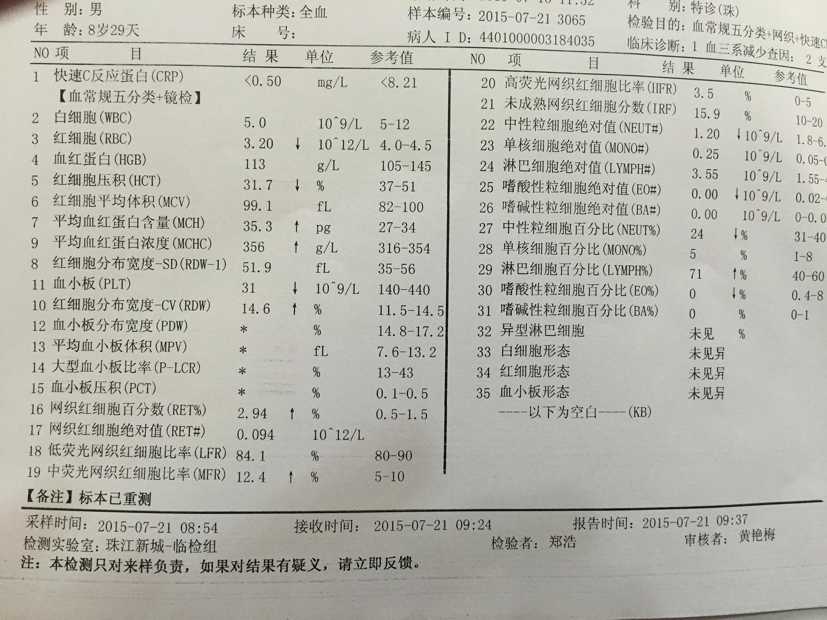

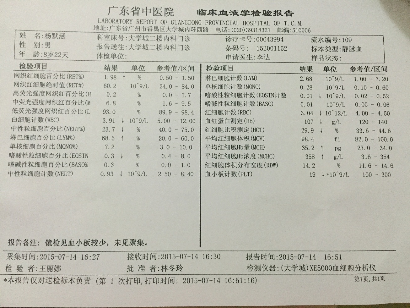

     楼主| 发表于 2015-7-14 10:59:27 | 显示全部楼层 来自: 广东广州
    周医生您好,孩子6月7日感冒发烧40度,医生判定甲流,当时白细胞正常,中粒细胞1.7,血红蛋白115,血小板21。用了达菲治疗,治疗后身体出很多红疹,目前已正常。7月12日血常规检测白细胞2.9,中粒细胞0.8,血红蛋白109,血小板37。孩子从13年发病到现在没有用过激素,只是从15年1月开始中药调理,平时身体还不错,基本没有瘀斑,小腿处有少量红点。会不会是再障?需不需再次进行骨穿检测?

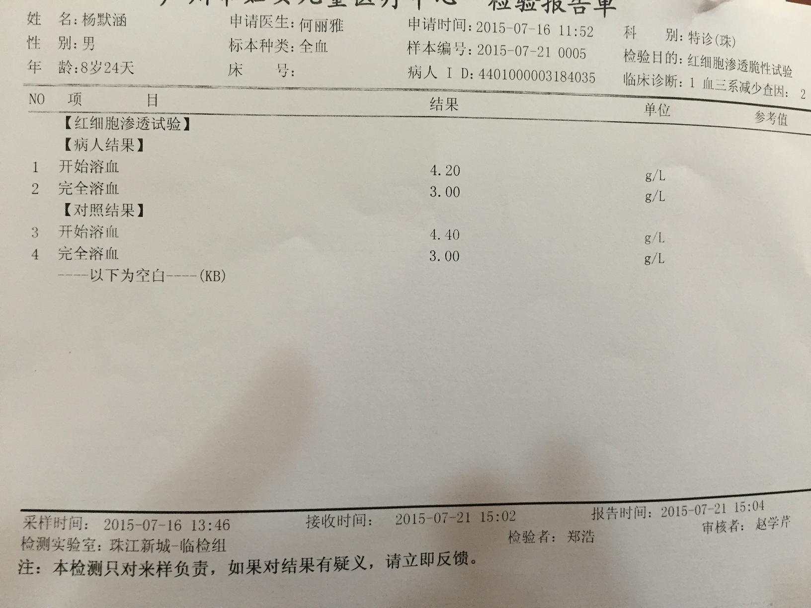

     楼主| 发表于 2015-7-15 10:17:05 | 显示全部楼层 来自: 广东广州

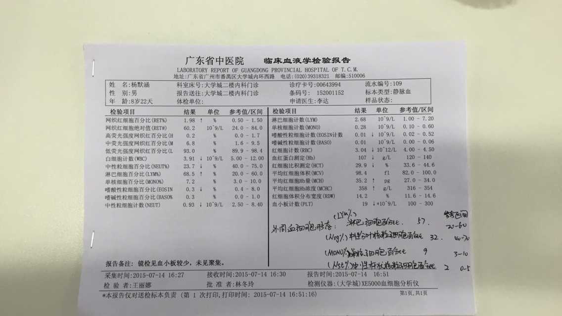

    7月14日检测的结果,请周医生帮忙诊断一下。
     楼主| 发表于 2015-7-15 12:31:12 | 显示全部楼层 来自: 广东广州
    这个外周血形态的检测请看一下。谢谢周医生。
    发表于 2015-7-21 17:42:46 | 显示全部楼层 来自: 云南昆明
    这些结果倒没有什么特殊的,我只是对当时的骨穿出现非造血岛这个事情有疑虑,应该确定或者排除一下。

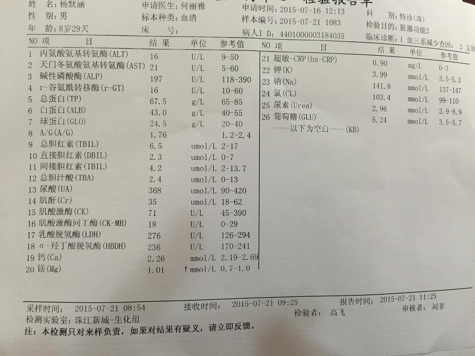

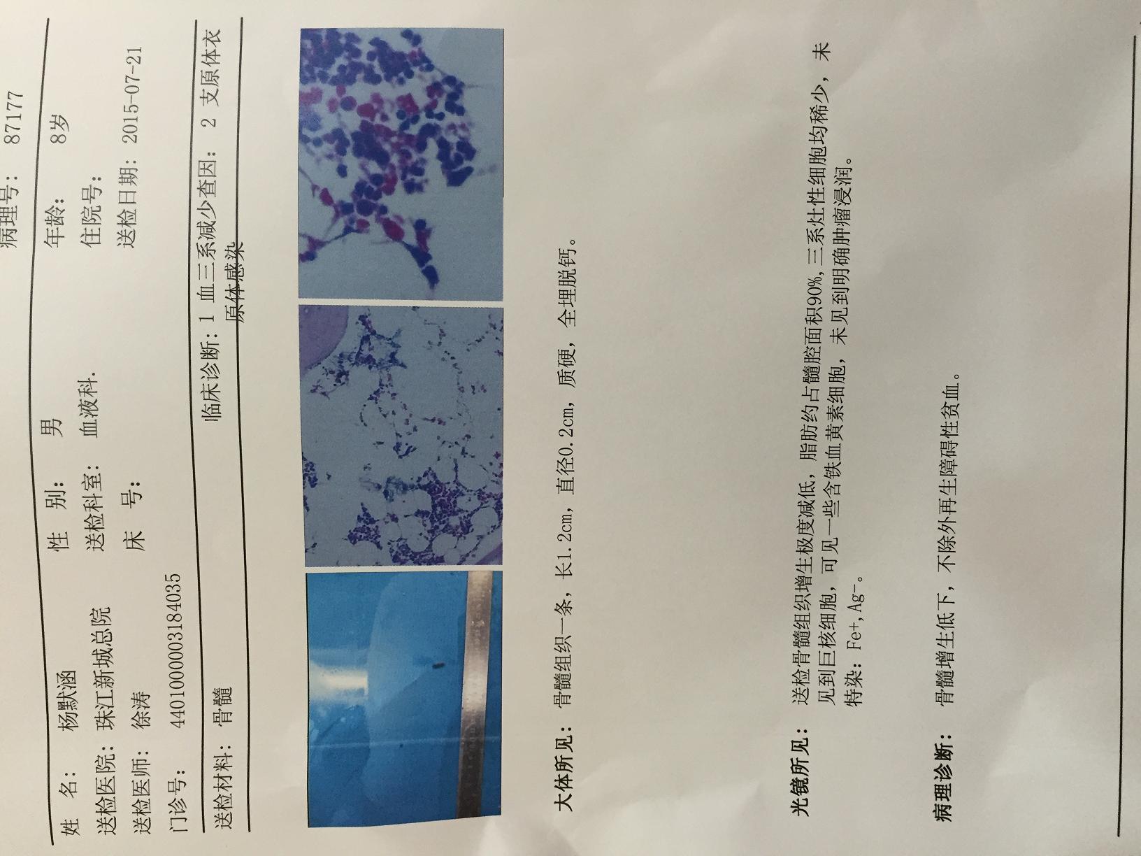

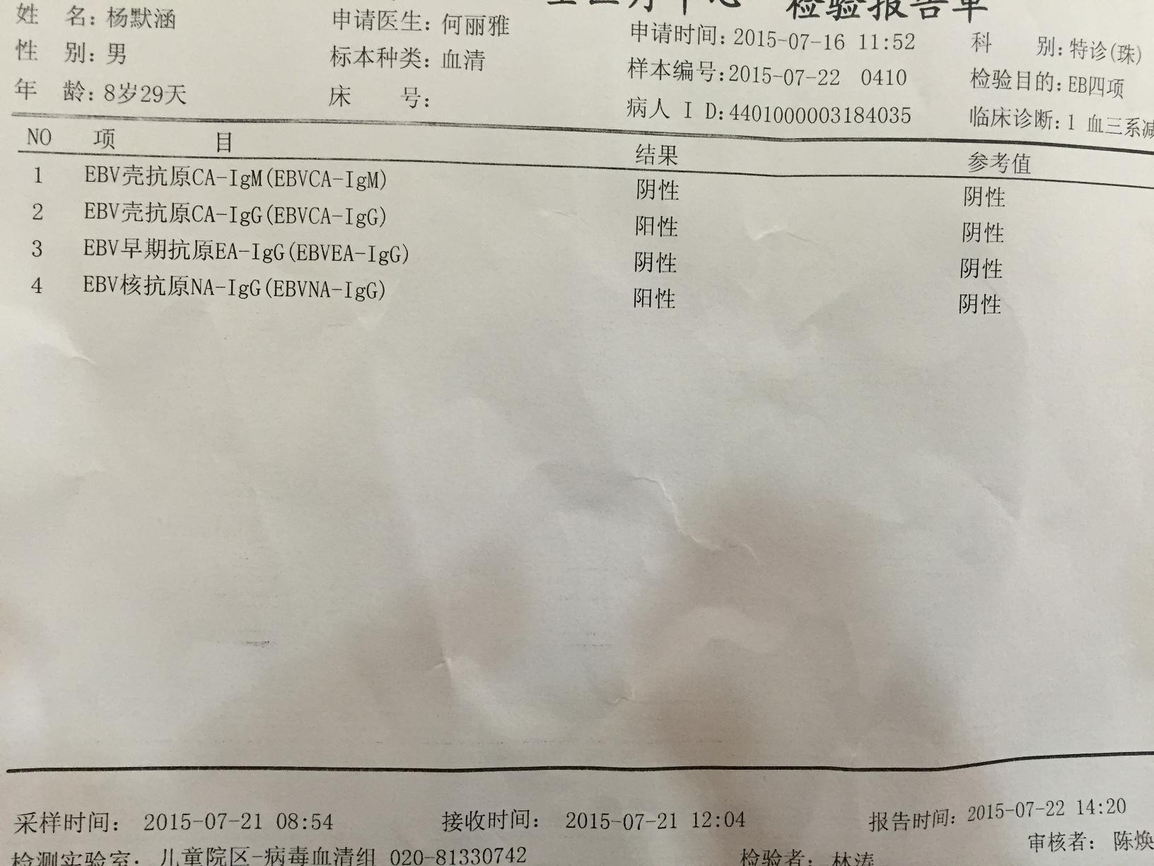

    周医生这是孩子最近做的一些检查,医生判断是再障,医生说治疗的希望60%左右,对家里打击很大,麻烦周医生给诊断一下并给出治疗建议。

    周教授,这次做的骨穿和活检部位和上次不一致,这次是髂骨左侧,上次是右侧。您看是还需要骨穿吗?
    发表于 2015-8-4 17:20:32 | 显示全部楼层 来自: 云南昆明
    还是建议做个胸骨骨穿
