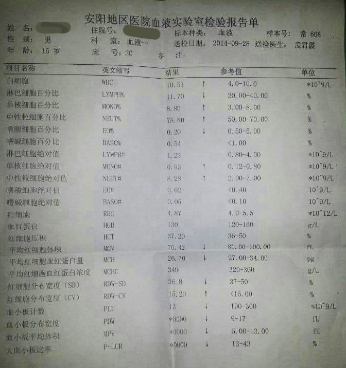

   今年9月27流鼻血,査血常规1千,做常规治疗,地米7.5毫克,输血小板2袋。
   用丙球两天,每天10瓶,9月28查血常规1万3,30号查血常规5千。
  今天10月1日地塞米松第五天,化验血小板还是1万,鼻血已经止住了,能不能直接停药呢?
  孩子身高1.76米,体重120斤。
  我想问一下是否地米和丙球以及血小板可能都无效。再有如果不想用激素的话能否一下减掉还是得慢慢减量?

     楼主| 发表于 2014-10-1 23:48:06 | 显示全部楼层 来自: 河南安阳
    周泽平 发表于 2014-10-1 23:29
    总结一下:孩子16岁,病程11年。诊断ITP,激素和丙球治疗有效。主要的出血部位是鼻腔。目前激素应用5天。
    谢谢周医生这么晚了还来为我解答,感谢之情难以言表。只能说:谢谢!我还想知道,孩子还有自愈的可能吗?立即停用激素的话有无风险?如果继续吃的话应该怎样减量?时值国庆之际,我都不好意思向您提问,真的是为了自己的孩子啊!希望周医生能理解我。也祝周医生节日快乐!

    发表于 2014-10-1 23:29:52 | 显示全部楼层 来自: 云南昆明
    近期治疗建议:激素应用14天无效才能算无效。另外,在合并感染的情况下疗效会变差,因此需要排除一下有没有潜在的感染。激素还可以继续应用。目前激素只用了5天,如果确实不想用激素可以直接停掉,不需要慢慢减量。鼻腔可以每日多次滴石蜡油或者薄荷油滴鼻液保持湿润,可以减少鼻腔出血风险。
    后期治疗建议:考虑应用小剂量美罗华,无效可以考虑脾切除,但脾切除之前需要全面评估病情。

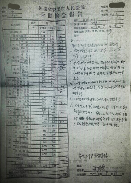

     楼主| 发表于 2014-12-7 22:32:31 来自手机 | 显示全部楼层 来自: 河南三门峡
    您好周医生:
    孩子距上次住院有两个月了,12月1号又住院了。这次激素与丙球效果都不好。
    准备用美罗华,可板太低,只好先用上特比澳了,今天是第6天。也做了骨穿。
    这次 的骨穿结果在这里,上次的骨穿我贴在下面,请周医生帮忙看看,有变化吗?谢谢。
    这次的骨穿
    上次的骨穿
    想问问周医生激素和丙球原来有效现在无效是否说明病情加重?
    再有,激素是按周医生说的10天减一片,到今天是第4片的8天,接下来该如何减量?
    板板在个位数。有扁桃体感染。
    感染的话能否用美罗华?
    发表于 2014-12-10 12:43:37 | 显示全部楼层 来自: 云南昆明
    骨穿结果没有什么特殊的。至于这次激素和丙球效果不好,可能和有感染没有完全控制有关。建议感染控制后再用美罗华。
