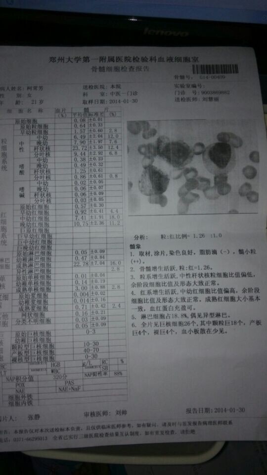

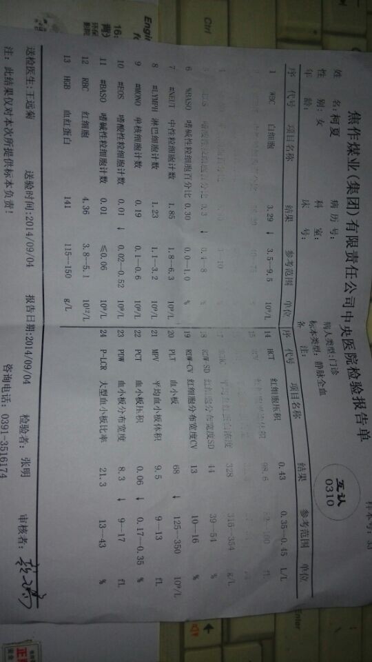

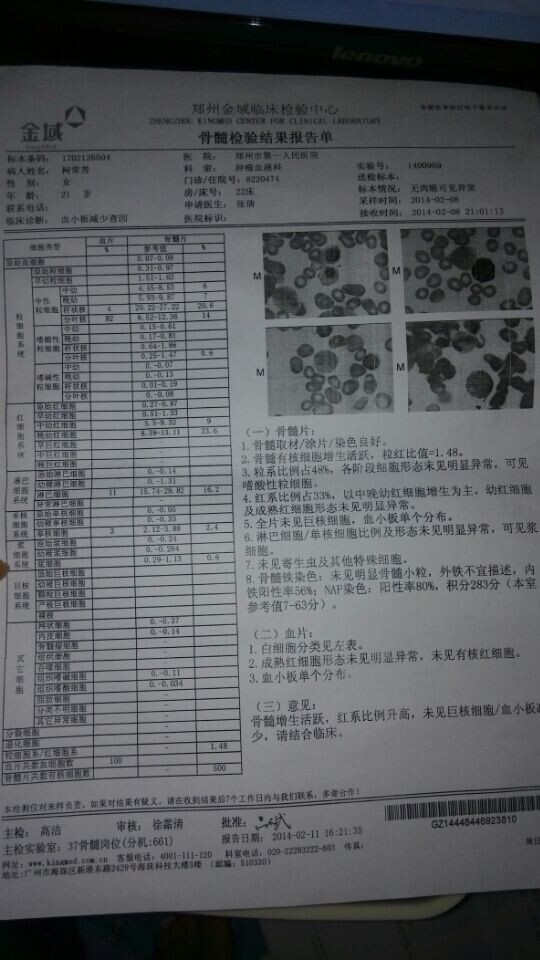

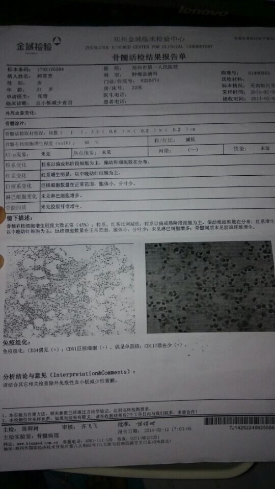

本人20岁,女,从小就有这个病,小时候没怎么管,平时板一直都在四五万左右,最低是身体炎症而导致血小板降到2万,,这几张是今年过年时骨髓的结果,医生也没说出来具体是哪一种,今年吃了半年的中药,现在板6万多,想咨询咨询您怎么说,该吃些什么药才能真正好起来,主要是考虑结婚生孩子这方面,家里也为这着急,希望大夫能给点建议

    从你发的骨髓检查看不出特别之处。把你的完整病史,几岁?什么原因发病?中间检查结果,治疗药物,治疗前后血小板变化等说明白才可以判断。
    有一点,在不清楚诊断的情况下,不要随便用药,包括中药。血小板60左右的水平是不需要针对血小板减少进行治疗的。

    小时候七八岁时腿上胳膊上磕碰后就有淤青,小时候有一段时间吃复方阿胶浆,具体检查结果也找不到了,2011年左右腿上经常出现淤青,不过不严重,都是磕碰后出现的淤青,才又去检查,当时是4万多,后来医生也说注意观察就好,每次检查血小板都是四五万,去年是因为患了输卵管脓肿,做了手术低到2万,出院后一直还保持在四五万,2014年一月底囊肿复发的时候血小板也低,这些资料大部分都是复发时在血液科做的检查,板当时差不多都两三万,后来好的时候一直很稳定,还是四五万,现在准备结婚考虑太低所以才看的中医,中药吃了五个月刚停,现在六万多,担心结婚生子会有影响,您说的资料什么的是指什么,只有这些了,您看看

    有些图片看不清楚。
    总的来说,自幼发病,发病时间可能还早于7-8岁时。发病以来血小板水平稳定,变化不大。出血倾向不明显。更像是先天性或遗传性疾病。针对目前而言,60左右的血小板水平还是比较安全的。
