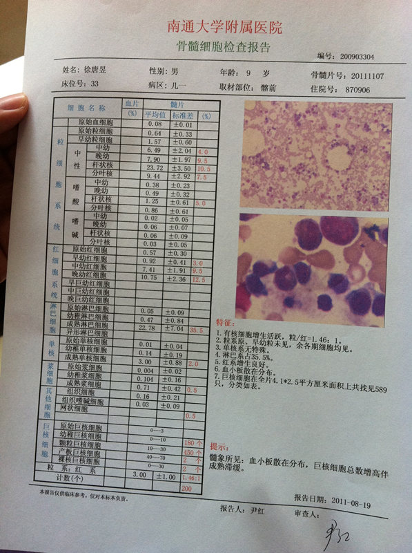

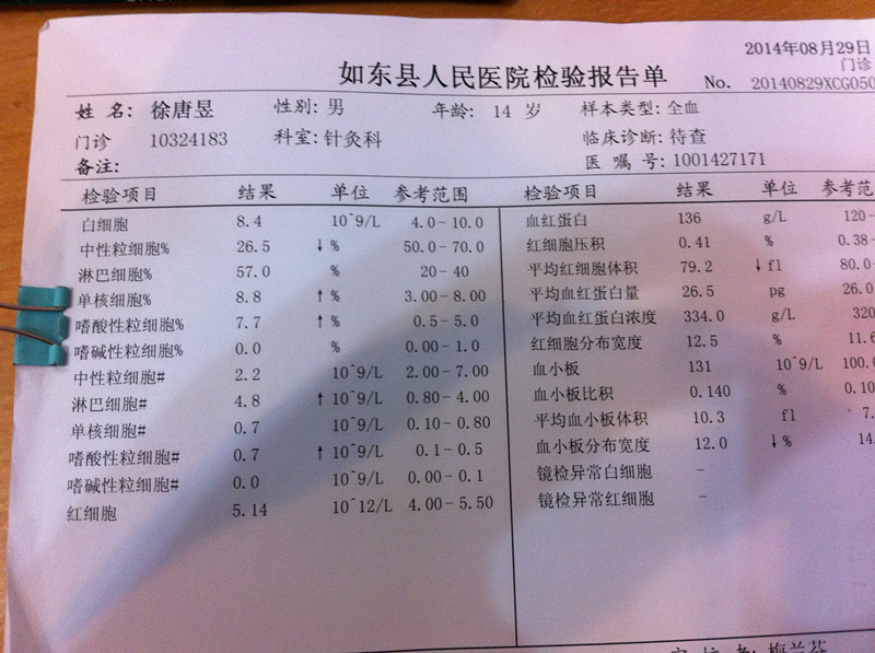

      周医生,您好。我孩子2011年身上发现有紫斑,去医院治疗,医生确诊为ITP。骨穿报告如下。经过为期三年的治疗,.其间血小板反复过三次现在血小板基本维持在100-120。输过两次丙球蛋白,治疗药物是强的松+环孢素,2013年2月停止服用西药,停药时板数值基本正常。2013年2月起服用中药,基本以凉血类为主。今天无意中发现,孩子患病以来,2011年直到上月底所有的检查单子里面,中性粒细胞百分比和中性粒细胞偏低的占85%左右,淋巴细胞也一直偏高白细胞、血红蛋白、红细胞正常
     想咨询周医生,孩子需要做些其他检查吗?会不会是其他疾病,不是ITP,眼看着血小板上来并基本稳定了,又发现这问题,真的很担心。 IMG_0917.JPG Photo_2011-10-31_17_06_48.JPG

只要三系正常基本没问题,其实我家宝宝也是中性粒偏低,淋巴粒细胞偏高。我在资料上看到:0至3岁的宝宝中性粒低,淋巴细胞高是正常状态;3至6岁相反淋巴细胞偏低,中性粒细胞偏高,6岁之后逐渐接近成人。可我们当地的大夫说淋巴细胞偏高是病毒感染!请教周医生:病毒感染在血常规中有哪几项异常?

    如果病毒感染可以淋巴细胞增高,感觉骨髓还是可以的。不能因为停激素血小板下降而长期应用激素,可以考虑应用别的治疗方案,比如美罗华,达那唑等

    你孩子中性粒细胞比例偏低,但是绝对值还是在正常范围。骨髓没有特殊的问题可以暂时观察即可。yxm287555和周虎说的都很有道理。同意
    关于你孩子的治疗问题,如果如你所说,现在血小板一般维持在100-120,建议停用所有的治疗药物,包括中药。至少可以排除一下淋巴细胞比例增高与中药之间可能的关系。
