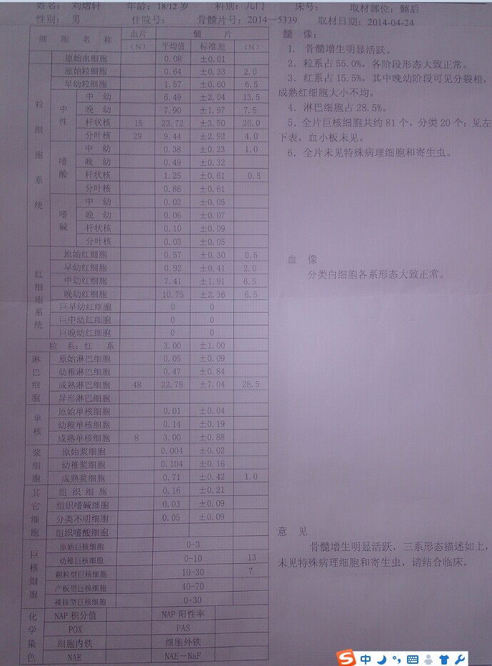

骨穿报告
骨穿报告
骨穿报告

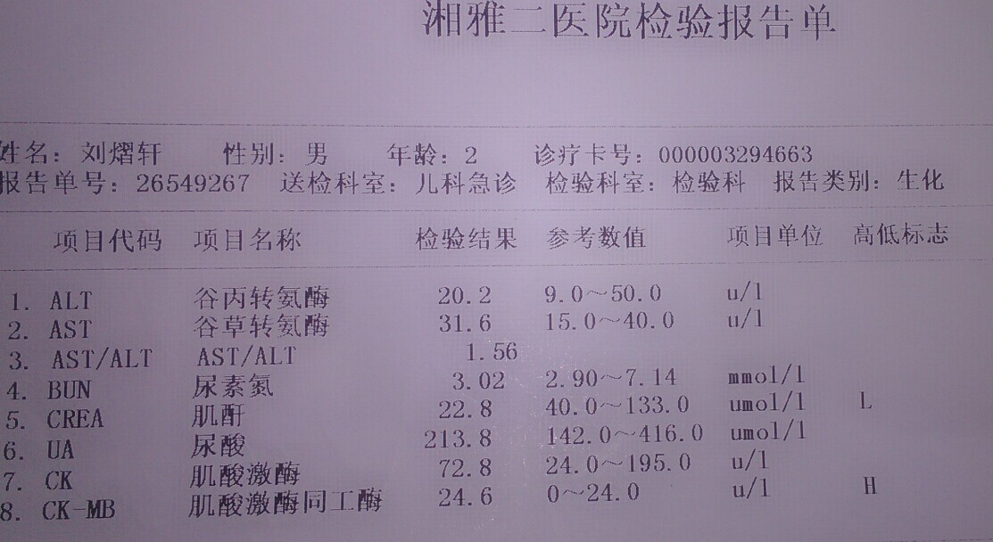

生化检验报告
生化检验报告
生化检验报告

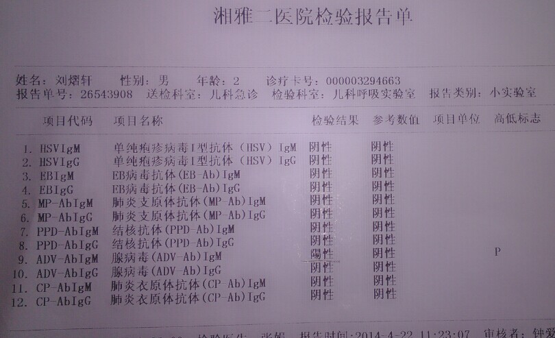

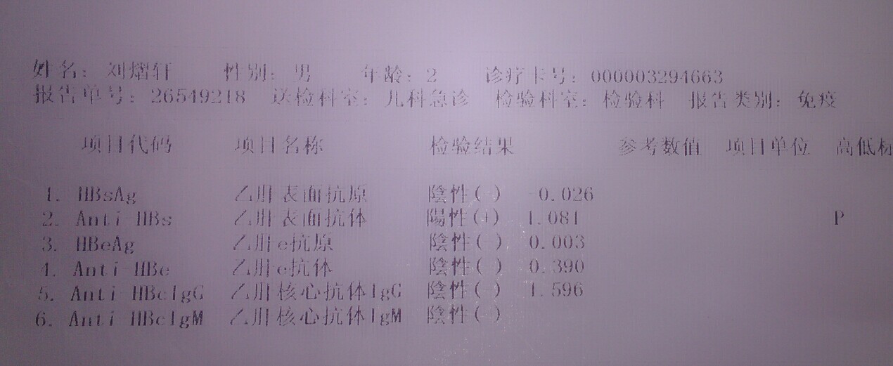

病毒五项
病毒五项

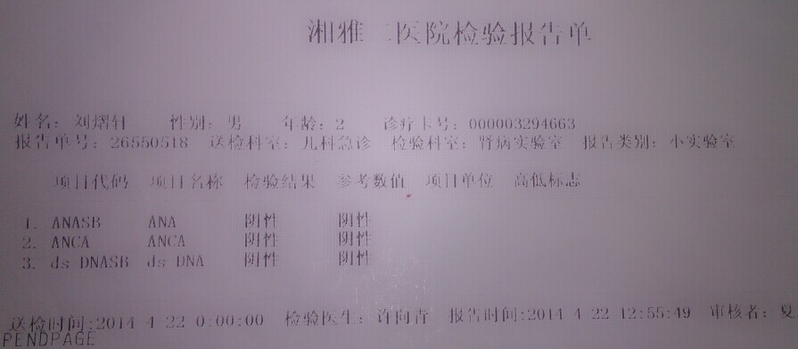

 楼主| 发表于 2014-6-21 11:03:10 | 显示全部楼层 来自: 江西
这些是宝宝在湘雅做过的所有检查

    发表于 2014-6-23 01:17:29 | 显示全部楼层 来自: 河北唐山
    我看你宝巨核细胞不算多呀,应该好的快吧。加油!

     楼主| 发表于 2014-6-23 18:44:25 | 显示全部楼层 来自: 江西
    巨核细胞不算多,就可以好的快是吗?

    发表于 2014-7-1 15:37:20 | 显示全部楼层 来自: 浙江杭州
    不好意思,血小板减少症,原因比较多,建议最好明确诊断,有助于评估预后与制定对症的治疗方案,该患儿经检查发现腺病毒igm增高,是否是血小板减少的诱因,建议在当地儿科血液病医生的指导下进行治疗比较好。
