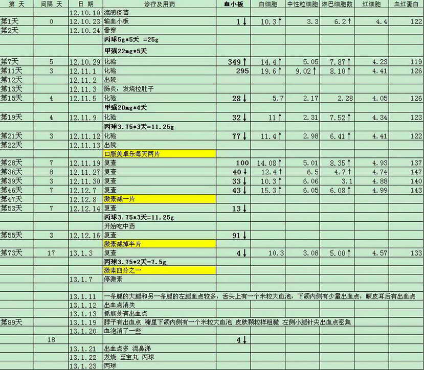

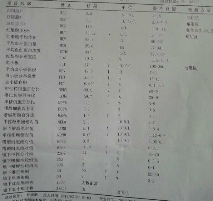

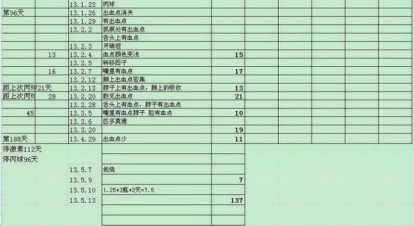

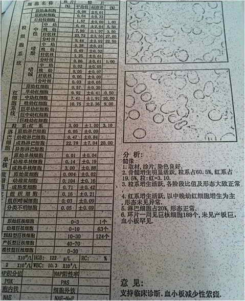

周医生你好,我家孩子2岁时候打流感疫苗后得的itp,一开始常规住院治疗,丙球效果好,但是出院后就一直降低,激素剪掉后这一年来血小板一直在1-2万之间,血小板接近1万时候出血点会很多,两下肢会有密集出血点,嘴里会有血泡,一两天后嘴里血泡会吸收。血小板接近2万时候全身就不会有出血点。这一年来感冒发烧啥的也不会出现升板的情况,一直在1-2万。感冒时候打过丙球,会升到100多。现在我们在吃一个中医的中药,吃了三个月了,中医大夫让我们再吃激素,我想请教一下周医生还有必要再吃上激素吗?我们接下来怎么治疗好?

     楼主| 发表于 2014-3-4 20:45:47 | 显示全部楼层 来自: 黑龙江哈尔滨
    附上了一开始治疗的过程,请周医生给看看,接下来没再整理的一年的情况就是一直在1万到2万之间。

    发表于 2014-3-10 16:47:42 | 显示全部楼层 来自: 香港
    建议:激素不再用,定期查血常规,注意观察口腔、鼻腔、皮肤出血情况,如果有出血或者血小板小余10-20.用丙球1-2天。可以考虑用美罗华。不要用转移因子等增强免疫的药物。
