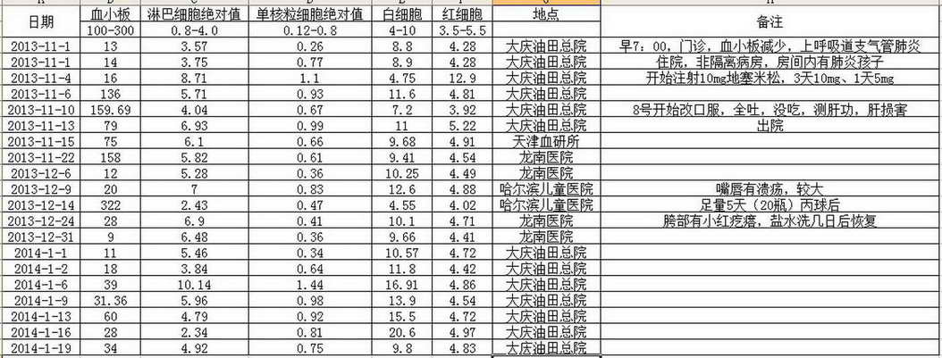

 楼主| 发表于 2014-1-22 22:22:18 | 显示全部楼层 来自: 黑龙江大庆
附3个月血小板变化情况

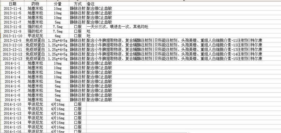

激素使用详情

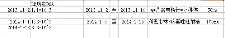

激素使用详情
