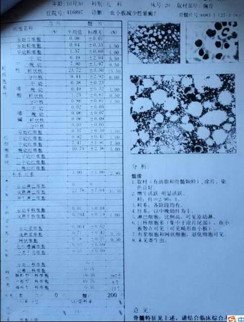

    谢谢大夫。我重新给您报一下数字(11月7号-11月10号输了四天丙球):11月7日板值8,11月8日板值66,11月11日板值511,11月14日板值731,11月21日板值405,11月28日板值256.此外,11月7号那天做了很多检查,骨穿报告有点模糊,明显不正常的就是巨核细胞那一项,颗粒型有387个,正常值是10-30,产板型只有6个,正常值是40-70,还有一个什么核型的是24个,正常值是0-30.再就是血小板抗体,IgG和IgA都正常,IgM是3.0,参考值是小于3。麻烦您看看这个检查指标,尤其是颗粒型巨核细胞太多了,产板型太少了,抗体好像也偏高,挺担心的。
    发表于 2013-11-30 11:49:04 | 显示全部楼层 来自: 云南昆明
    你孩子属于新诊断的ITP,丙球治疗有效。儿童80%都能自愈,目前定期复查血常规即可,不用太过担心。至于骨髓检查结果中巨核细胞的数量符合ITP的特点,没有什么奇怪的。
