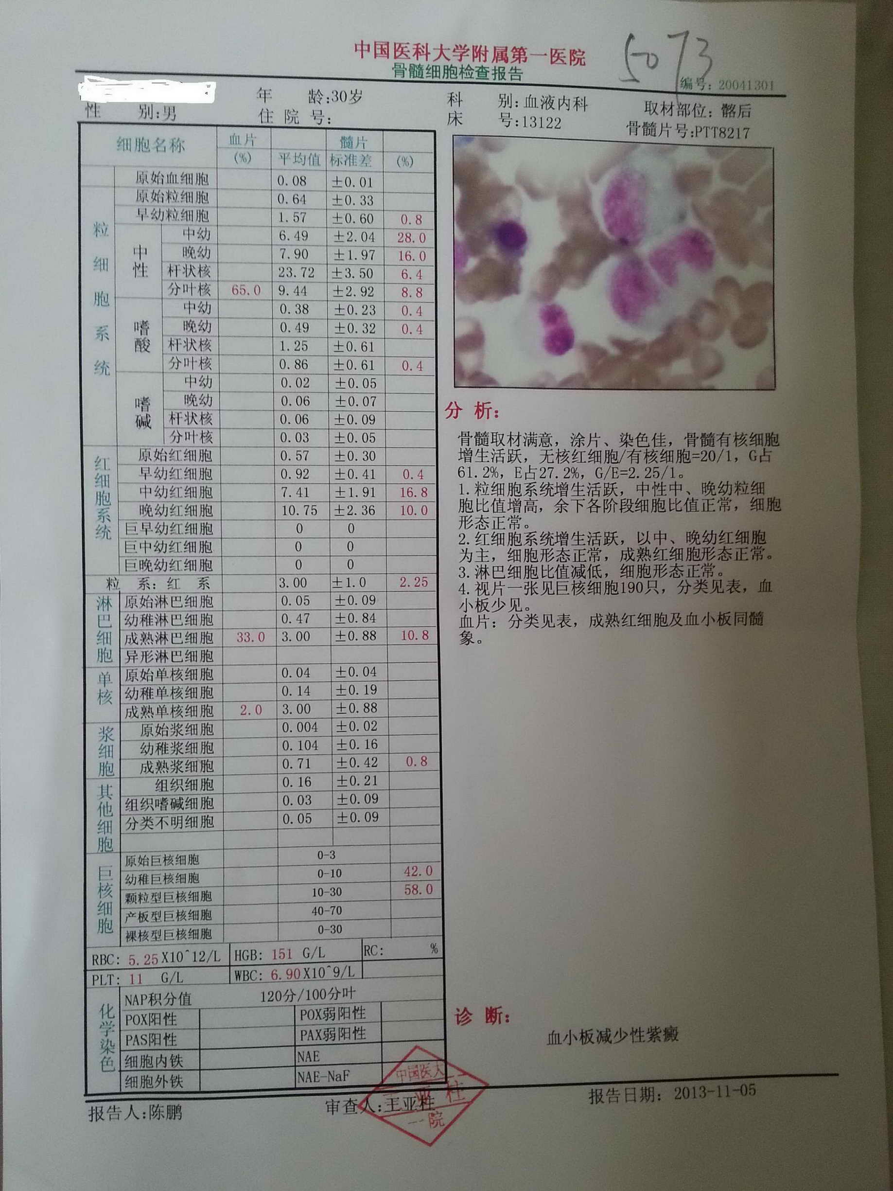

周老师我用地赛米松15克14天血小板20左右,巨核190个不产板,现在口服11片强地松,该怎么办啊?

    老师给您添麻烦了,我描述一下具体治疗过程是。
    2013年7月感冒后发现身腿上有紫癜。2013年9月17号入院检查。第一次用甲强龙120mg每天,止血敏,奥美拉唑注射,共11天(9月17日~29),血小板10,5,3,8,17(输板),15,12,10,9,17,8出院,激素直接突然停掉了。
    2013年11月1号,入医大一院全面检查,基因核型正常,骨穿片子附后,这次,用重组人血小板生成素注射液(15000u)14支和地赛米松(15mg)和止血敏,泮托拉唑14天,血小板(11月1日~15日)11,12,20,21,33,22,19,22,24,21,18。出院时18,现在口服10片强的松,大夫说一周减2片。出院一周后21日复查血小板17。
    我是男患者30岁,感觉压力很大,不知道该怎么办好了。目前身上出血不明显,口腔粘膜有出血。

    还需要你的血常规、ENA、ANA、ds-DNA等检查结果。
    总结一下你的病情,粘膜出血比皮肤出血严重,还是需要积极治疗的,但是你之前用的激素、TPO等治疗效果都不好,骨髓不除外ITP的诊断,但是需要完善ENA、ANA、ds-DNA等检查。这种情况下还是首先要确定到底是不是ITP。
