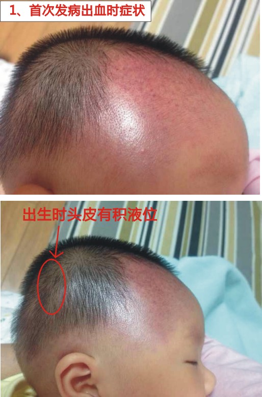

1、宝宝一个月,体重6公斤,打乙肝和卡介苗一个星期后,右边头部f发现出血紫癫,血小板59,当晚换院复查25,诊断为血小板减少症,入院当晚激素治疗,第二天一早复查12,加用丙球5g+激素,第三天升至88,第四天130,改口服2颗激素2天后验血125,出院。口服激素每天两颗,三天后头皮发红,头皮血肿,查板25,

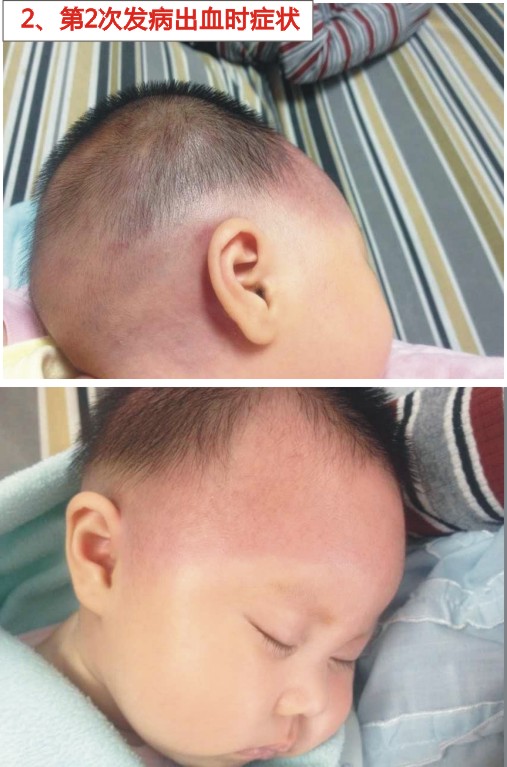

2、再次入院,丙球5g十激素一晚后转省儿保院,光输丙球5g,第二天验血12,后丙球5gx2十连续几天激素  ,升至165,改口服4颗美卓乐,2天后升至200出院,口服激素一天4颗,每周减一颗,减药过程中,第一周查165,第二周146,减至2颗,第三周验血降到75,医生建议观察,3天后头皮现红,头皮血肿位扩大入院查50,第三次住院。

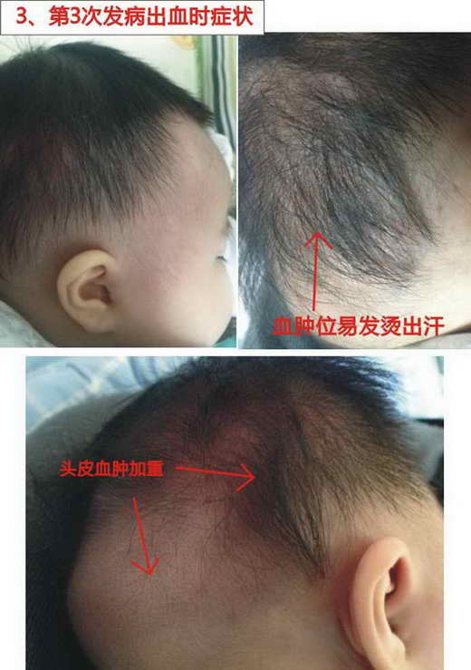

3、住院后(听取意见)光用丙球5gx3冲2天,第三天46,医生建议再上激素(小孩出生时右侧头部有血肿,经两次降板后,血肿位明显扩大),再上激素8mgx2一天,查板63,激素继续使用中......
【补充说明】降板后小孩常哭闹,现在宝宝满三个月零几天,如无明显出血,就想用丙球维持>20治疗,偏偏小孩有头皮血肿,低于60就有出血现象,头皮血肿又要消耗血小板,之前激素用量又大,不知接下来该如何治疗,陷入绝境,求帮助。

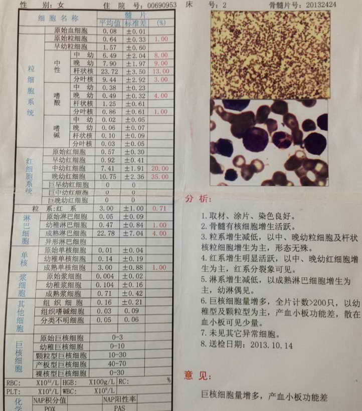

【图片附件】出血状况、骨髓报告

    发表于 2013-11-19 14:01:41 | 显示全部楼层 来自: 云南昆明
    请外科处理头颅血肿,血肿和血小板减少没有直接关系。

    谢谢周医生,现在外科也会诊过了,只能等她自己慢慢吸收,这就要求很长一段时间维持血小板数量不引起头皮血肿再出血的量,按之前经验需要3颗以上激素,和定期充丙球,之前两次,宝宝已经服用了不少激素,有没有其他的办法来维持? 骨髓报告可以确诊是ITP吗?
    发表于 2013-11-20 23:00:11 | 显示全部楼层 来自: 云南昆明
    丙球,加TPO,但是婴儿是否能用TPO我不清楚,要咨询儿科医生。这个骨髓不除外是ITP。单靠骨髓是不能确诊ITP的。激素不建议一直用,影响愈合。
