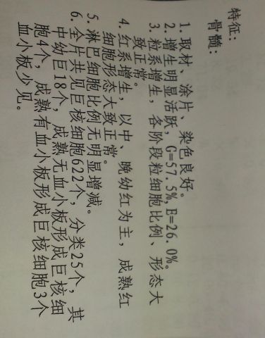

    周医生这是我儿子一岁做的骨穿报告麻烦您看看
    图片没弄好望医生见谅吧,不会调整给您添麻烦了

    发表于 2013-10-15 21:35:30 | 显示全部楼层 来自: 云南昆明
    我让你把治疗经过和同时血常规、出血的变化情况发上来是为了判断治疗效果,如果上述药物治疗效果都很差,需要重新评估诊断到底是不是ITP。如果可以诊断ITP,那么我需要你平时大多是时候的血小板水平,如果低于20或者有出血才需要治疗。儿童患者不能长时间激素治疗,副作用太大。如果有出血需要一直治疗。那么建议丙球间断维持是副作用最小的方法,其次可以试试美罗华,小剂量,100mg每周一次用4次。
