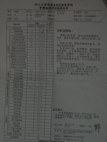

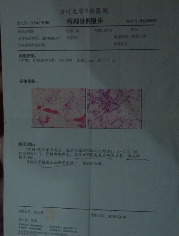

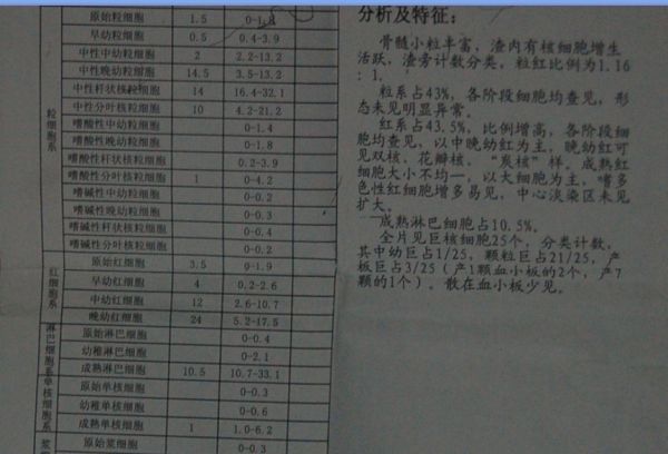

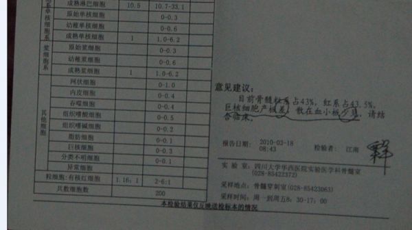

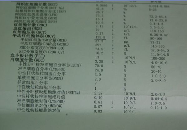

   周医生你好 我发现生病的时候 是因为月经不止  连续三个月月经半个月都在断续 当时不知道是血小板少了!所以没有注意  后来一去医院检查血常规 三系都少了 血色素只有4克多 血小板8千  白细胞3点多  然后华西医院做了骨穿和活检   医生给我开了环孢素 雄激素  复方皂矾丸 地榆升白片   我吃了半个月  就心跳加速 很难受 于是 我就没有继续吃环孢素了  换了一个医生 就给我用的雄激素 复方皂矾丸 地榆升白片等   吃了大概三个月 每天6个雄激素  我血色素正常了 月经还是比较多  白细胞吃药第一个月就正常了    于是这个医生告诉我 血小板慢  喊我慢慢治疗   我也听这个医生的 一直吃着药   花生衣煮水我也喝了一年 红枣一直吃着的 但是我血小板一直还是一万多 没有上过2万   我都不知道 我到底是个什么情况了 请周医生给我看看我到底是不是ITP?有没有可能是再障! 谢谢周医生

    把你每次的血常规中白细胞,淋巴细胞,中性粒细胞,血红蛋白,血小板的水平都发上来,免疫学检查结果等也要,再障应该不是。
    周医生不好意思哈 上次没有把这些一起传上 血常规 有些单子 我找不到了 因为每个月都查的 我情况是这样的 雄激素吃着 或者打着 立马血色素正常 因为吃雄激素或者打雄激素的时候 月经就很少 一停掉雄激素  详情 回复 发表于 2013-8-9 15:10
    白细胞,淋巴细胞,中性粒细胞, 这些每次都是正常的 我记得 免疫学检查 是不是抽血做的啊 我也做了的 正常 单子我找不到了 因为当时医生说正常 就没有留了 血小板最高就是一万二 我找下检查报告 就是淋巴  详情 回复 发表于 2013-8-9 14:39

    白细胞,淋巴细胞,中性粒细胞, 这些每次都是正常的 我记得   免疫学检查  是不是抽血做的啊 我也做了的 正常  单子我找不到了 因为当时医生说正常 就没有留了    血小板最高就是一万二   我找下检查报告  就是淋巴细胞 中性粒细胞

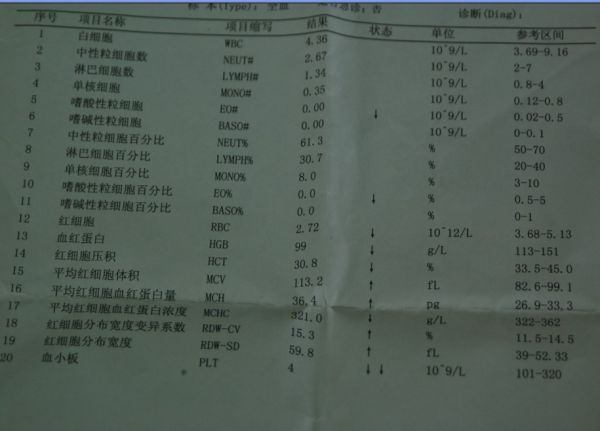

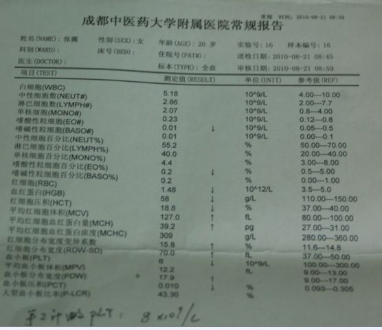

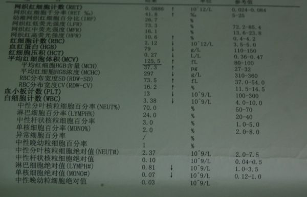

    6.jpg 2.jpg 1.jpg 4.jpg 3.jpg    周医生不好意思哈 上次没有把这些一起传上   血常规 有些单子 我找不到了  因为每个月都查的   我情况是这样的 雄激素吃着 或者打着  立马血色素正常  因为吃雄激素或者打雄激素的时候 月经就很少   一停掉雄激素  月经就超级多  月经来2个月 血色素 就跌下来了  刚刚查的一个 就是你看见的图片6 就是才测的血常规   6月 7月 来月经 每次来7天  量很大   血色素立马就跌到了99    至于你问的 免疫学的检查  这个检查我是做过的  都正常  报告我找不到了  免疫学需要查些什么呢? 周医生 你看了我报告 是不是觉得我是血小板减少症啊? 华西医生 说我是再障   哎   谢谢周医生    血色素很低的几张  是我刚刚发病的时候  检查报告    那个时候因为月经大出血 所以 三系很低    我传了很多血常规 有去年到今年的  可是不知道为什么显示不出来  我就手写出来哈    我去年也是雄激素用起的   血色素正常后 我就是每天吃2颗维持 血色素最高达到了145   后来就减到了一颗 血色素 也一直在120 以上  再后来 我就停掉了激素  月经就来的多了  每次7天   今年5月停掉的激素   6月和7月  6月1号到6月7号  来月经  月经量大 我需要用尿不湿   7月也是 7月1号到7月7号 来月经   月经量也是很大 需要尿不湿   第2天 晚上和第3天晚上 我基本两张尿不湿都不够用     我也不知道 自己该怎么治疗这个病了  周医生 我到现在都不知道 自己到底是什么病  有些医生说 是血小板减少  有些说是再障   有些说全血减少   我看了  8个医生   医生用药都是差不多的    请周医生帮我看看  谢谢周医生

    再障基本不可能,贫血可以用月经过多来解释,白细胞水平你发上来的都是正常的,淋巴细胞水平也不高。我觉得首先考虑ITP。雄激素我不建议年轻女性用,副作用太大。可以请妇科会诊用一些减少月经量的药物,其他按照ITP进行治疗。
    还需要排除的疾病:巨幼细胞性贫血、阵发性睡眠型血红旦白尿,需要查CD55,CD59,叶酸,维生素B12水平。找有经验的形态学专家排除是否存在骨髓病态造血。
