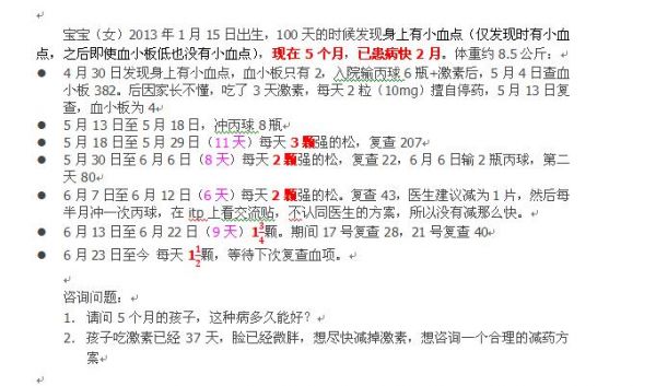

            我孩子3个月打疫苗后得了itp,现在5个月。下面图片是她的治疗经过,有些问题想咨询您,谢谢了。
    咨询问题:
        孩子吃激素已经37天,脸已经微胖,想尽快减掉激素,想咨询一个合理的减药方案

当初我孩子住院时邻床有个小女孩入院时板值只有14,医生用了大剂量VC和止血敏,3天后就升到90了,5天就正常了,我们一直保持联系,那个小女孩现在就是感冒板值也没低过100,我怀疑你家孩子是不是过度治疗了,我家的情况和你家宝宝一样,可以看看我的贴子http://www.itphome.org/forum.php ... &extra=page%3D1

我感觉也有些过度治疗了。。但是现在已经上激素了,没办法,只能慢慢减掉,再看她的情况,蜜糖爹,一起加油吧~~

    一片5天,半片5天,然后直接停。
