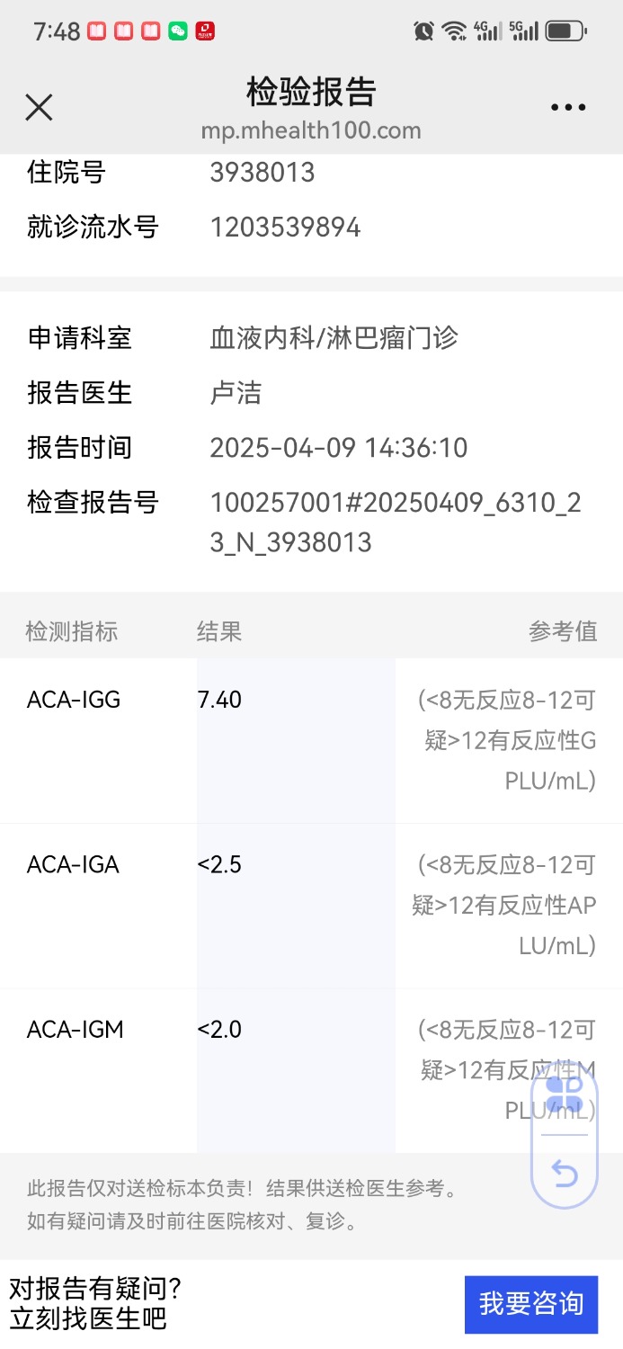

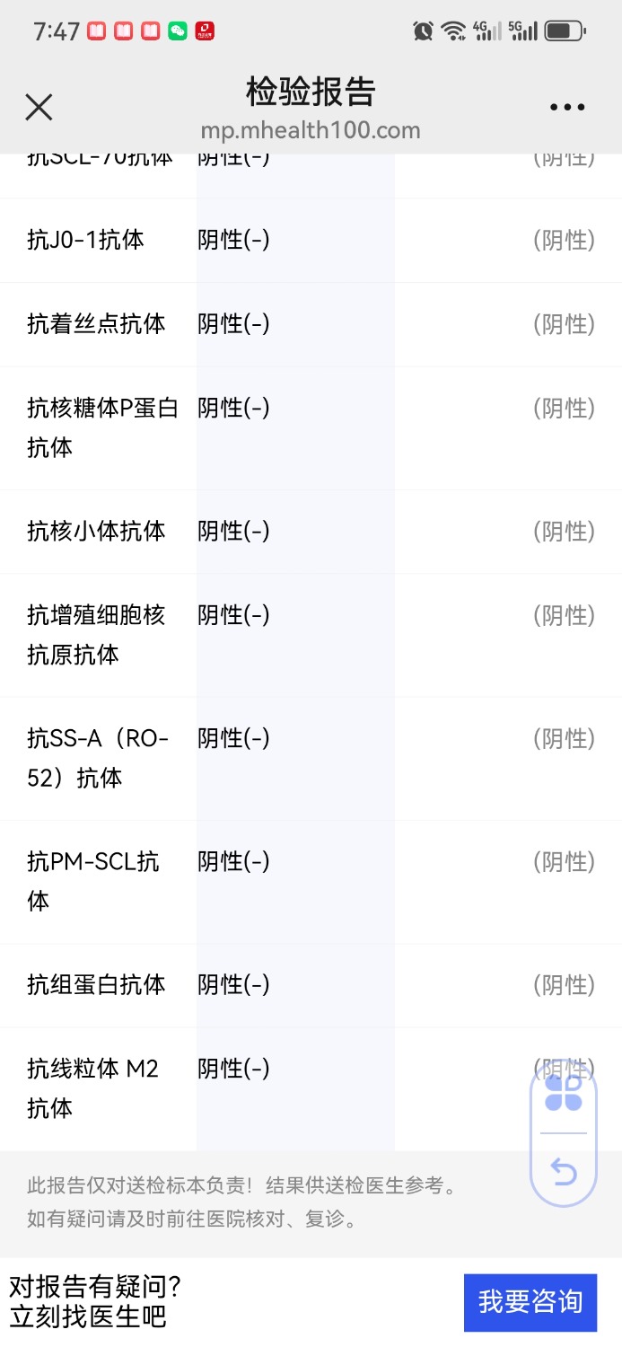

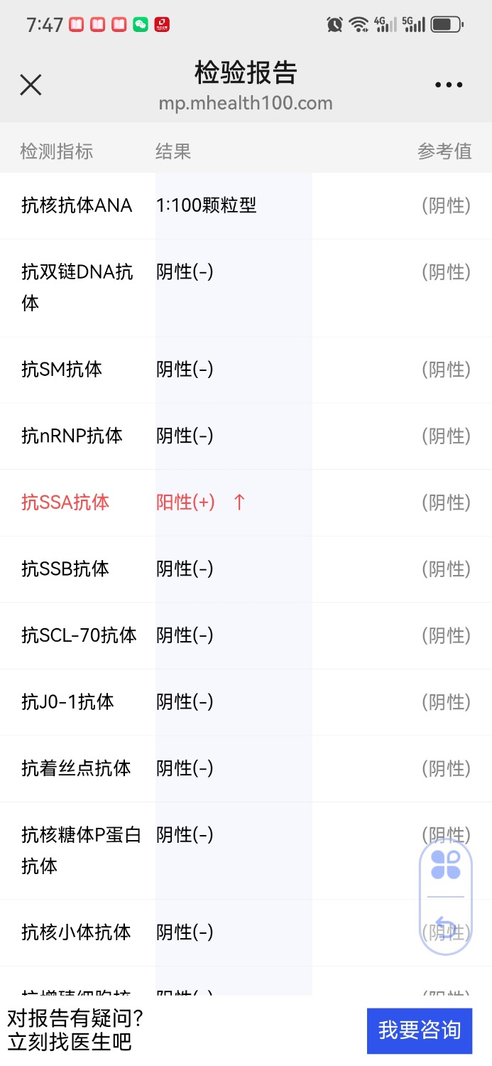

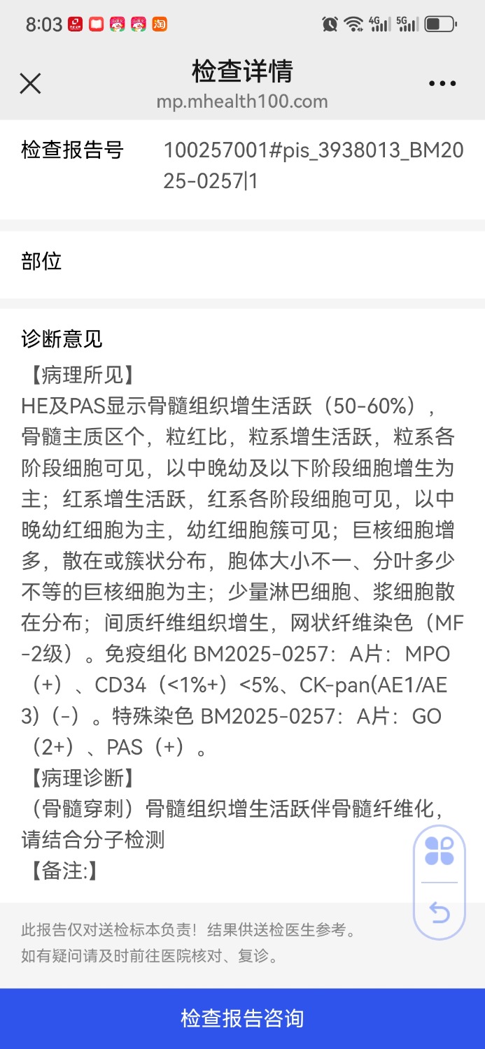

     楼主| 发表于 2025-4-17 20:21:30 来自手机 | 显示全部楼层 来自: 浙江嘉兴
    咨询
    周医生好   我现在65岁了,血小板减少30年左右了,以前做骨髓提示特发性血小板减少,其它都正常,免疫全套也正常,起初吃了激素,但维持不住,后来什么药都不吃了,血小板维持20-30之间,不出血,2017年甲状腺癌用特比奥加强的松动手术,手术后减特比奥强的松,血小板10-20之间,牙龈出血,2022年1月开始吃阿伐曲1粒,效果比较好,后来新冠甲流感染,药量加大,目前吃223223循环吃4个月了,血小板维持40-50之间,减量掉板,吃阿伐曲快3年半,最近做了骨穿和全套免疫,骨髓纤维化和SSA阳性,还能继续吃阿伐曲吗?谢谢!

    发表于 2025-4-18 12:33:32 来自手机 | 显示全部楼层 来自: 广东
    目前骨髓纤维化MF-2级,如果不用TPO或TPO-RA的情况下,血小板能够在20以上,建议不再继续用泊帕类药物。如果血小板低于20或有明显出血,需要以环孢素,达那唑,维A酸这类药物的治疗为主。

     楼主| 发表于 2025-4-18 20:08:38 来自手机 | 显示全部楼层 来自: 浙江嘉兴
    周泽平 发表于 2025-4-18 12:33
    目前骨髓纤维化MF-2级,如果不用TPO或TPO-RA的情况下,血小板能够在20以上,建议不再继续用泊帕类药物。如 ...
    周医生好  不再继续用泊帕类药,骨髓纤维化能逆转吗?能的话,大概需要多久,是否需要再做骨穿,谢谢!
    发表于 2025-4-21 15:18:24 来自手机 | 显示全部楼层 来自: 云南
    如果是TPO-RA引起来的,停药后大多可以逆转。
    如果不是,那就要根据引起纤维化的原因来进行判断
    发表于 2025-4-21 15:19:24 来自手机 | 显示全部楼层 来自: 云南
    短期内不用重复骨穿,没有异常变化的话,至少每年复查一次
