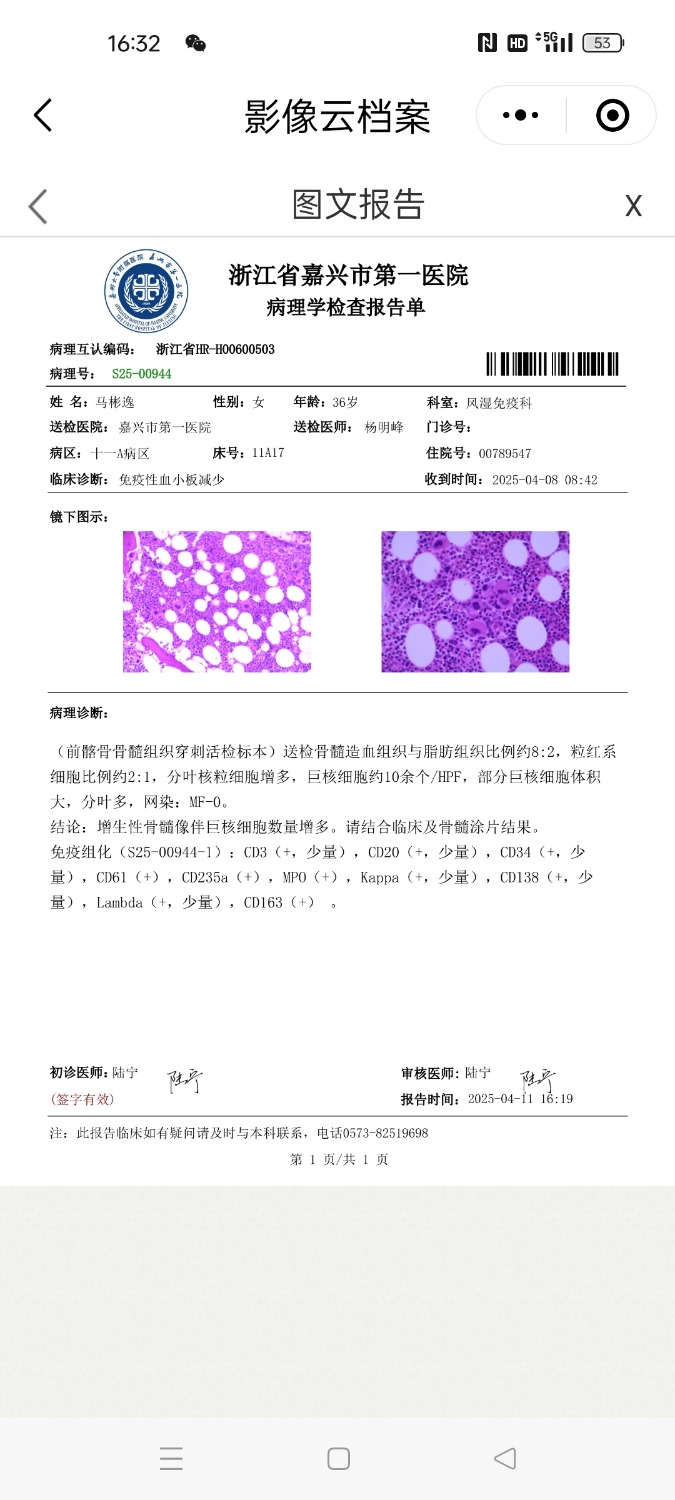

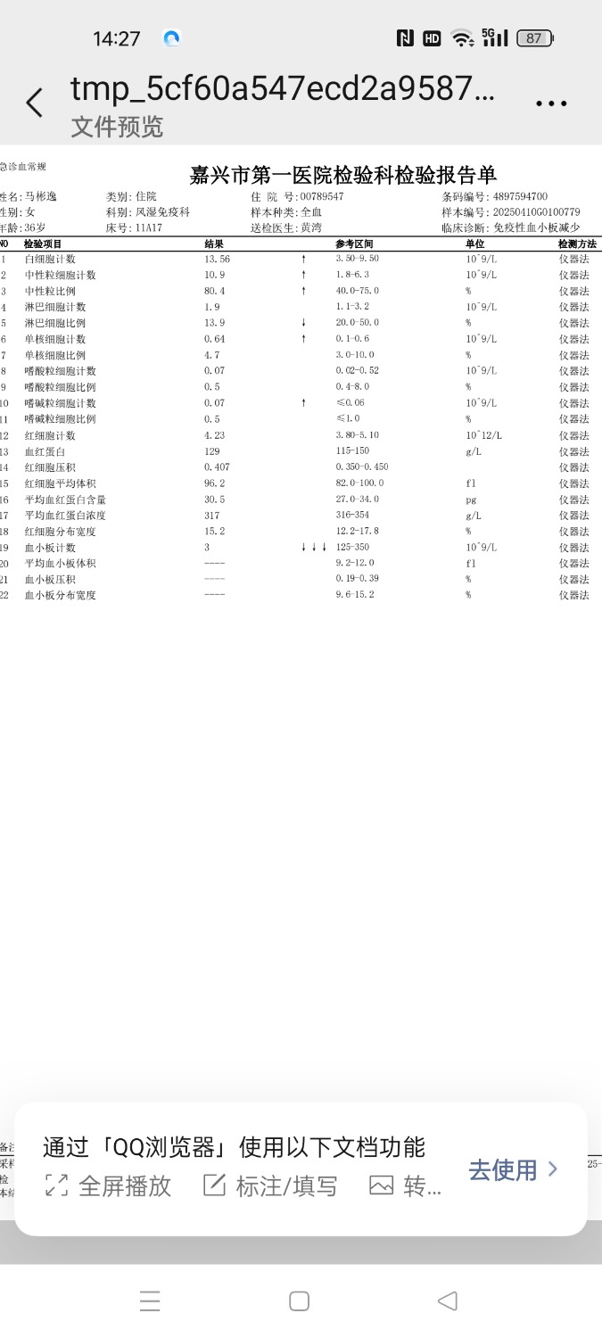

周教授您好,我2013年发现血小板减少,当时确诊抗心磷脂抗体综合症,抗心磷脂抗体最初有阳性,后面至今都是阴性,其他结果也是正常,就血小板一直反复低下,上个月左下肢静脉血栓,板30(日常用药阿伐曲2颗,法那唑一颗,纷乐两颗,甲泼尼龙1 5)。上个月13号开始停达那唑,打肝素,用50激素5天血小板103,停阿伐曲,加环孢素8颗每天,激素减到30,3天后,血小板72,又过了3天板72,又过了5天,板3,停肝素,停环孢素,血小板1--3之间波动,加激素到80每天,加阿伐曲两颗血小板慢慢到11,减激素到40,血小板3,请问这种情况应该怎么办才好?目前血栓还在,没有明显出血症状,骨穿常规结果没出说是细胞破碎,活检如下图。

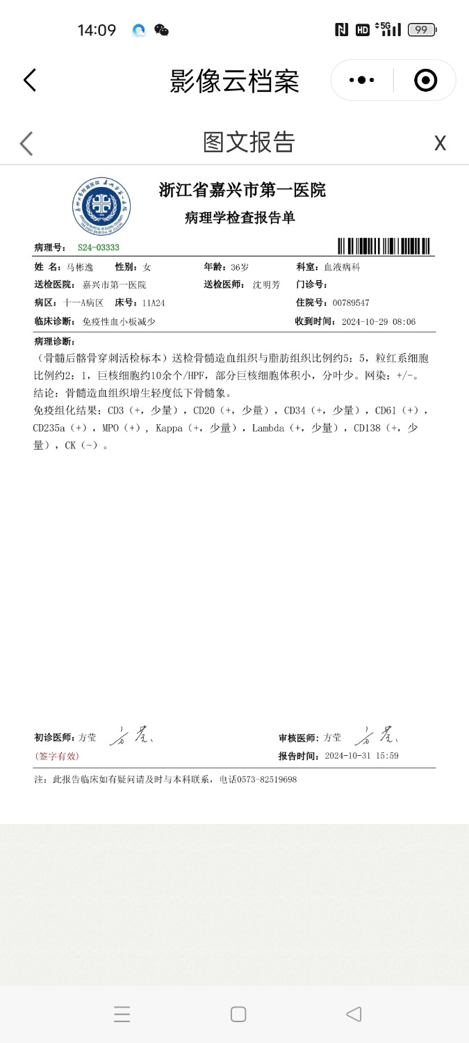

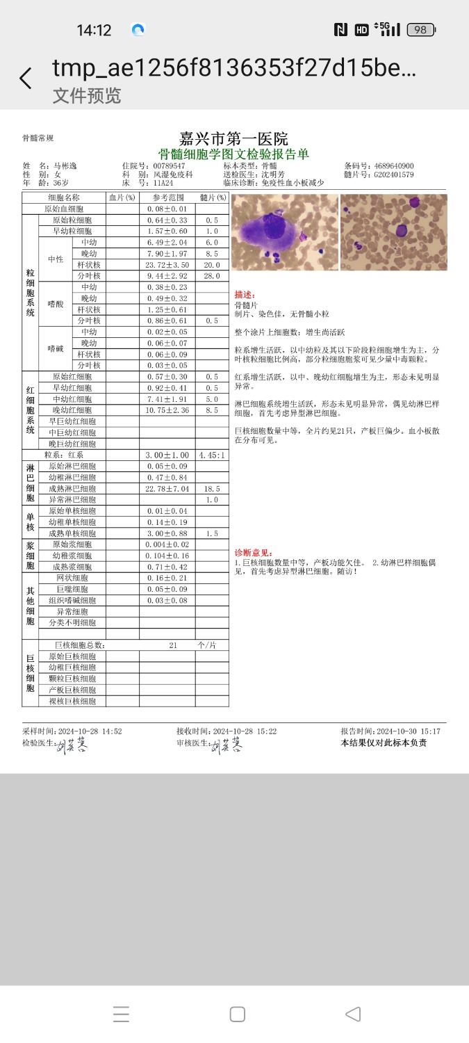

     楼主| 发表于 2025-4-14 09:16:54 来自手机 | 显示全部楼层 来自: 浙江嘉兴
    去年10月的骨穿报告
