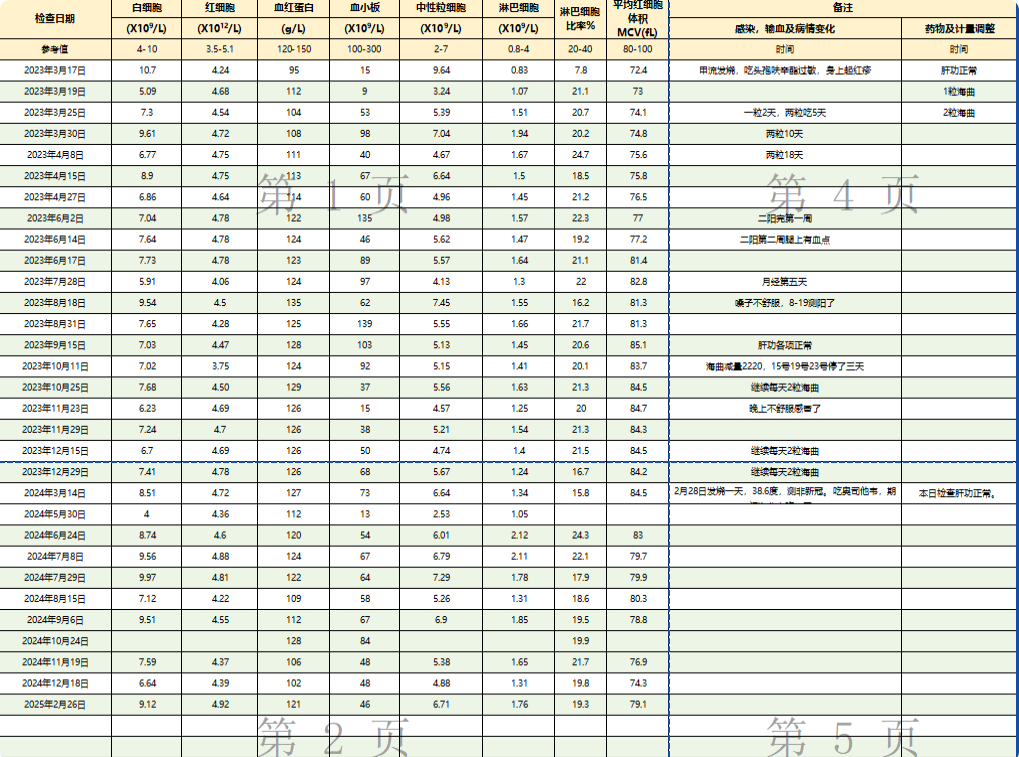

    感冒5天,每天都卧床休息,头晕的厉害,但是没什么感冒症状了,测板38,单核细胞百分比2.9有点低,海曲没有加量仍然2颗,不知道是不是感冒以后的应激反应,把这半年吃海曲的血常规随访表补发上来
    随访表
    随访表

    一  周医生,我5.28号突然手脚关节酸麻,低烧一宿最高37.7,本人平时体温35.5度,身上疼了一宿,第二天就没那么难受了,第三天身上有出血点侧板13,我最近经常突然就这样或是没有预兆血小板就低了,然后七天左右会回升,不过最高也就到7万左右吧,我这是有炎症吗还需要做其他检查吗,肝功肾功免疫全项,肝胆脾彩超都没问题的!    二    如果我当晚忘记吃药了,第二天早上还要补吃吗,如果补吃晚上是否按时按剂量吃呢!之前减量2220这样吃了三个周期,板直接从90多降到个位数,我是不是太敏感了!谢谢周医生!
