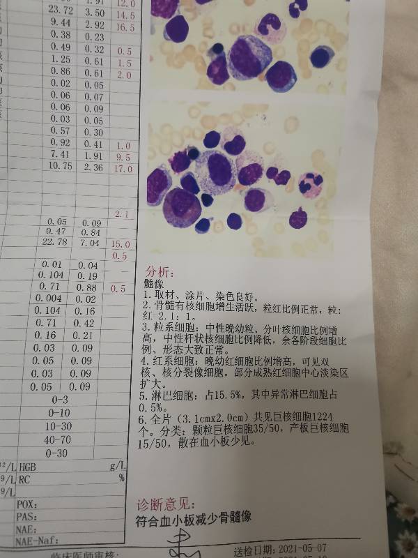

       去年八月发现血小板减少,输注五瓶丙球后,升至129,一个月后降至56,后面半年一直保持在50—80之间,2月7日没用药的情况下升到正常148,一月后又慢慢降低, 后来发现血小板降低到16,分别于4月17,4月30,5月6日各输注五瓶丙球,输注丙球后第二天能升至五六十,于5月7日做骨髓穿刺,巨核细胞1224个,确诊itp

    激素最近才用的,疗程最好不超过半个月,现在已经半个月了,快速减量吧,每三天减2片,快速减量。后面只要血小板在15-20以上,没有出血,可以不用过于积极的治疗

    15号开始用的强的松,早三晚三,吃了半个月了,血小板100以上,这边医生不让减量,现在还让加艾曲波帕,半个月孩子已经胖了一圈了
    发表于 2021-6-12 14:53:52 | 显示全部楼层 来自: 重庆
    不用药吧,低于20再治疗
