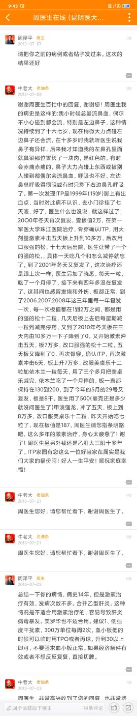

    尊敬的周教授您好:
           事隔7年后重回请教您,附上的图片是当年咨询您的截图,请您百忙查阅,谢谢您的无私奉献!感恩!
            由于我本身是乙肝,这几年一直在用博路定抗病毒,病毒的DNA保持阴性。
            7年前我咨询过您,您指导我如果一旦血小板再次下降,可以用TPO(特比澳)或者用球来治疗,待血小板>30时停用。
            由于这些年一直正常,我没有用过指教的以上药物。
           现在想请教您:如果我一旦血小板又再次下降,是否还是按您指导的方法(TPO或丙球)进行治疗?
    如果按您以上方法治疗,那它们的用量每天是多少?怎么用法?还有您说是用药后血小板>30时就停用,那停用后还需不需要用其它的药物维持?
    非常感谢您!还请您百忙中解答!谢谢您!

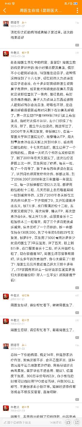

     楼主| 发表于 2020-12-9 10:12:35 | 显示全部楼层 来自: 广西
    周教授您好,由于截图图片没有上传原图,看着模糊,我重新上传一张,非常抱歉,谢谢。
