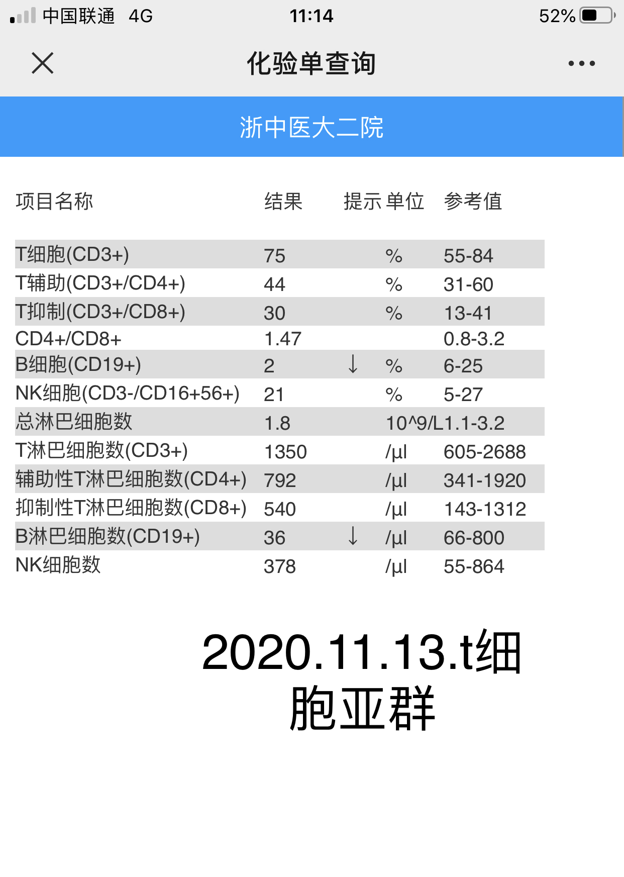

    周主任:我患干燥综合征合并血小板减少10多年,一直3/4粒美卓乐维持血小板2-5万。今年初血小板多次掉个位数,用tpo和艾曲波帕治疗有效。现在3天一粒艾曲,美卓乐一天3/4粒,血小板90-170。就是感觉副作用挺大:1)反复尿路感染;2)天天偏头痛;3)关节肌肉疼痛,髋关节积液;4)经常感冒。抗核抗体ro52阳性,其他阴性;免疫球蛋白正常,血沉高35,类风湿因子曾经高达800以上,现在正常。昨天化验B细胞只有2,B淋巴细胞CD19+=33(正常66-800)。请问周主任:这到底是免疫低下还是免疫亢进?激素要增加还是减少?谢谢!

    艾曲波帕不会引起尿路感染,白细胞减少很可能是由于结缔组织病所致。ITP合并干燥综合症都属于免疫紊乱。建议给予干燥综合症基础治疗的前提下,给予促血小板生成药物。肌痛如果能除外干燥综合症的因素,不能排除与艾曲波帕有关。激素的用量和疗程要更多听风湿免疫科意见。
