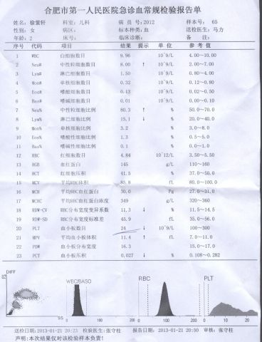

    你好周医生这是昨晚做的血常规,医生要求住院我没同意请周医生看一下,在此之前喊肚子疼呕吐过一次可能吃草莓吃的(吐过也就好了),现在除了脸上有出血点之外没有其它症状,这孩子平时除了哭闹就是傻笑,现在的中性粒细胞和淋巴细胞比较低怎么办以前没有过?谢谢!
    血常规
    血常规
    这个血常规除了血小板低以外的其它异常箭头对你孩子而言都没有什么临床意义,不用管。  发表于 2013-3-26 00:13
