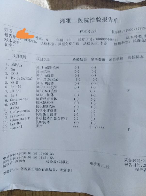

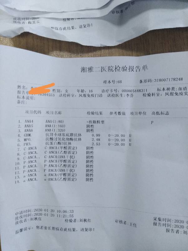

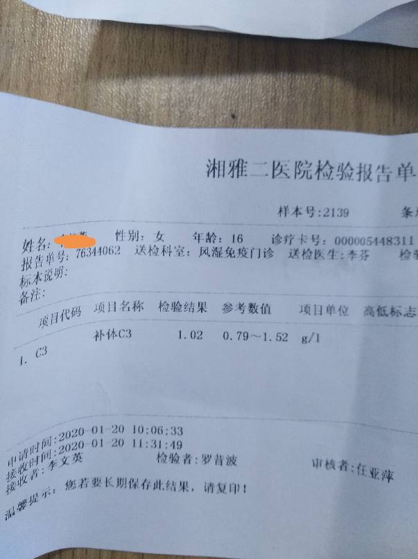

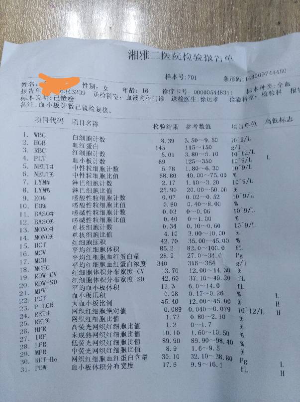

    医生您好!我女儿出生于2OO3年4月,小时候体质差,每到春天就感冒咳嗽。2017年3月,发现手臂、腿上多处紫色瘀斑和成片的出血点,在湘雅二医院检查,当时血常规血小板为0,住院,经过一系列检查,确诊为免疫性血小板减少,经过激素和丙球冲击,板上升到70出院。出院后继续囗服泼尼松每天12片,三天后板上升到230,又马上去湖南省中医药大学附属一医院血液科看中医专家,中医当时就减了2粒激素,开了十副中药。十天后去中医附一复诊,板为331,又减2粒激素,这样每周递减2粒激素,从湘雅二医院出院后2个多月,激素全部减完(最后两粒直接减停)时,板为298,一直服中药,但血小板一直降,到2017年7月中旬,板降到30,身上一抓就有血痕,7月下旬,因为吃了放冰箱达三月的鸡蛋引起腹泻,板降到16,8月6日,来月经量大,去娄底中心医院看急诊,血小板为6,又住院,激素冲击,一天后上升到106,持续冲击4天,板达230,出院又囗服泼尼松(每天9粒起),五天后板为337,减两粒,以后每周查血常规,板都是三百多,每周减两粒,到三粒时减激素速度放慢(同时又服中医附一的中药),第二轮激素全部减完时花了三个多月,板为17O。但是,激素全部减停,板又慢慢下降,2017年12月最低降到30,因为吃中药,所以无出血症状,板后又慢慢上升到50多,同时中药也停了。2018年元月,在湘雅二医院复查免疫指标全为阴,板也上升到83。2018年上半年未服任何药,板维持到五十以上,一百以下,但到2018年下半年,板又呈下降趋势,11月,感冒发烧,板为15,但无出血症状,后又重新去湖南省中医附一开中药,板持续一月均为15,无出血症状,12月的一个晚上腹泻,第二天早上起床发现牙龈出血,去查血小板12,从那以后每天都有牙龈轻微出血,因为孩子读高二,一直到2019年元月22日那天期末考试完,她刚好早上来月经,下午发现出鼻血(自行止住),脸上有出血点,赶紧去湘潭市中心医院血液科住院,查板为8,当晚月经量特别大,牙龈出血也严重,输止血药和激素,第二天查板4,到第二天下午,月经量逐渐减少,第三天板仍为4,主治医生建议打TPO,我见血止住了,要求观察几天(那几天每天输40mg地米),第四天板为30,第五天板60出院,出院后每天口服美卓乐10粒,但出院后三天又发现肺部感染(应该是传染医院邻床的),血小板144,白细胞19,在诊所输阿奇、头孢,五天后查板301,激素减为7粒,一周后查板547,又减到5粒,一周后查板363,每周一查,一直到激素每天四分之一粒,板均是三百以上,这是第三轮激素,全部减停花了四个多月,不过这轮激素总共只吃了两百二十多粒美卓乐。2019年8月初,到湘雅二医院血液科复查各项指标(花费两千多),免疫全套指标中有一项pm一一scⅠ为阳,血液科医生建议我去咨询一下风湿免疫科医生,因为当时未挂免疫科医生的号,所以未去(因为当时激素已停2个多月,板为173)。但是板一直呈下降趋势,11月降到68,有点不放心,要她每天吃半粒美卓乐,半月后又上升到93,激素停,半月后板为105。2020元旦查板79,元月10日查板43,元月20日又来湘雅二医院复查,看了血液科和免疫科,血小板69,血液科医生说他不开药,免疫指标还是pm一一scl为阳,ANA1:8O阳性颗粒型,免疫科医生开了环孢素3粒和泼尼松3粒,一个月后复查。
            周医生,我家的对激素特敏感,即使日服半粒也有效,您认为有必要吃环孢素吗?这还是免疫性血小板减少吗?(附本次检查单)
    发表于 2020-2-9 16:00:29 | 显示全部楼层 来自: 美国
    看过检查结果和你的描述,你孩子对激素治疗是比较敏感的,单纯从ITP的角度,当然用不着环孢素。但是诊断方面,要听风湿免疫科医生的意见,看看能否排除结缔组织病的可能。风湿免疫科医生关于环孢素的意见应该是基于结缔组织病 的治疗意见。如果到时候排除了结缔组织病,还是诊断为ITP,建议在血小板低于15-20或者出血明显的时候,给予泼尼松1mg/kg体重,用一周后直接停用,不要逐渐减量。试试这个方案,但是每个月不能超过两次这种方案。否则激素的副作用太大。
