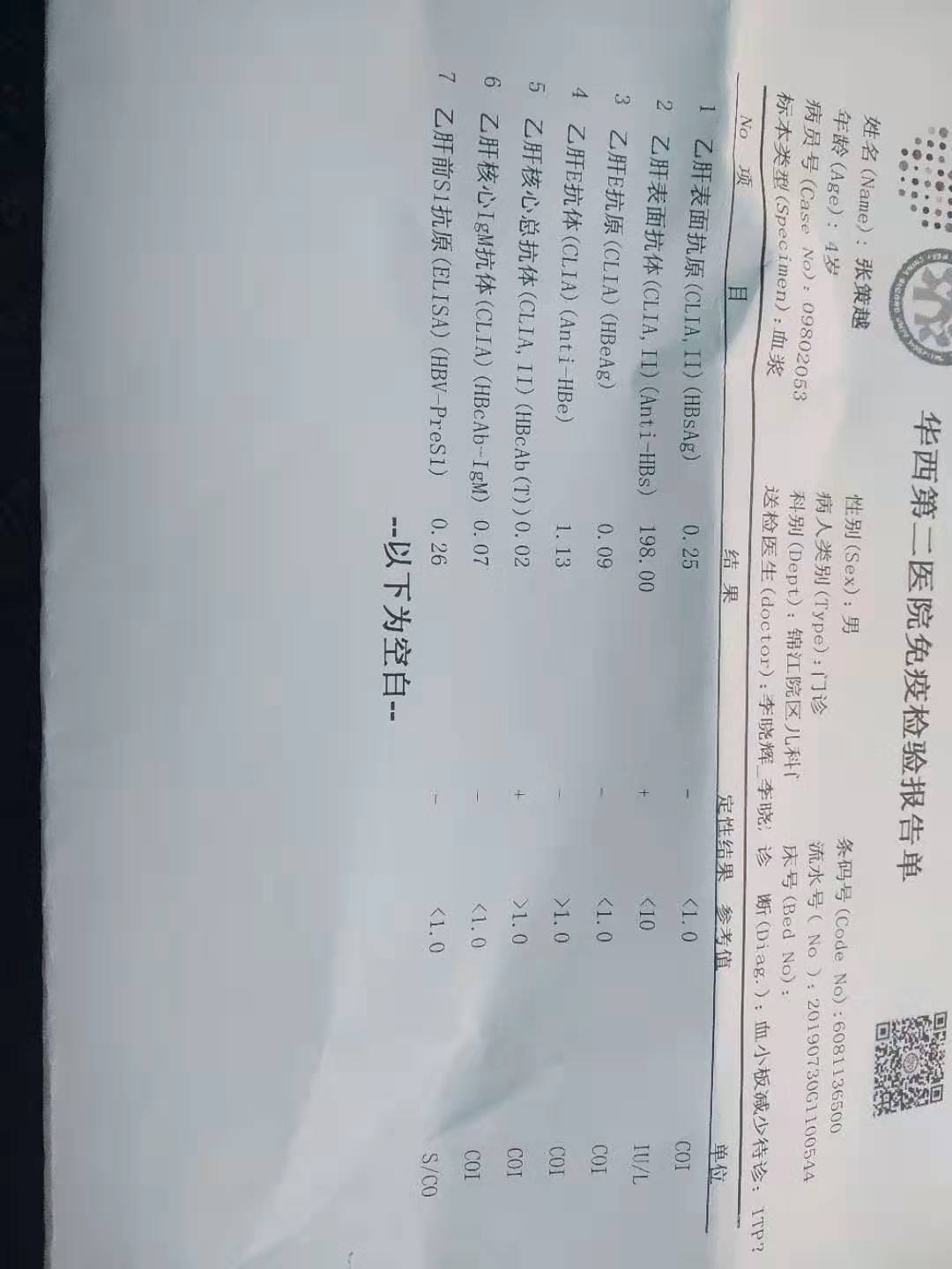

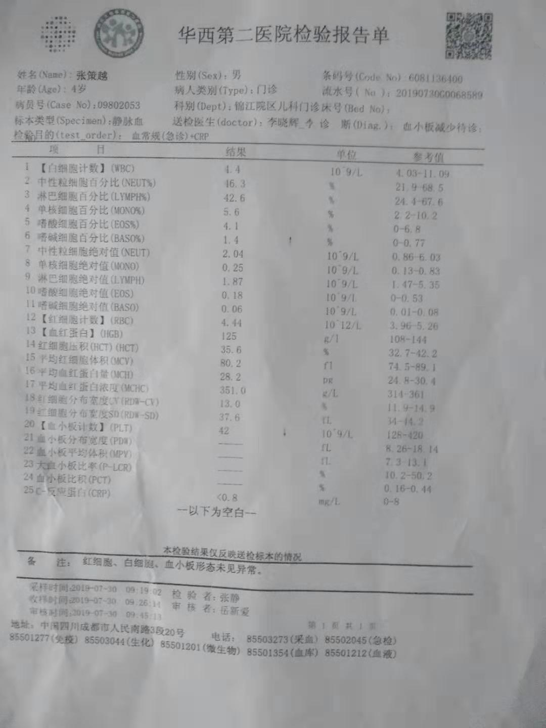

打扰周医生了,小孩5岁,2019年6月因肚子痛检查发现血小板低,下午查血29,半夜查血低到9,B超正常,输丙球、吃泼尼松片和维C、升血片后,隔日升上去至100多,出院后连续复查三周血小板都是一百多。7月底华西复查血常规血小板又降到40,大便常规正常,近期没有感冒发烧和发现过出血瘀斑的症状,医生开单去华西本部做骨穿和血常规乙肝两对半,乙肝两对半显示乙肝表面抗体200(参考值10以下),处于乙肝病毒感染后的恢复期,骨穿下周出结果。不知道他这个血小板降低是不是乙肝病毒引起的,是否乙肝病毒清除了,血小板会升上去,有没有乙肝病毒感染引起血小板这么低的病例?非常感谢周医生

    乙肝不会导致血小板减少,但是会影响血小板减少后治疗的选择。准确的说,应该是乙肝合并ITP或血小板减少。目前血小板40,安全水平,继续监测血常规和出血倾向,暂时不用专门针对血小板减少进行处理
