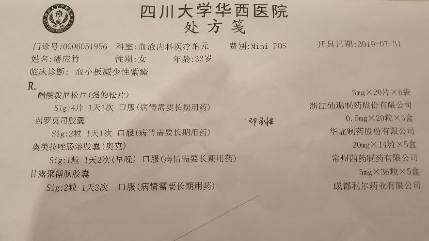

    周老师,我先描述下本人的病程(女,现33岁)。
    2011年3月因脚上轻微磕碰出血深色淤青,且难消散,无其他明显症状,查血常规,值为6,住院治疗输丙球和血小板(现在回想有点多余)及地塞米松,期间做了骨髓穿刺,唇活检,听医生说没有什么问题,出院口服强的松,12颗,一次性服用,逐步减量,配合中药调理,几乎一年的时间减完激素,血小板稳定在90左右,停中药。后随时查血小板,稳定在70左右。
    2015年怀孕,血小板下降(未吃药),37周血小板降至6,提前破腹,输地塞米松冲到80,这次没有用丙球,手术中输血小板,母女平安,出院后,安心带娃,未治疗吃药。
    2017年2月3日,血小板低至2,皮肤有出血点,住院输地塞米松冲击,2月9号出院,期间骨髓穿刺失败,出院后口服强的松11颗,后每个星期减一颗。3月华西医院门诊打过巨和粒,半个月效果不佳,停药。后来吃皂矾丸,每次8颗,一开始都有效果,能稳定在50左右,半年后降至13,吃氨肽素和达那唑(每次2颗,一天两次)及一些中成药(具体不详),血小板基本在30以上,吃了半年(每次17颗,也正是这次过渡的治疗,导致肝功能受损)发现肝功能受损,两项转移酶偏高(ALT382,AST152), 同时停经。现以上药物停一个月,以下指标为7月29日查。

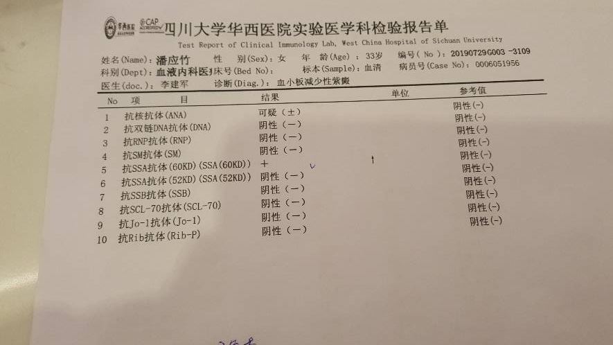

    今天医生根据结果推断我有风湿免疫疾病,我咨询周老师以下几个问题:1.以下指标能确诊我有风湿免疫疾病吗?
    2.如果是风湿免疫疾病,我需要进一步做哪些检查,进一步确诊(我无口干,眼干等症状,板低的时候容易疲乏,碰到易淤青,恢复时间长)
    3.今天老师开的这些药,适合我现在吃吗?(目前牙龈轻微渗血)

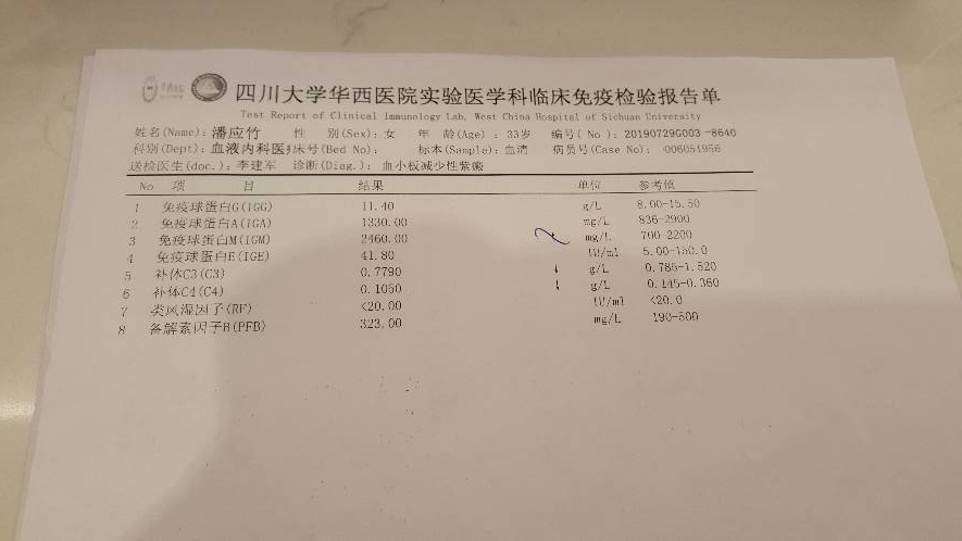

    单纯的SSA阳性和C3、C4下降不一定能诊断结缔组织病,但最终需要风湿免疫科医生的意见。
    关于你的后续治疗,虽然你的病程很长,但血小板极低需要治疗的时间不多。个人建议可以引用短疗程(一周)的常规剂量泼尼松治疗,不减量直接停用,避免激素长期使用。其次可以选择利妥昔单抗治疗。经济条件好可以选择TPO或者艾曲波帕。
    治疗起点:血小板低于20或者出血明显。否则观察即可。
    2022-9-4 15:52
