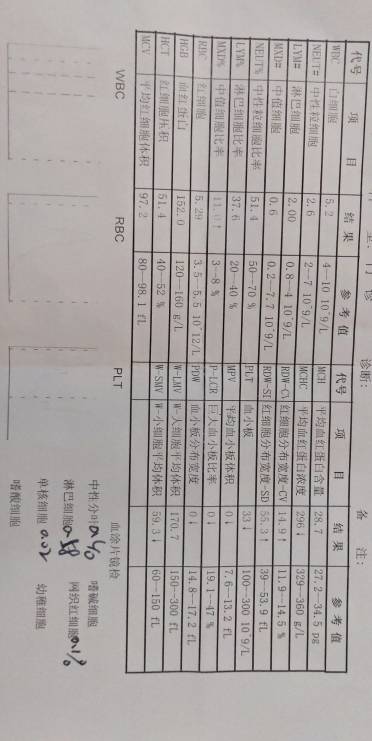

女,28岁,无出血症状
2002年至今一直确诊为ITP,2008年脾栓后升至8万,之后一直没用药。
2016年复发,2018年在用药无效(包括达那唑,tpo,血康,环孢素,激素)的情况下切脾,切脾后刚开始在个位数,用丙球冲到11万(小时候第一次用丙球冲就没冲上去),后期用达那唑(每天三次每次1粒)、再造生血片(每天三次每次3粒)、有乙肝每天一片恩替卡韦(病毒复制检查在正常值内)
升至5万后血红蛋白有些高,减药为达那唑(每天两次每次1粒)、再造生血片(每天两次每次3粒),从5月份一直到现在血小板一直在3万4,白细胞和血红蛋白正常。

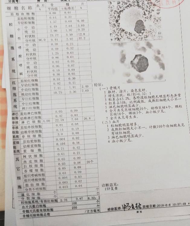

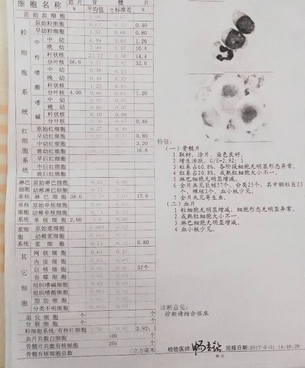

2017年骨穿报告中有50多个巨核细胞,2018年骨穿报告中有20多个巨核细胞。

    1、20-50个巨核细胞还是可以的,如果没有贫血和白细胞减少,暂时不用考虑再障的问题,可以把骨穿报告发给我看看
