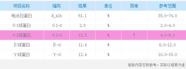

2014年查出血小板减少,当时吃几个月激素+中药好了。。
中间血小板一直正常,然后18年11月感冒复发
18年11月开始吃激素至今,减量过程中两次都是减到6-7颗就跌到十几,现在是4颗美卓乐+两颗达那唑维持在20

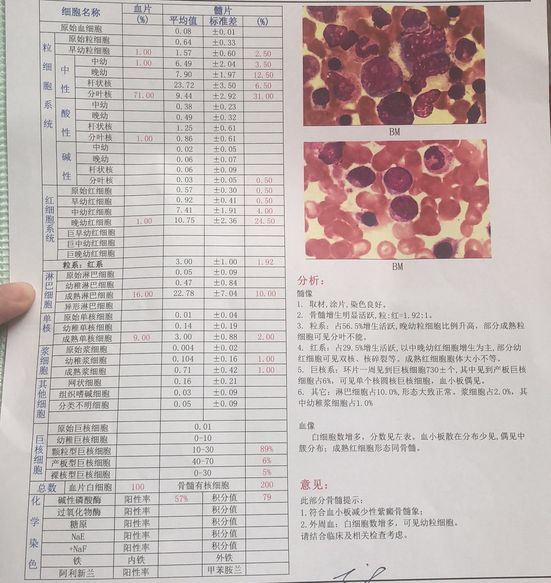

前些天去重新做了详细的检查,骨穿跟几年前的报告差不多,请问一下巨核细胞700+是非常高了吗?我看别人好像一般是比较低?有什么影响吗。。外周血幼粒细胞是糖皮质激素引起的吗

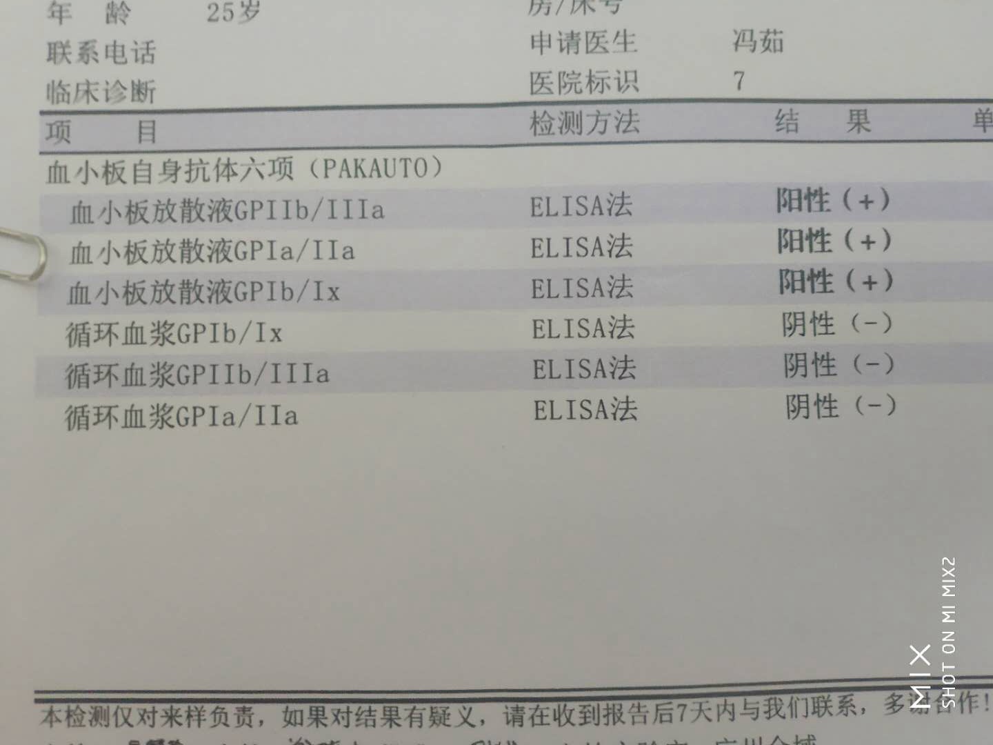

血小板放散液血小板抗体呈阳性

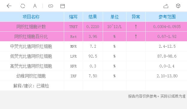

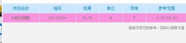

网织红细胞。B淋巴细胞好像也比正常高出不少,,有什么影响吗
想请问一下这种情况能用小剂量美罗华吗。。
还是该用艾曲泊帕。。?

    从病程上看,像ITP。糖皮质激素是可以导致外周血出现早期粒细胞的,你可以在激素逐渐减停后再复查一下看看。网织红细胞增多,但是没有贫血,你可以下次复查是看看有没有胆红素水平的变化,如果没有,可以不用管。
    骨髓巨核细胞数量700+没什么,
    血小板放散液血小板你这个做的可能是抗原,不是抗体。如果是抗原,就没有什么意义
    B淋巴细胞增多可能和你用激素有关,可以停药后复查
