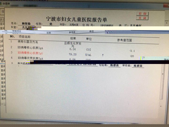

周医生您好,我宝宝19年4月1日56天大时因为出血点验血发现血小板只有7,立刻住院治疗冲丙球2瓶。隔天验血血小板升到117,验血查出巨细胞病毒感染,医生随后用更昔洛韦治疗。在医院第三天时交叉感染轮状病毒拉肚子。4月7日验血一次血小板降低到58,医生继续挂抗病毒药更昔洛韦。4月9日再次验血血小板降到5,当晚停更昔并挂2瓶丙球。4月10日验血血小板只升到13。4月11日血小板又降低到6。这期间还是拉肚子没好,吃蒙脱石散和腹泻奶粉。当天下午挂2瓶丙球。第二天验血血小板40,做了骨穿。从4月13日开始挂激素甲泼尼龙一天两次。4月17日抽血复查血小板88,巨细胞病毒小于检测值。继续挂激素并增加了一天一次更昔洛韦巩固治疗。激素总共挂了7天。4月19日血小板108,4月20日改为口服激素一天2.4片。4月21日验血稍微降了到83。出院后口服激素一周到现在,仍然是2.4片/天;早中各一片5mg,晚上2mg。能帮忙看下病情?这个激素量对于2个月大婴儿是否太大?宝宝体重毛重7kgs,医生按照6kgs算净重。
