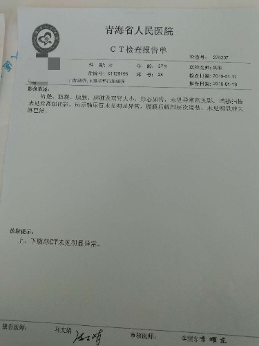

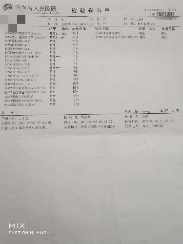

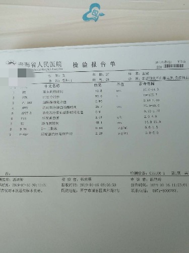

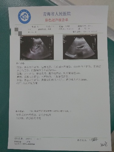

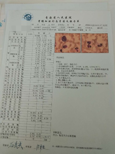

手机没电了,现在继续想到什么写什么吧,写的有点乱,主要是想把自己的病程记下来,供以后参考,骨穿:免疫性血小板减少,巨噬细胞减少。免疫全项:抗RO52:+++,抗nRNP/SM:+++,抗ANA_G:+。B超:腹部未见异常。全腹增强CT:未见异常。凝血正常,生化正常,乙肝小三阳,幽门螺杆菌阴性。
