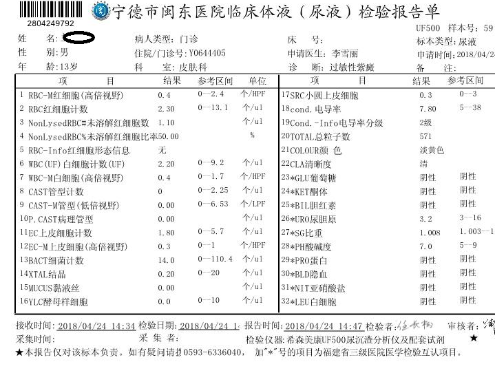

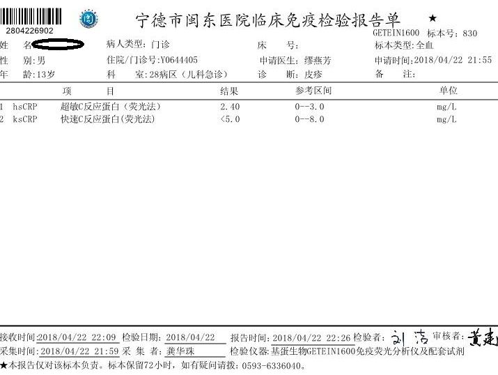

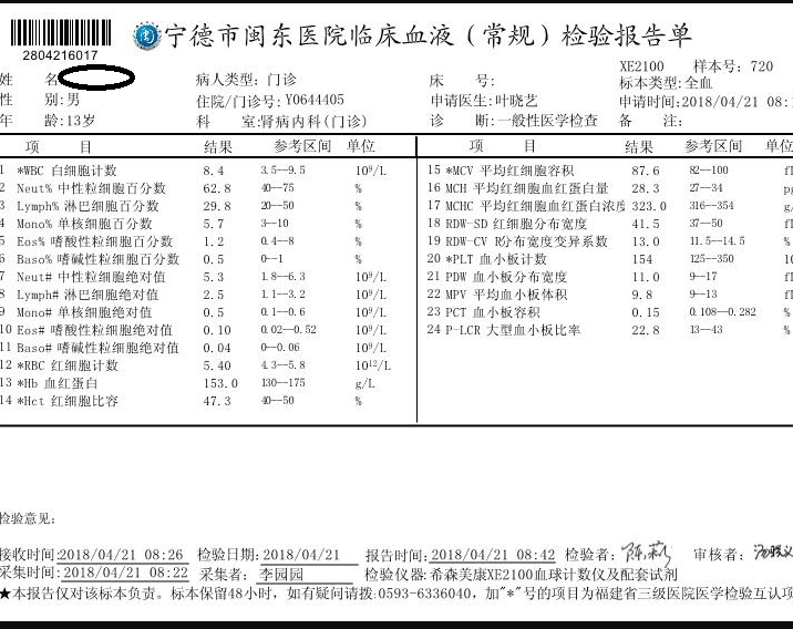

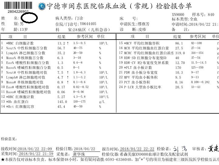

发表于 2018-4-25 13:03:30 | 显示全部楼层 |阅读模式 来自: 福建福州
周医生,您好!我家孩子2015年血小板减少性紫癜,治疗一年多后,血小板一直比较稳定,最近几次查也在150以上,22号早上发现双脚面都是出血点,有些高于脚面,可以触摸到,孩子说最近身体也没什么不适,只是最近学校体育要迎接国检,训练的比较累。当天查血小板170,尿检正常。今天血点退了不少,没有新的出血点,这到底是怎么了,作为父母,我们焦急万分,去医院皮肤科,医生说不排除是过敏性紫癜或是压力性紫癜,还请周医生帮忙解答一下。以下是孩子这几天的检查报告单。 1.png 2.png 3.png 4.png

    如果双侧对称分布,确实要首先考虑过敏性紫癜。但是尿蛋白阴性,可以不治疗。
