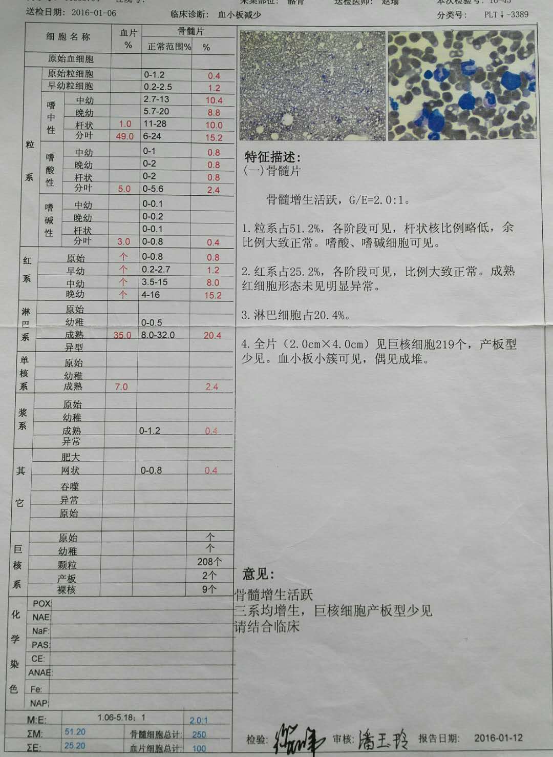

再去301医院,专家号太难挂了,这次随便约了个副主任医生,一个中年阿姨,看了我的情况,让我去做骨髓穿刺和幽门螺旋杆菌检查。
一周取到检查报告,幽杆菌阴性,骨穿结果巨核细胞219个产板型减少。
(现在来看,这个结果应该写成“巨核细胞成熟障碍”,我按“产板型减少”去百度,很难查到有用的信息)

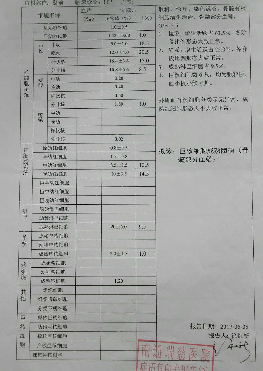

我当时还在犹豫,回家想了想,第二天还是去住院了。这个医院是私立的,不是三甲,当时主要考虑是离家近,方便,也没把这个病当回事,认为用了激素马上就会好。住院的十几天我都是早上开车去医院,输液,晚上回家,当时板数最低时是10
一住院就做了很多检查,风湿免疫、肝肾功能、病毒感染、骨穿等等,结果还好,该是阴性的都是阴性。
骨穿报告我觉得不如北京301,搞得我很痛不说,关键的数据却说什么骨髓血稀,只看到巨核细胞6个。
激素用的是甲强龙,冲击两周,板从10上到20,再上不去了。期间也用过白介素,由于眼角膜出现血丝,两针后停了。

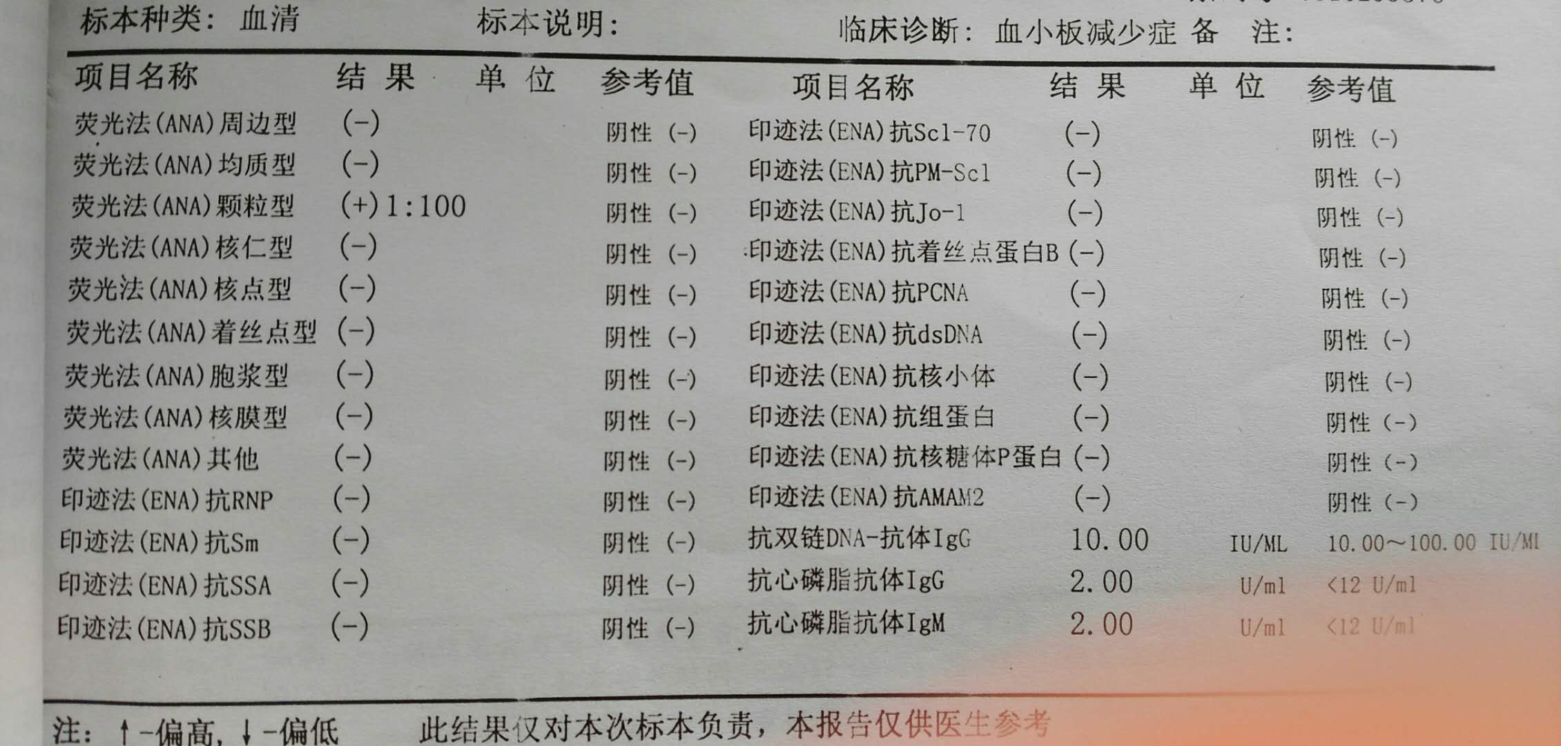

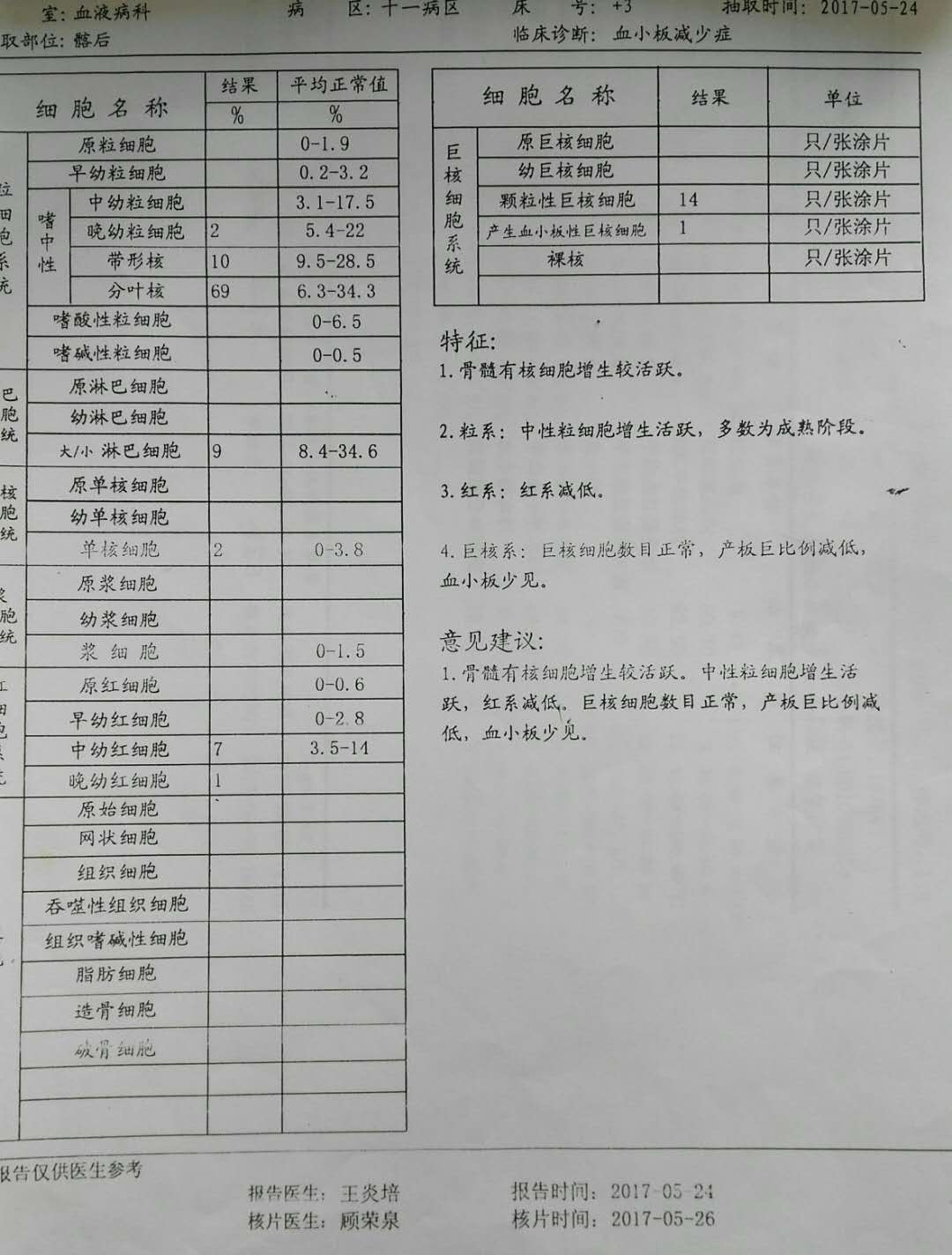

5242526日,又是一通全面检查,骨穿巨核细胞正常、产板比例低,但出现个红系减低,我没搞明白,医生也没解释。免疫方面出现ANA 1:100的阳性,医生也没解释。

一直认为自己是ITP,但苏医生看了我的骨窜报告,说我是再障早期,要看我的骨髓活检测报告,我没有啊,之前所有的医生都没给我做这个检查啊!
我有三个骨穿报告:
2016年初北京301总院,巨核细胞219个;
201754日南通,巨核细胞6个;
2017525日上海,巨核细胞16个。
这三个报告,我个人认为北京301的做得最好。
